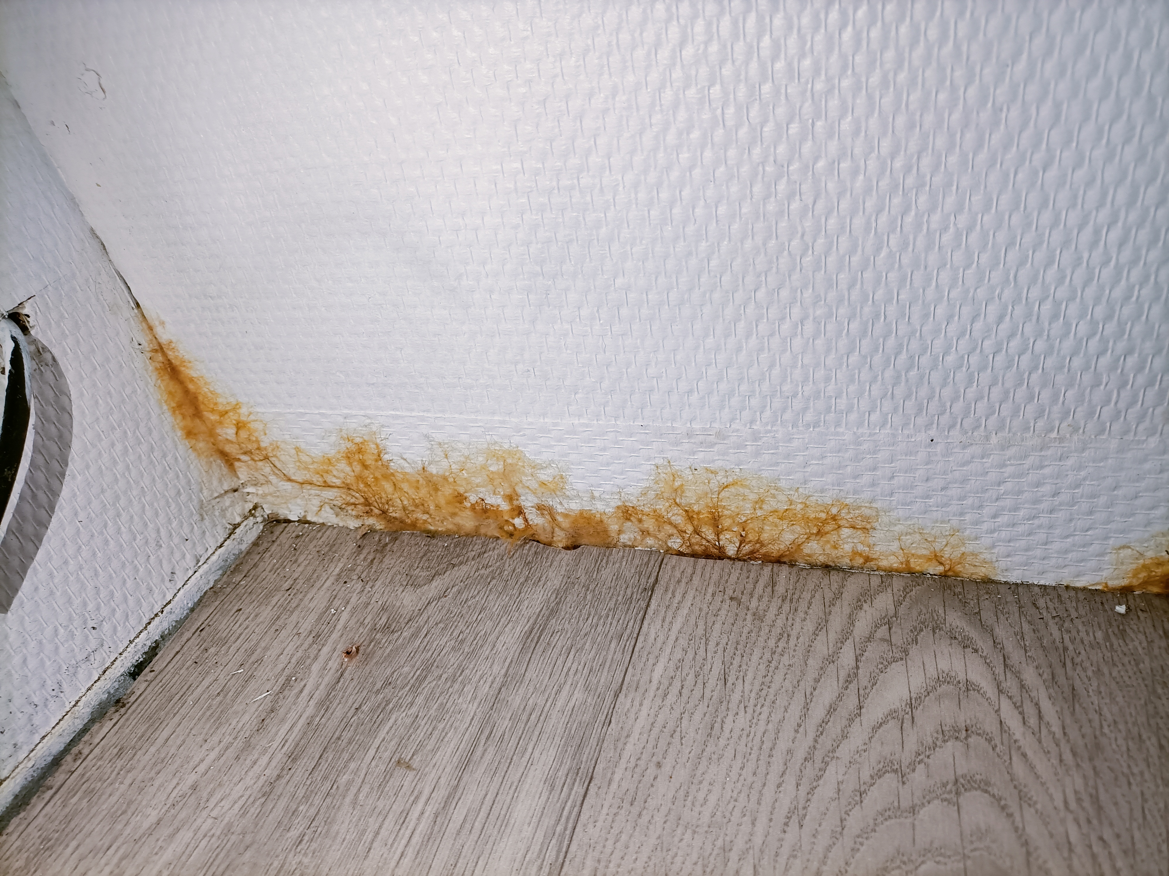

Je sollicite votre aide afin d'essayer de sauver ma petite caravane ...
Je l'ai acheté il y a deux ans et nous l'avons refait entièrement avec mon conjoint. Sur le coup nous n'avions pas détecté de soucis particulier.

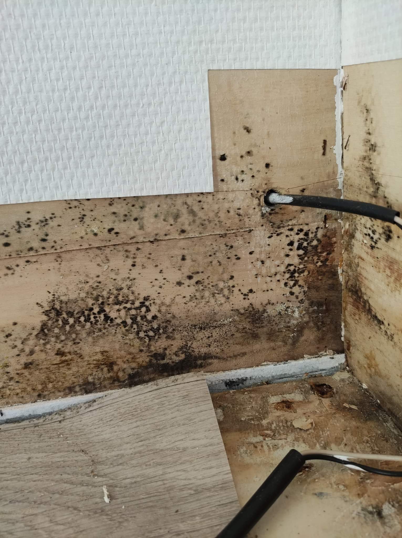

Hier en rangeant, nettoyant l'intérieur de celle ci je me suis rendu compte que dans lun des coffres (coffre a l'avant) il y avait de la "mousse jaune" aujourd'hui nous avons retiré une partie du papier de verre et du lino et comme vous pouvez le voir il y a de la moisissure. Les mur et le sol sont toutefois dur pas d'endroit mou.
Je ne vois cependant pas de "trou" sur le côté de la caravane qui pourrait permettre l'infiltration.

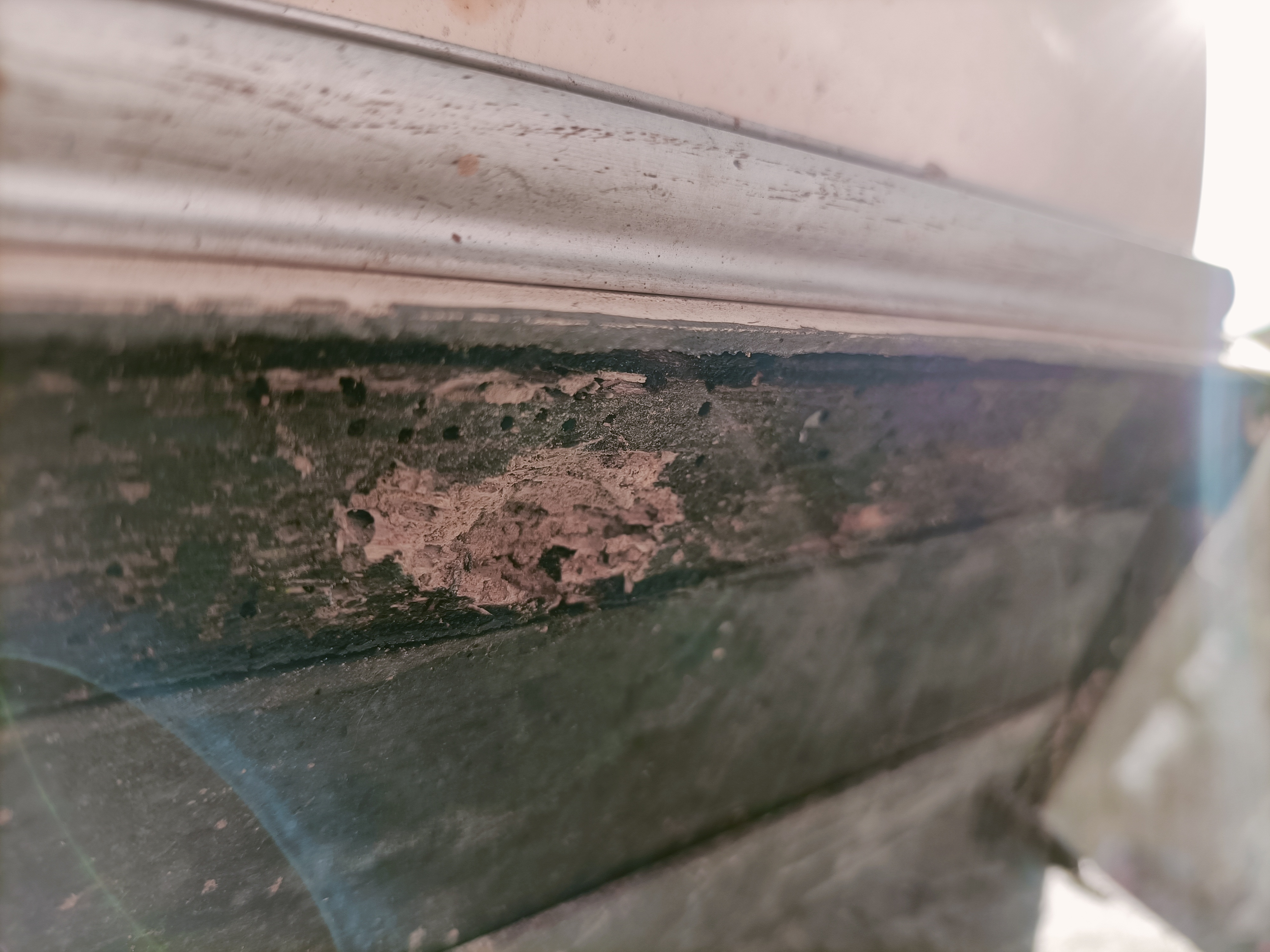

De plus en allant sous la caravane je me suis rendu compte que la parti en bois s'effriter a certains endroits.
Je vous remercie par avance si quelqu'un a une solution, tenant énormément a cette petite caravane.

Message par blancoco » 10 mai 2022 16:40
Déjà vérifier tous les joints exterieurs et si besoin refaire au sikaflex, bien mettre à nu toutes les parties touchées traiter le bois (targol) si il s'effrite vraiment changer ces parties :?
