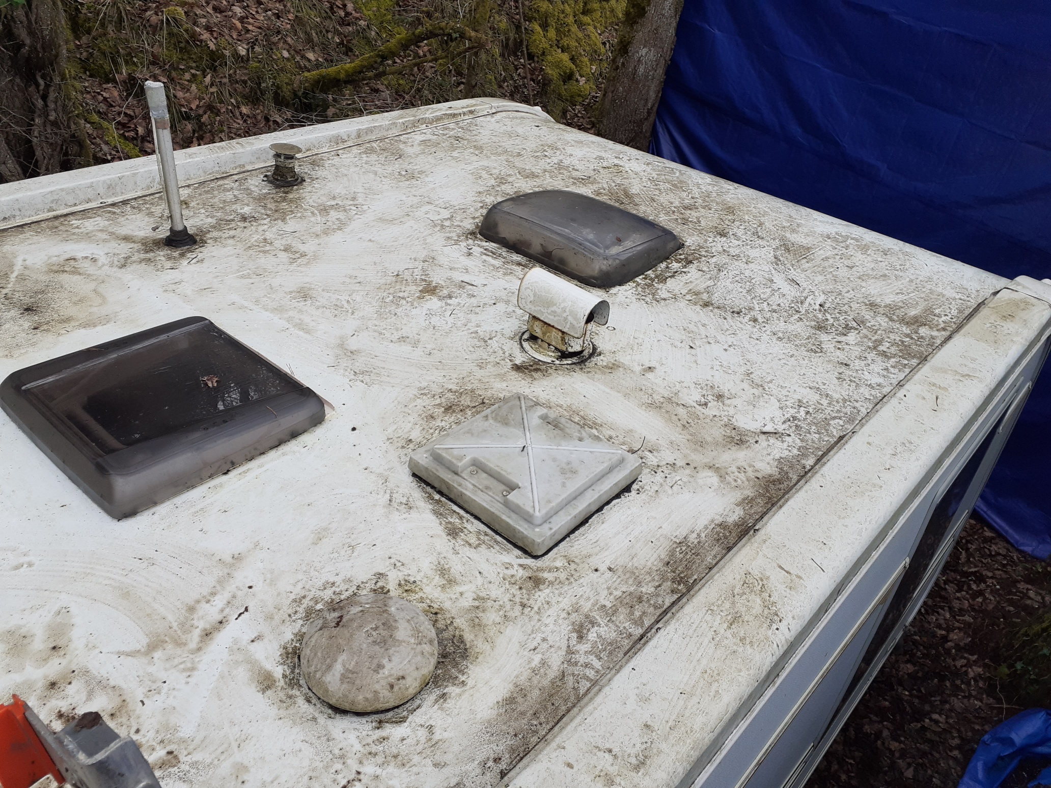

Message par Raynie » 03 févr. 2024 18:34
Voici mon toit, pas très propre je vous l'accorde, l'impression qu'avec du liquide vaisselle + eau + éponge ça devrait le faire ?

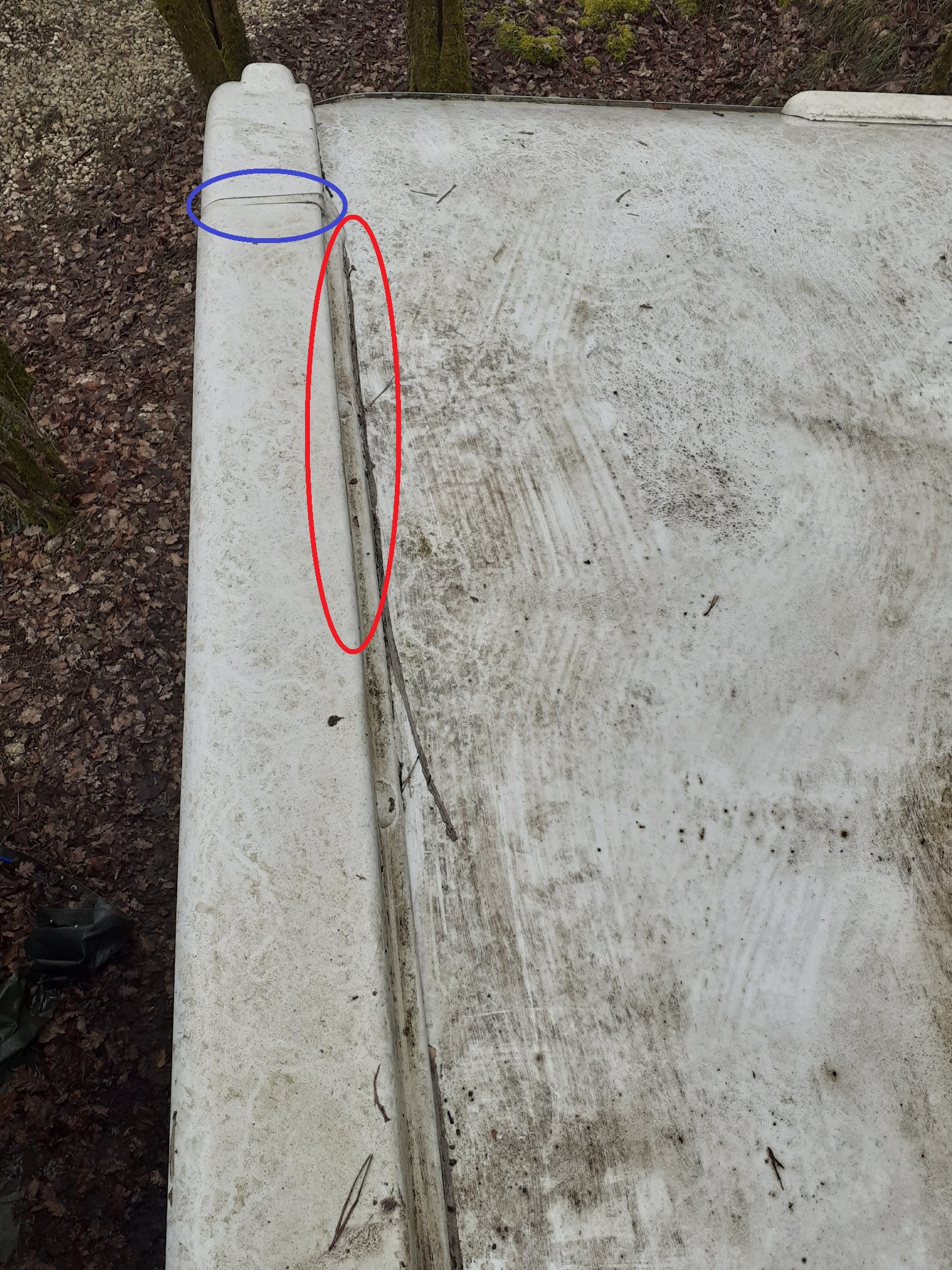

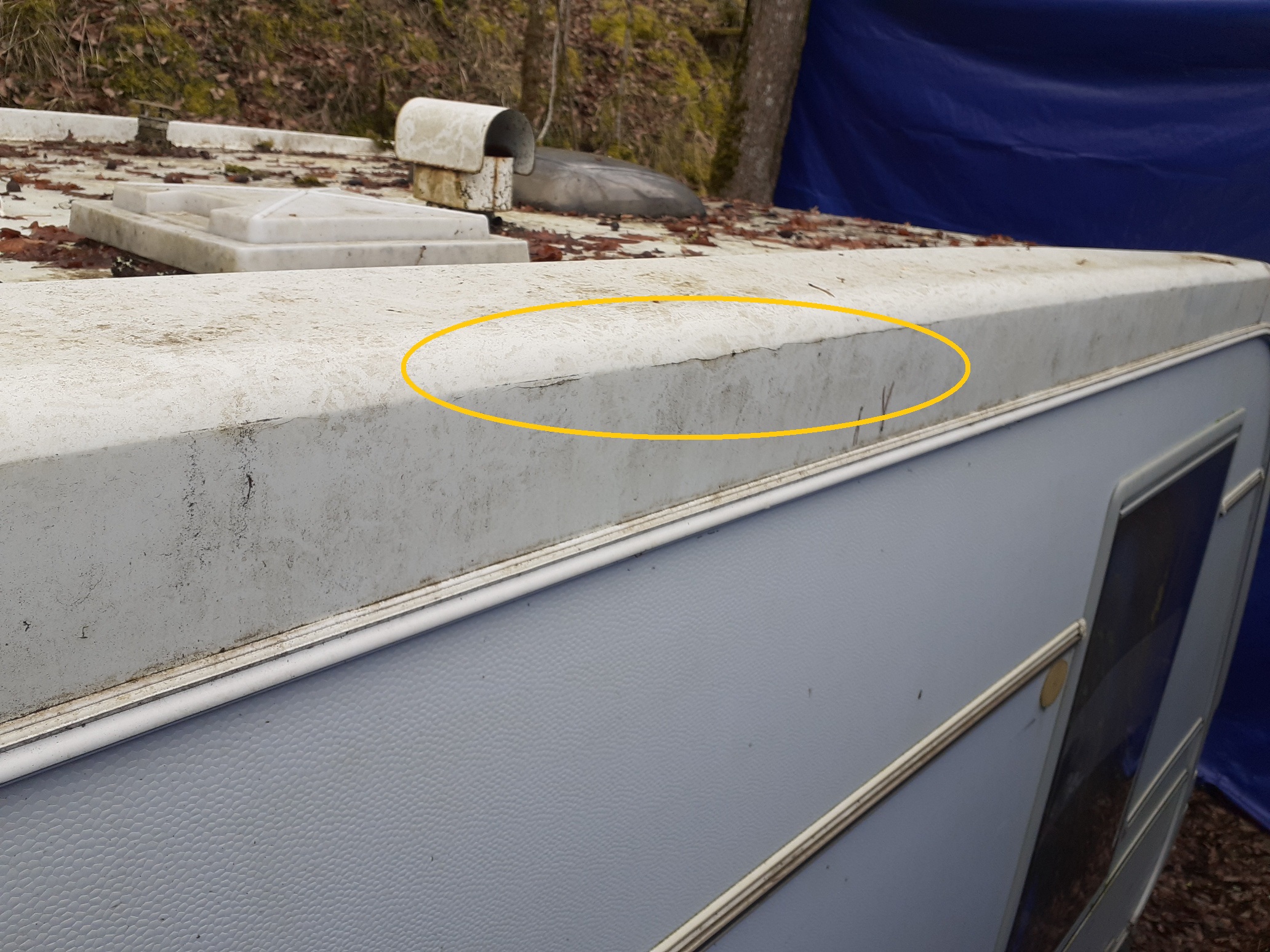

Message par Raynie » 03 févr. 2024 18:36
J'ai entouré des zones de jointage éventuel par des cercles colorés, si vous pouvez me dire quelles zones sont à traiter ? Merci !
