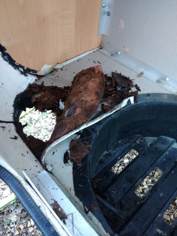

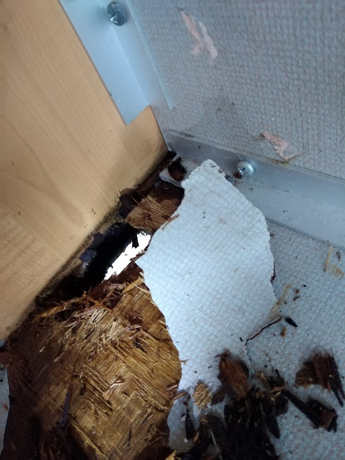

après ma déconvenue de ce matin avec la pesée,
voici ce que je découvre.....
il y a une infiltration, de quand date-t-elle, ça je ne sais pas,
d'où vient cette infiltration ??? De l'écart entre les 2 joints ?
Je n'avais pas remarqué les dégâts avant,
bilan tout le côté gauche est pourri, la paroi est pourri également sur 2/3 cm
Je n'ai pas de mot pour décrire mon dégoût,
refaire le plancher du coffre, je pense que je peux y arriver,
j'ai regardé sur le forum et je pensais utiliser une plaque de contreplaqué extérieur CTBX,
mais la paroi me faire peur et je ne sais absolument pas comment m'y prendre.
Merci d'avance pour vos conseils

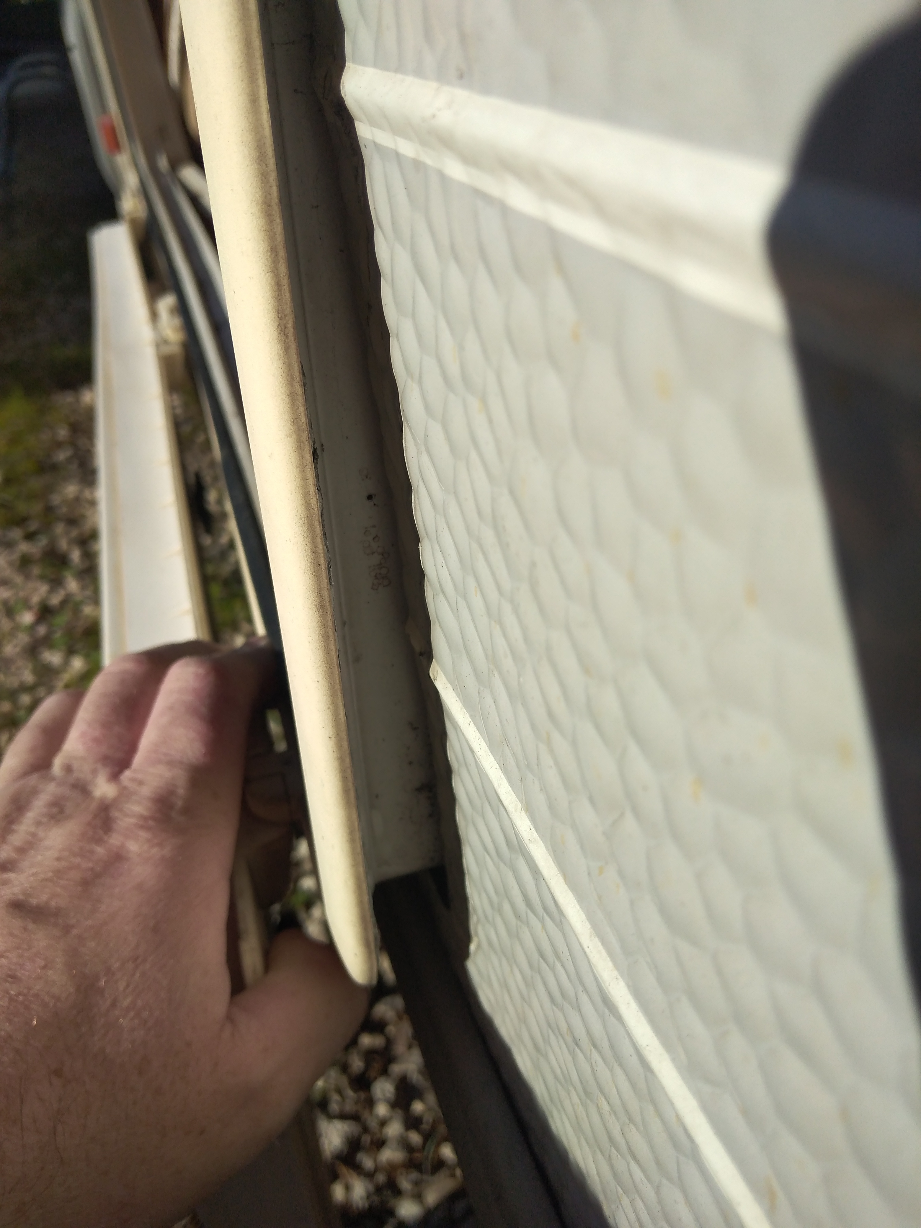

plusieurs hypothèse pour l'infiltration qui doit être présente depuis un sacré moment :
- soit par le morceau de joint manquant sur l'ouverture du coffre
- soit par le catadioptre en bas du spoiler, car il est vissé sur le plancher et je dote de son étanchéité
- soit par capillarité en bas du spoiler l'eau continue son chemin sur le plancher au lieu de tomber directement depuis le spoiler

Re: Infiltration coffre à gaz
Message par Papy80 » 09 mars 2024 13:33
Bonjour ! :wink:
Faut pas chercher trop loin ,c'est un problème de beaucoup de coffre a gaz
et puisque j'en ai eu aussi le souci et particulièrement sur les 2 Burstner :lol:
Même si le fond des Caravelair est en plastique moulé d'une seule pièce
cela ne résoud pas le problème de retrouver parfois de l'eau dans le coffre a gaz
puisque du fait de sa fabrication en polyester léger la porte même quand le joint est neuf
il n'épouse pas parfaitement la partie fixe de la caisse et donc n'est pas étanche
Quand j'ai refait le fond de coffre de ma Burstner City ,
je l'ai fait avec un CP en collant un revétement plastique épais dessus et une tôle d'alu dessous

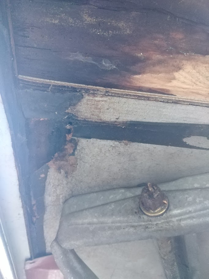

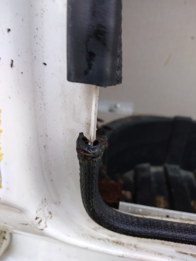

j'ai découvert la fameuse infiltration....
La porte du coffre n'a pas du tout de joint ===7 ===7
Ce qui m'inquiète c'est que c'est au niveau de la fixation du stabilisateur, ce dernier fait remonter la plancher,
j'espère pouvoir régler ce problème en ne changeant que le tasseau....

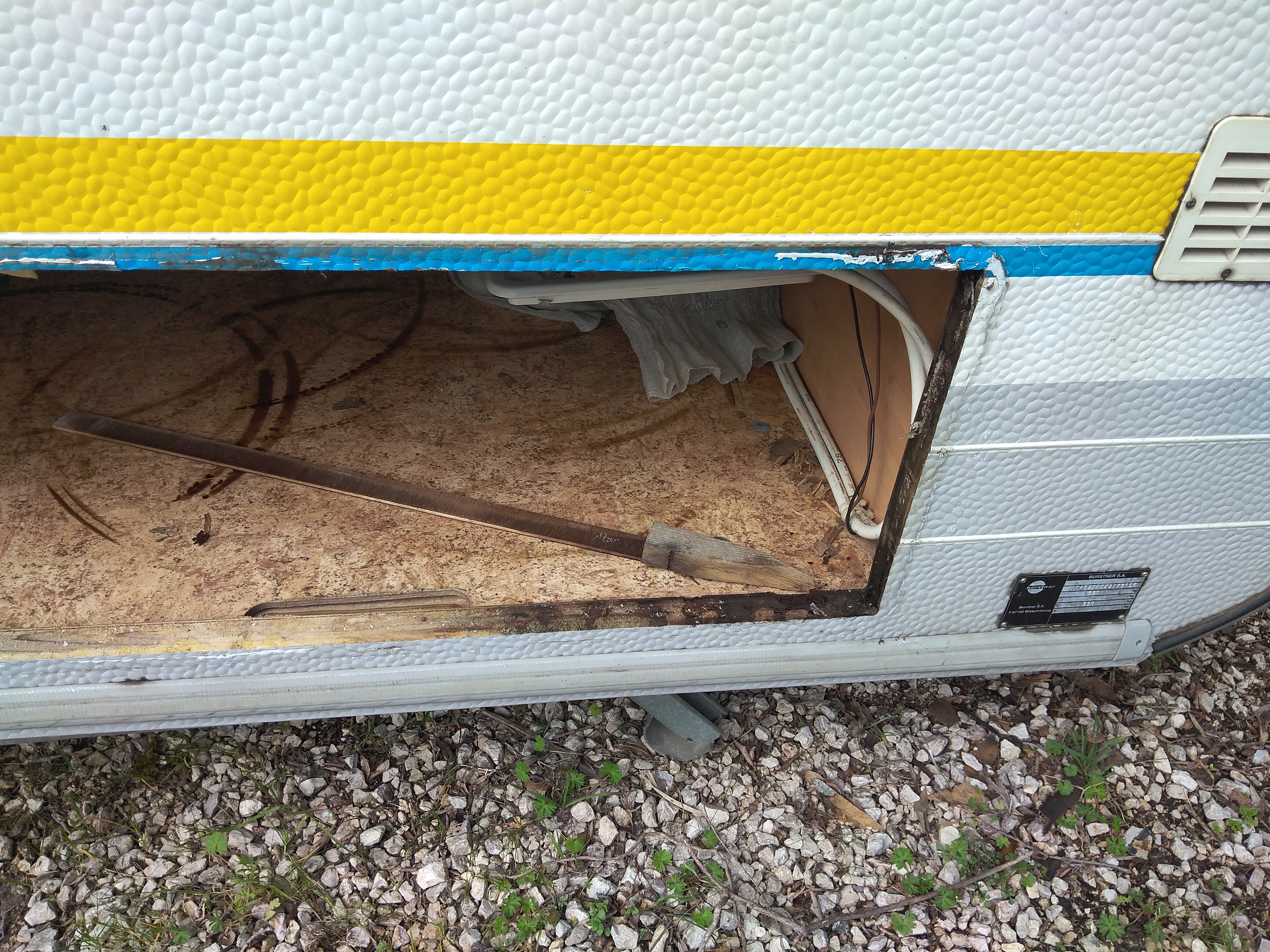

Voilà le bilan,
joint inefficace, aucunes traces sur la carrosserie,
la trappe c'est enlevée quasiment toute seule.....
Par contre avec quel Sika coller la trappe ?
