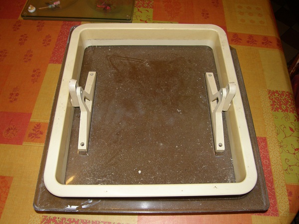

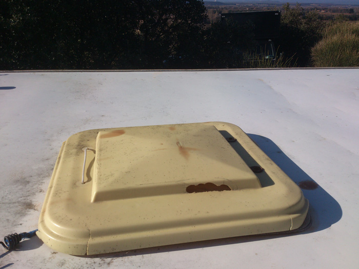

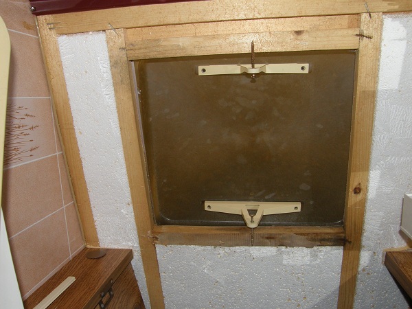

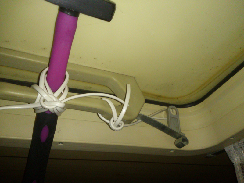

j'ai achetée une caravane wilk stern 765 de 1977, et un des lanterneaux est cassé. Je l'ai bloqué comme j'ai pu afin de ne pas le perdre avec le vent. Je n'y comprends rien et j'ai pris les mesures à l'intérieur pour en acheter un nouveau, mais pas moyen de trouver. C'est 48 cm sur 48. Je mets deux photos pour montrer comment il s'est cassé, si quelqu'un de bricoleur pouvait essayer de me conseiller pour le réparer. Merci de votre aide
- DSC_018555.jpg (156.89 Kio) Consulté 7069 fois
- DSC_018444.jpg (149.5 Kio) Consulté 7069 fois

J'ai changé le mien sur ma belle et comme toi j'ai ramé pour trouver le bonne dimension c'est à dire 48 X 48 , il me reste le couvercle , je vais jeter un oeil sur les morceaux récupérables et je te tiens au courant . En attendant pour info , j'ai trouvé le mien en lançant une recherche sur le boncoin , essaie ...
Peux-tu joindre une photo du lanterneau complet ?
A bientôt
A bientôt

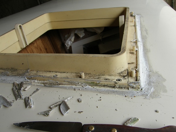

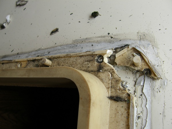

adeline819
- Messages : 5
- Inscription : 05 janv. 2013 22:24
Re: Réparer lanterneau
Salut nenesse,
merci

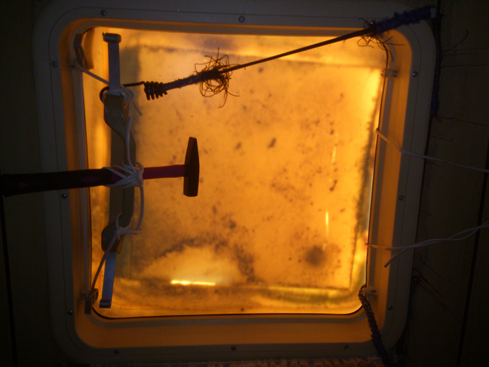

Je vais jeter un oeil sur le bon coin comme tu le conseilles. J'ajoute 2 photos du lanterneau. Encore merci
merci
- DSC_01900.jpg (121.4 Kio) Consulté 7041 fois
- DSC_01888.jpg (119.98 Kio) Consulté 7041 fois

En fait ce qui est cassé sur ton lanterneau c'est la poignée , pas l'attache de fixation ? ( à ta place je bricolerai aussi le dessus ..... deux angles félés )
Tu l'a perdu cette poignée ? Concernant ton annonce à part prendre des mesures précises , il est difficile de dire si celles que tu as trouvé feront l'affaire ....
J'ai fouiné dans mon matos ce matin , je dispose d'un couvercle et du tour intérieur en 48 X 48 , mais s'adapte-t-il sur ton dessus ? là je ne sais pas, l'ouverture est différente . Quelques photos retrouvées :
attachment=0]P5191456.jpg[/attachment] comme tu peux l'apercevoir , c'est un modèle avec deux glissières , je fais d'autres photos et t'envoie cela ce soir ....
A suivre....

- vue de dessus , cassé et jeté ....
- P5191456.jpg (86.06 Kio) Consulté 7034 fois

Je confirme , très bon reportage , je m'en suis servie .....Tu sais Olivier perso je ne pouvais pas mettre 140£ dans un lanterneau , mais ça marche aussi avec un d'occasion à 30 . Sinon j'ai fais une petite photo de mes restes ; j'ai jeté la partie qui était sur le toit , cassé de partout mais il me reste le dessus et le cache intérieur , manque les deux vis boulon mais ils sont dans la belle . Si cela t'interesse , tu prends l'envoi à ta charge et je te l'expédie .....

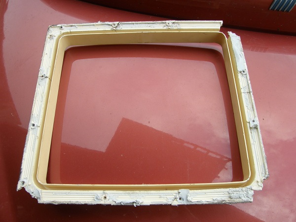

Salut Adeline , je vais répondre ce soir à une de tes questions ; mon lanterneau se compose de trois parties , en photo tu as les deux qui me reste , voici le motif du changement en image sur cette dernière photo on voit la partie que j'ai jeté car cassé à plusieurs endroits ....pour les dimensions tu devras attendre demain OK . A bientôt
