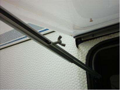

Réparation ou sécurité ouverture compas ouverture baie sur une précédente caravane
Celui-ci ayant été forcé lors de la fermeture de la fenêtre, il n'était plus possible de maintenir la fenêtre ouverte dans diverses positions. Pour y remédier j'ai foré, tarauder et placer une vis papillon métrique 5mm dans le coulisseau.

Mon petit cervelet féminin se dit si cette vis papillon est bloquée par une poigne masculine, je doute fort qu'un enfant parvienne à la desserrer.

Mme Lilly, l idée de la vis pointeaux dans le rail, j ai trouvé ca genial, mais c est la que ca c est corcé.....Lors du premiere essai, une Fois installé, Mr Jules ( j ai tester avant de partir, heureusement) a telle secouer et forcer sur la baie qu il as tous simplement peter le petit rail qui est en alu!!!!!! :evil: :evil: :evil: :evil: :evil: et la oui Laurent j ai hesiter a le passer par la fenetre!!!!!!!!!!

Mdame Lili a écrit :Réparation ou sécurité ouverture compas ouverture baie sur une précédente caravane
Top, c'est exactement la réponse "bricolage" que je cherchais pour le même problème ! ===8

pense a prendre un petit diametre, pas plus de 2.5 a mon avis..... apres tous depend de tes compas.... si des photo au passage se seras bienvenue!!!!!!! aplush ===2
