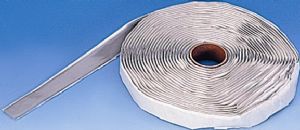

+ 1 pour le changement de lanterneau ... c'est très simple à faire, le plus long est de bien nettoyer la paroi extérieure ...
J'en ai monté 3, dont 2 en rénovation ( 40 x 40 ) et 1 ( 28 x 28 ) en remplacement de la ventilation permanente du cabinet de toilette de ma caravane neuve de 2014
... même pas eu peur du contrôle obligatoire pour la garantie de 5 ans
( RAS sur le contrôle en mai 2015
J'ai utilisé ce type d’étanchéité sans rien d'autre ( comme c'était sur les anciens lanterneaux et ventilation ) :
