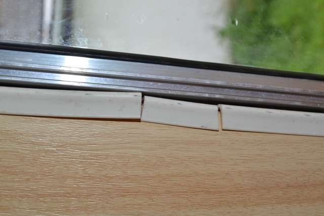

Message par Pepper » 18 mai 2016 12:05
Je viens d'acheter une petite Digue 1975, 365 CL et les plastiques autout des fenêtres sont craquelés. Cependant, elle est toujours étanche... Est-ce que ça se remplace ?? vaut-il mieux l'enlever (en laissant la baie en place) et siliconer ? :shock:

La photo........
DSC_0368.jpg web.jpg (193.46 Kio) Consulté 8996 fois

est-ce que ton plastique d' entourage forme un U,
si oui, voit chez Narbonne ACC, ça existe en joint d' entourage caravane Anglaise, j' en ai même encore et tu trouves en différentes largeur.

Je suis allée sur le site internet de Narbonne Accessoires, en fait je crois qu' il s'agit plutôt du contre cadre de la fenêtre.
Je devrais pouvoir trouver une solution... merci pour le nom du fournisseur !

Bonjours tu as aussi ENPI spécialiste de la restauration cellerie voiture ancienne avec des profilés caoutchous
http://www.enpi-retro-auto.com/index.php

en effet, de nos jours, c'est un joint souple en forme de "U" qui fait le tour de la fenêtre 8)
mais il me semble bien qu'autrefois c'était du PVC rigide de couleur "blanc cassé" qui avait tendance à se craqueler avec l'age :oops: :oops:
tu devrais pouvoir remplacer par les joints actuels 8)
