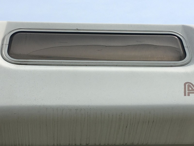

J'ai retrouvé ma baie de capucine fendue :(
J'envisage la réparation suivante :
1/ Recoller au niveau de la fissure avec de la colle type super-glue
2/ Dés séchage, ponçage léger
3/ Application d'un vernis noir transparent en spray (deux couches)
4/ Eventuellement, application d'un film teinté
Je suis assuré en BDG mais impossible de retrouver le modèle.
Si vous avez d'autres idées, je suis preneur :wink:

Tu peux la faire refaire a l'identique ,par le biais d'un concessionnaire !
il y a des sociétés qui font du sur mesure ! www.interparebrise.com

Bonjour et merci,
j'ai commandé de l'acrifix 92, au pire, si la réparation n'est pas correcte, je passerai par la solution interparebrise. Concernant les causes, il semblerait que ça puisse être du fait d'un choc thermique... Je suis dubitatif, le plastique était en bon état (pas de micro-craquelures ni d'impacts). On m'a recommandé d'éviter de laisser le rideau alu baissé. Heureusement que c'est du double 'vitrage', la partie intérieure est intacte donc pas d'infiltration d'eau.

pas d'infiltration d'eau mais maintenant la condensation devrait rentrer quand même avec le chaud/ froid.
on dirait qu'elle parcours toute la largeur, sinon pense bien a faire un petit trou a chaque extrémité, pour l'arreter.

C'est tout a fait ça ! il n'est pas recommandé de laisser les rideaux <<complétement tirés >>
sur aucune des baies quand elles sont au soleil :wink:
1/ c'est pas bon pour la dilation de l'air entre les deux vitrages :wink:
2/ c'est pas bon pour les ressorts des rideaux :wink:
Perso je les baisse jusqu'à l'avant dernier cran comme ça il reste 5 a 6 cm de jour en bas
et je verrouille la baie sur le cran intermédiaire
Bon dans ton cas c'est une baie fixe ,mais c'est pareil pour le rideau
J'ai travaillé chez Vélux ,c'est la même recommandation pour les vitrages
on ne doit pas mettre le store intérieur occultant pour cacher le soleil
il y a un store a enrouleur en toile grillagé qui s'installe en extérieur de la fenêtre de toit pour faire de l'ombre
