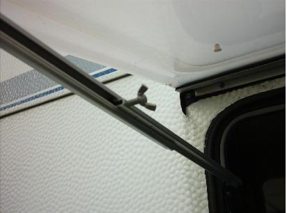

Peut -être ceci
Celui-ci ayant été forcé lors de la fermeture de la fenêtre, il n'était plus possible de maintenir la fenêtre ouverte dans diverses positions. Pour y remédier mon mec à moi a foré, taraudé et placé une vis papillon métrique 5mm dans le coulisseau.
- baie.png (166.61 Kio) Consulté 5273 fois

@ Lili :
mais NON,
il faut lire la question
la poignée est cassée et dans ce cas, ton bricolage ne sert à rien
mais NON,

Re: Compas 300mm pour baie polyplastic
et pourtant c'est ce qu'il faut faire pour rester dans le sujet
