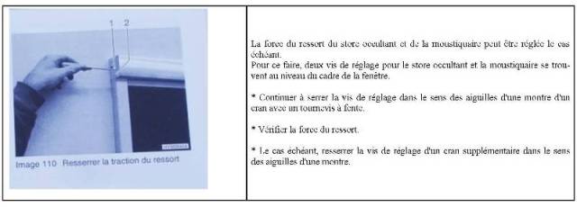

Mon store ne remonte plus.
J'ai resserré la vis comme indiqué plus haut mais rien n'y fait... :|
