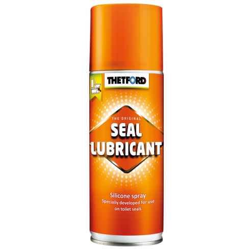

Message par Papy80 » 30 avr. 2023 15:37

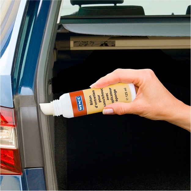

Bonjour ! :wink:
Tout a fait ,WD 40 ou produit d'entretien de joints en caoutchouc au silicone
comme celui pour le joint de la cassette du WC :wink:
J'avais trouvé celui la bien pratique car en applicateur dans mon Bricomarché ,mais je n'en trouve plus :roll:

Bonjour ! :wink:
Oui ! et également la parafine ,la glycérine ,le savon de Marseille
mais j'ai longtemps utilisé le talc aussi ,puisque j'en avais sous la main pour en mettre
dans mes pneus de vélos pour empêcher la chambre a air de coller dedans
(et même dans les pneus de voiture avant les pneus tubeless )
et puis ayant la bombe au silicone pour les toilettes ,je me prend plus le choux !
les vieux caravaniers deviennent aussi fainéants ! ===2 :arrow: ===1
spray-lubrifiant-pour-joint-clapet-toilettes-spray-joint-wc-salle-de-bain-camping-car-caravane-thetford-rg-166154.jpg
spray-lubrifiant-pour-joint-clapet-toilettes-spray-joint-wc-salle-de-bain-camping-car-caravane-thetford-rg-166154.jpg (13.12 Kio) Consulté 2200 fois
