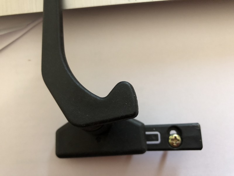

qui sait comment démonter le verrou d'une baie polyplastic ?

Non, aucune vis, juste un petit trou sous le verrou

Voila l'info Pierre
Le petit trou trou sert a pousser la petite languette qui retient la pièce en plastique voir la photo

Message par bernard59310 » 27 mai 2024 09:39
Hello
merci pour la photo :D
donc, tu introduis un petit élément, genre clé btr dans le trou et tu pousses le verrou vers la gauche ?

Message par VH77 » 27 mai 2024 11:42
Tout simplement

Message par bernard59310 » 27 mai 2024 14:04
Re
Super, c'est exactement cela ===8
Un grand merci, j'ai pu accéder aux 2 vis et le resserrer :P
