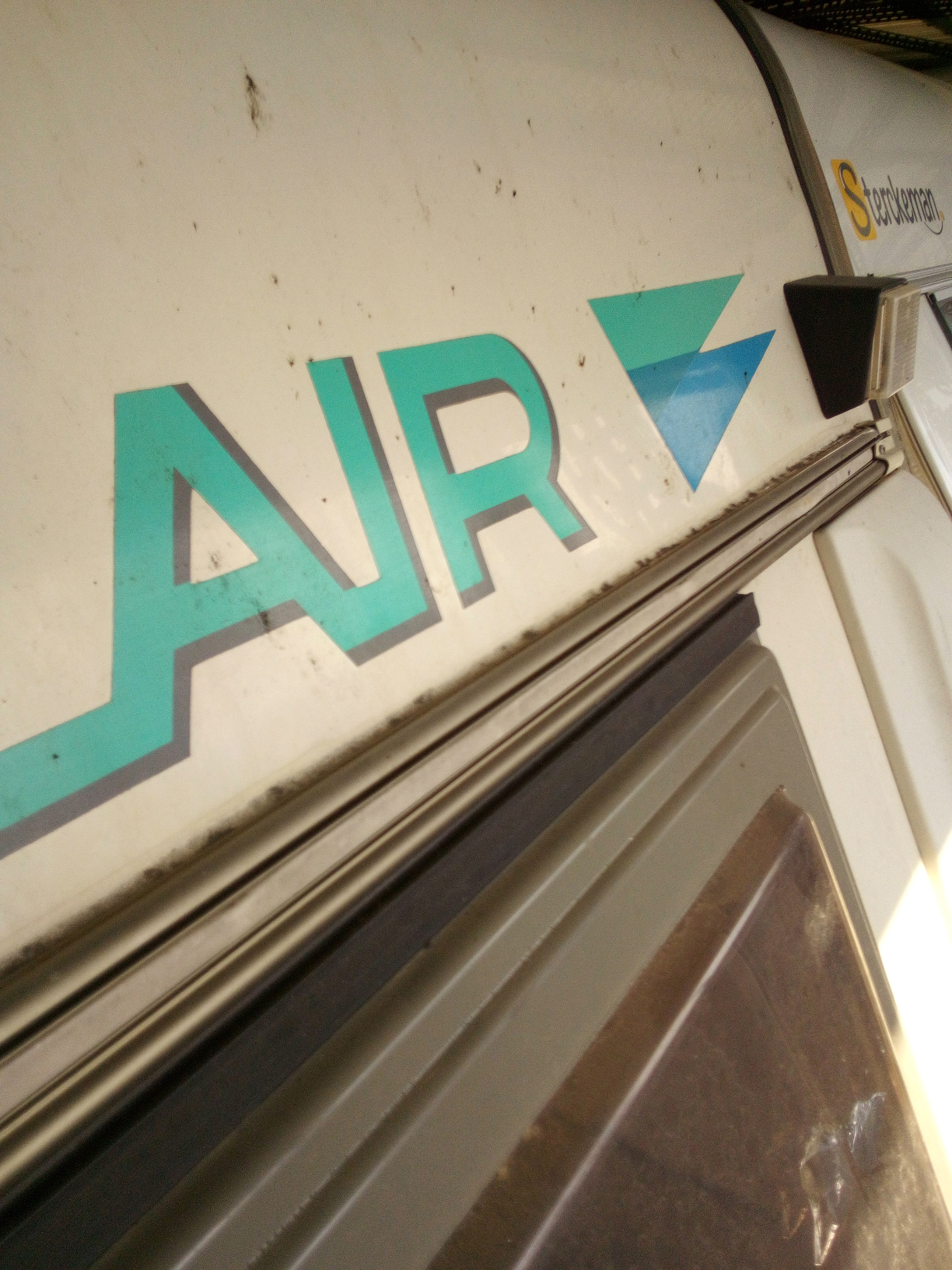

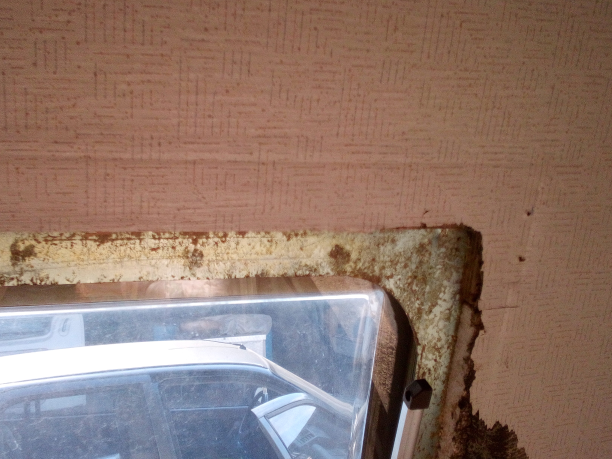

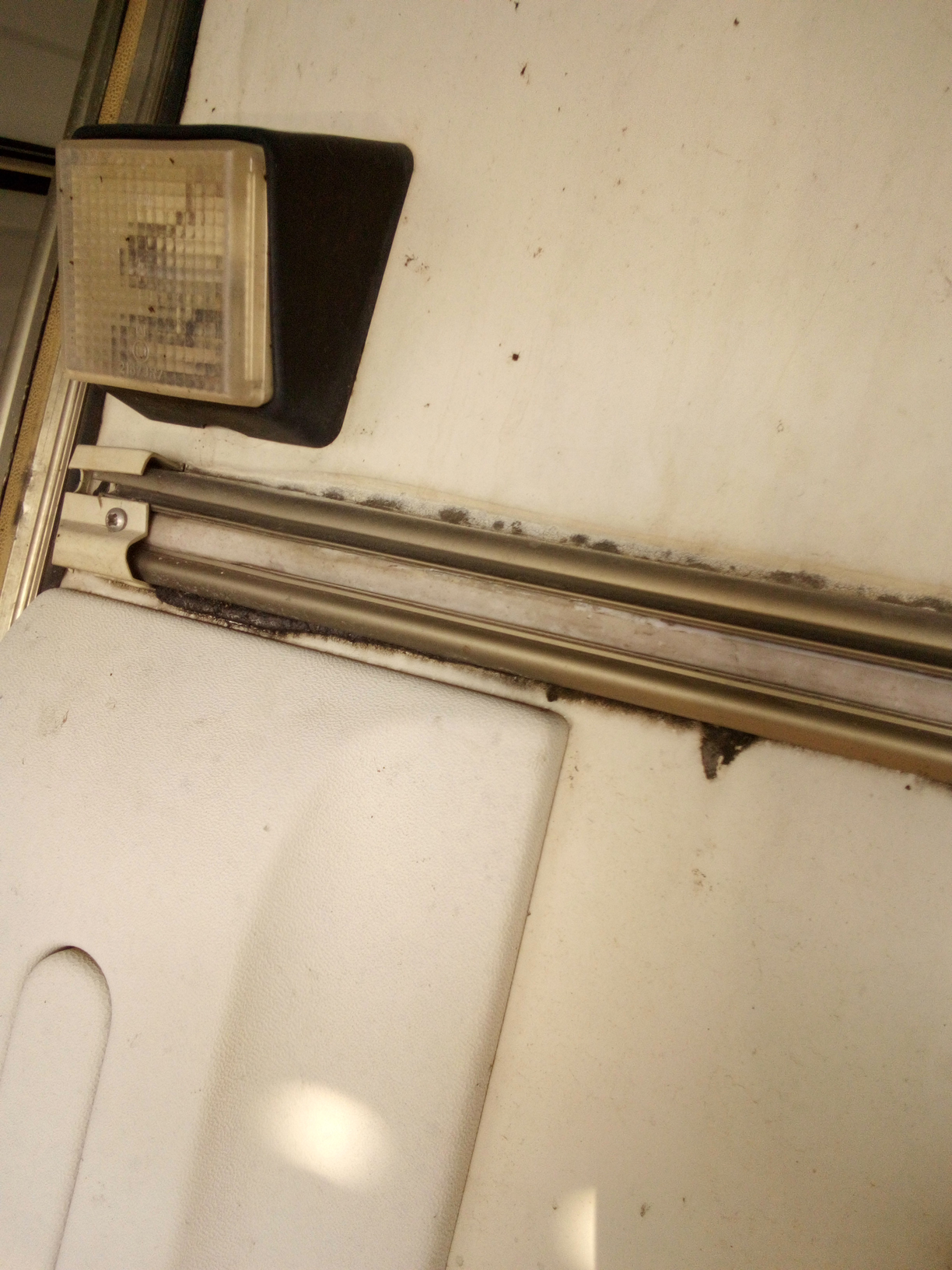

Message par dbqg7322 » 15 avr. 2019 23:09
jusqu'à présent, ce que j'ai retiré était collé contre la plaque de métal.
Quand j'ai ôté le joins , il y avait des copeaux métalliques dessous...A croire qu'ils ont découpé le panneau une fois terminé (avec habillage intérieur) sans se donner la peine de brosser avant d'agrafer le joins :roll:
===2 pour vos réponses et vos encouragements : je ne suis pas sorti de l'auberge du moins de la caravane !
J'ai ajouté quelques photos.
