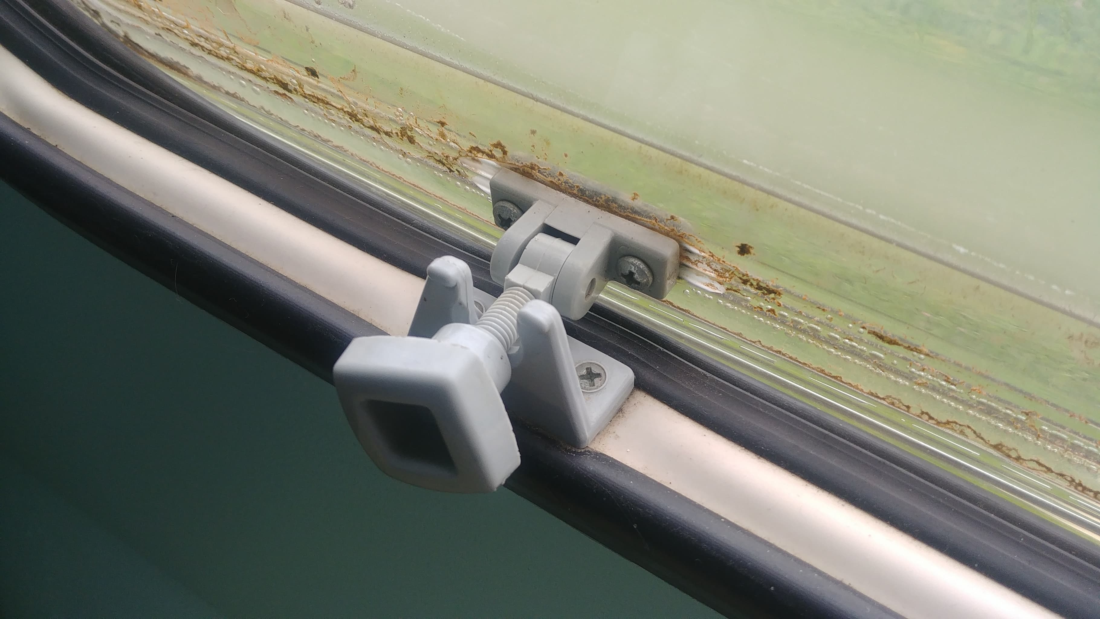

Je compte remplacer les fermetures à vis par des fermetures à poignée, je compte acheter ce modèle :

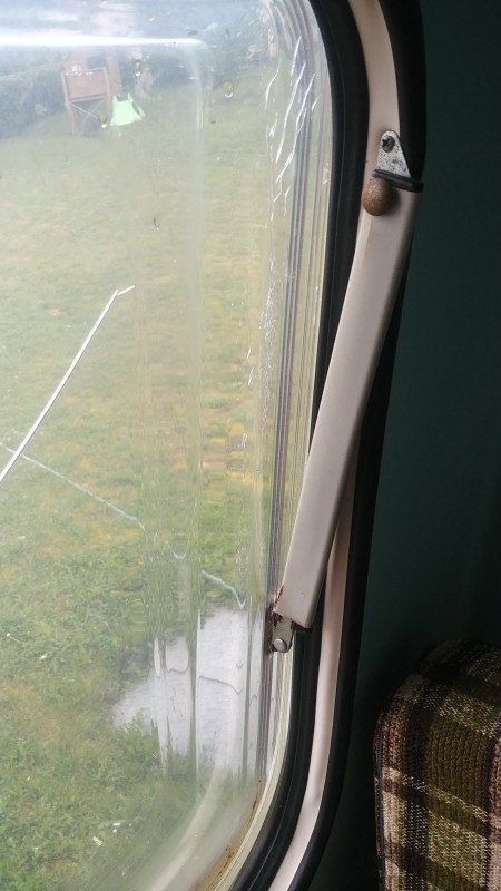

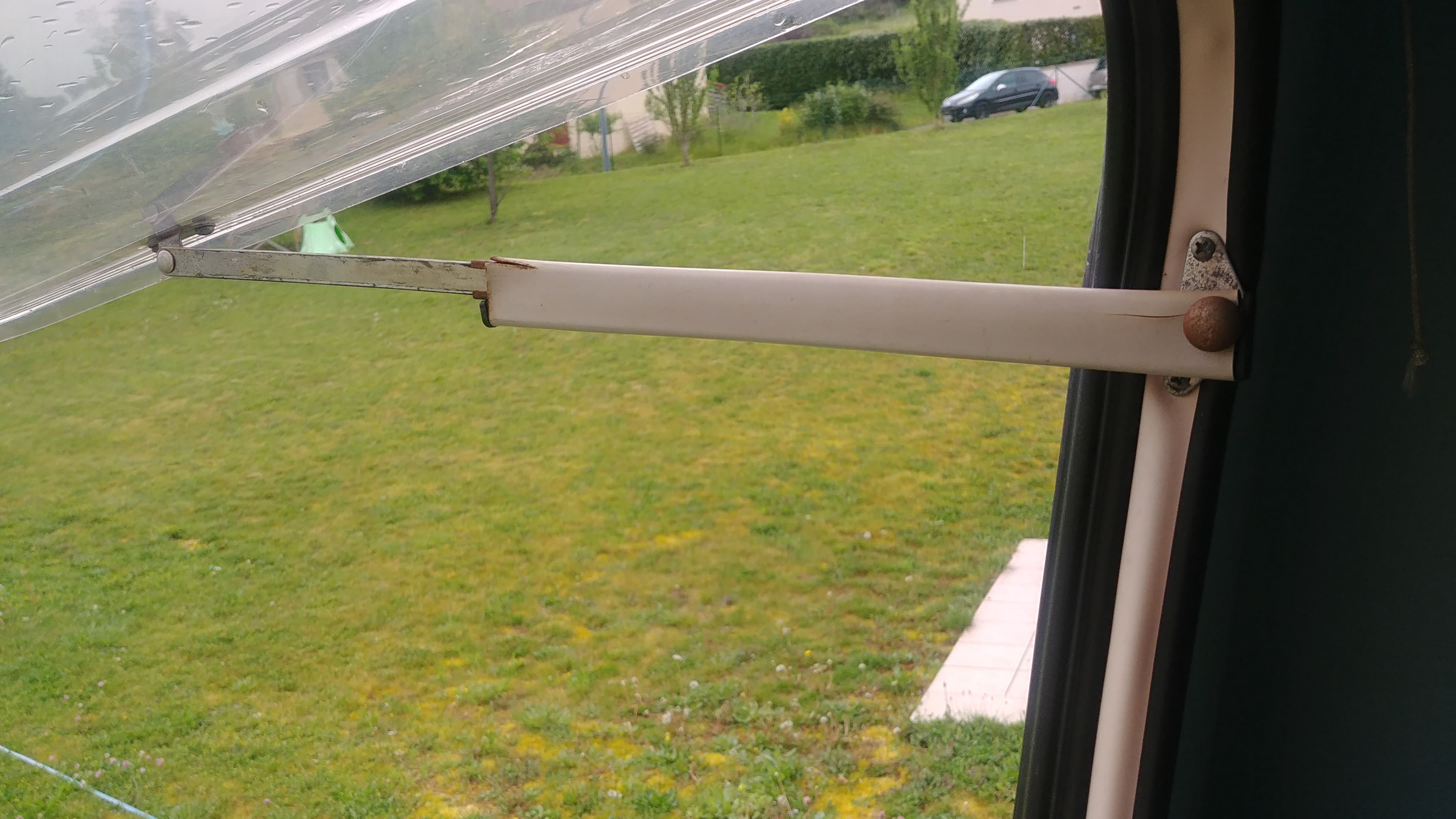

Je compte aussi remplacer les compas qui sont HS par un autre modèle, mais là il existe différentes solutions et je ne comprends pas la différence entre chaque. Je souhaite le système le plus simple d'utilisation, et qui ne dépasse pas de la fenêtre une fois fermé (car le lit à étage que je vais installer va venir à raz de la fenêtre). Les actuels ont une longueur de 290mm fermés et environ 430 ouverts, mais vu que je refais la baie je peux les fixer où je veux donc changer la longueur. Voici les modèles disponibles, lequel me conseillez-vous ?

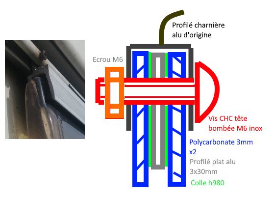

il sera interessant de voir la réalisation car cela peut servir à d'autres
comment sera fixée sur ce montage la charnière supérieure

Ci-dessous un petit schéma paint vite fait, l'empilage poly / profilé / poly est pris en sandwich dans le rail cornière d'origine, fixe par des vis-écrou.comment sera fixée sur ce montage la charnière supérieure
Concernant les compas, quel modèle me conseillez-vous ? Je ne connais pas les différents types de fermetures.
