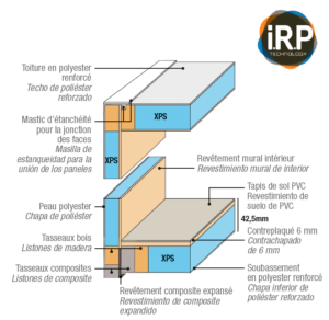

On peut voir un point positif pour une caravane d'entrée de gamme : l'isolant est de l'XPS, meilleur que l'EPS.
Effectivement il n'y a pas que du négatif :wink:
Re: Entrée d'eau trappe extérieure
Message par Papy80 » 13 juin 2020 11:10
Bonjour ! :wink:
Avec la technologie exclusive IRP ,l'isolant en XPS est utilisé chez Trigano depuis 2015 pour les parois et les planchers !
La garantie étanchéïté est de 7 ans !
