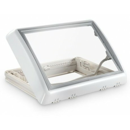

Tu ne devrais pas avoir de mal a remplacer ton Remis
Dans cette dimension il existe aussi chez Seitz Midi Heki
et vendu sur plein de sites Web :wink:

Ou me conseiller vous de l'acheter ce lanterneau remis 70 x 50 ?
Que penser vous de celui ci , par contre je ne le connecterais pas pour avoir de la lumière car je n'ai pas de fil électrique a cet endroit.
https://www.obelink.fr/obelink-panorama ... rneau.html
en regardant de plus prés le lanterneau remis midi heki le cadre intérieur ne cachera pas les trous de fixation de l'ancien...

Gaétan n'achète pas Remis c'est une maladie très, trop courante le problème que tu as rencontré.

Trés bien celui la ! ===8
Pourquoi le cadre intérieur ne cachera pas les vis ?
Ces lanterneaux sont installés par pincement du toit entre la partie exterieure et la partie interieure
les vis vont du cache intérieur dans la partie extérieur du lanterneau
et certainement une fois installé elles sont cachés par un petit obturateur dans le trou

Très bien ce modèle Gaétan

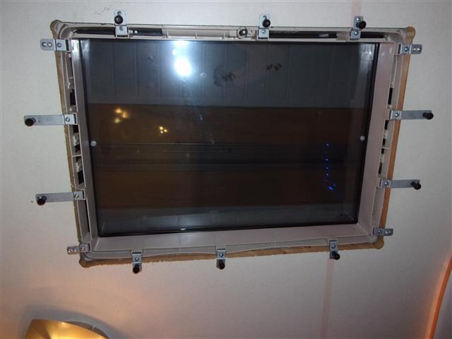

Voila pourquoi le prochain cadre ne cachera pas les trous des vis de l’ancien car les attaches sont très large sur mon ancien lanterneau voir sur la photo

Re: Lanterneau Remis sur caravane Hobby 410 sfe
Message par Papy80 » 04 sept. 2023 18:29
OK! j'ai compris ! :wink:
Mais je pense qu'a part les vis des 4 plus longues pattes ,les autres vis seront cachés !

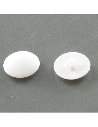

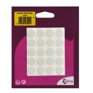

Pour camoufler les vis
pour le montage des meubles en kit ,j'ai déjà eu des pastilles adhésives blanches fournies avec la visserie
ou carrément des caches blancs qu'on enfonce dans la tête de vis tête fraisées Torx
,ou au pire tu rebouches les trous avec de la colle sans vis sans clou :wink:

Oui tu as bien compris Papy et c'est ce que je pensais faire acheter ces caches vis en magasin de bricolage et j'ai mesurer il y auras 4 trous à boucher.
