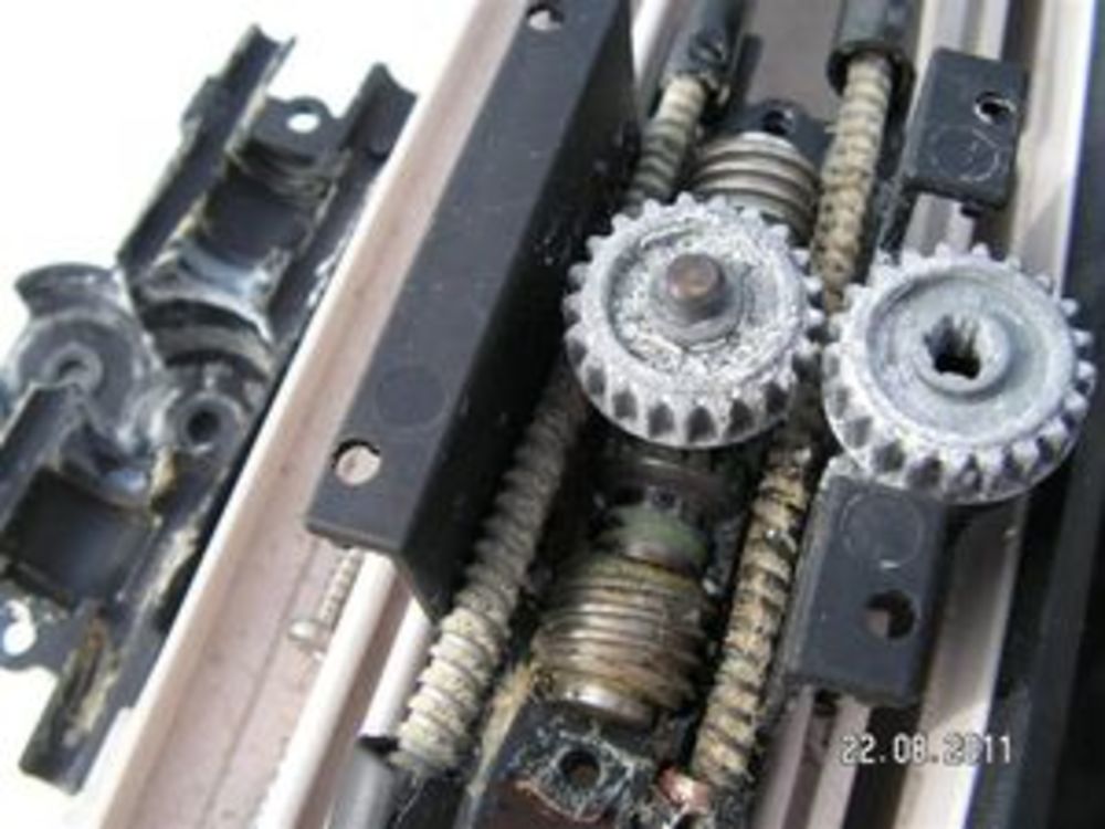

J'ai toujours mon problème de lanterneau Rémi a manivelle qui fonctionne mal et qui ne se crochète pas une fois fermé .
Dailleurs je ne comprends pas comment les deux crochets de chaque coté, peuvent crocheter le lanterneau rien que par le fait de tourner la fragile manivelle pour le fermer ??????,
J'ai aspergé de LW40 le mécanisme et il semblerai mieux fonctionner . Mais ça ne crochete toujours pas ???? Qui a la solution !!!??? Merci !!!
Re: Problème lanterneau à manivelle.
Message par Papy80 » 08 mai 2023 13:19
Bonjour :wink:
:oops: Malheureusement ,j'ai eu ce genre de lanterneau a manivelle
sur ma Caravelair Ambiance/Style 460 de 2009 .
Aprés 2 ou 3 ans j'ai commencé a avoir des soucis de levage et de fermeture compléte
si j'ai utilisé aussi le WD 40 cela n'a été qu'un dépannage provisoire
la manivelle été dure a tourner ,j'avais peur de la casser et le crochetage était aléatoire
Ma solution ce ne fut que passer a la concession qui a démonté les caches ,
nettoyé et regraissé a la graisse silicone tout le mécanisme et injecter une huile 3 en 1 dans la gaine des câbles !
