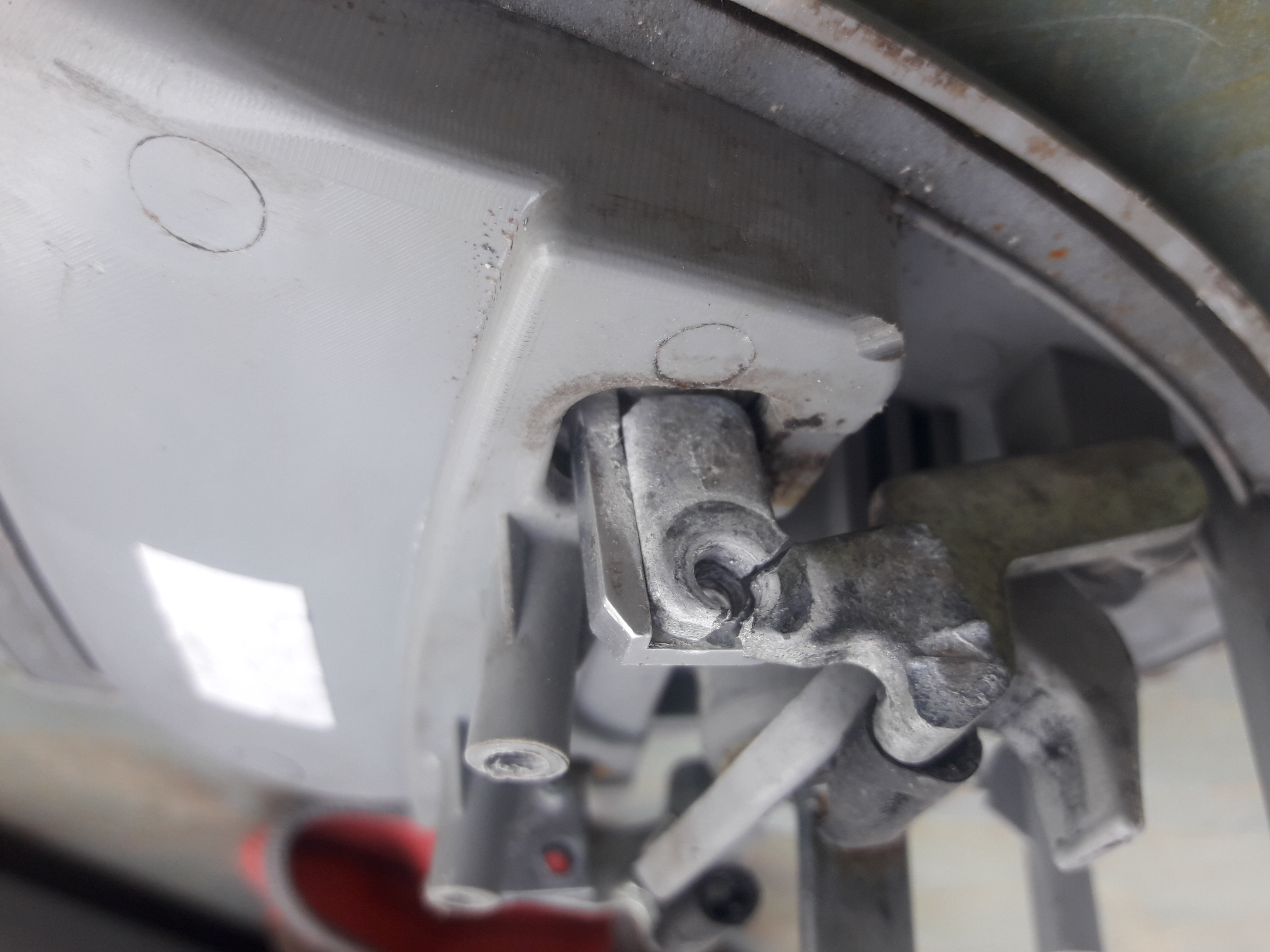

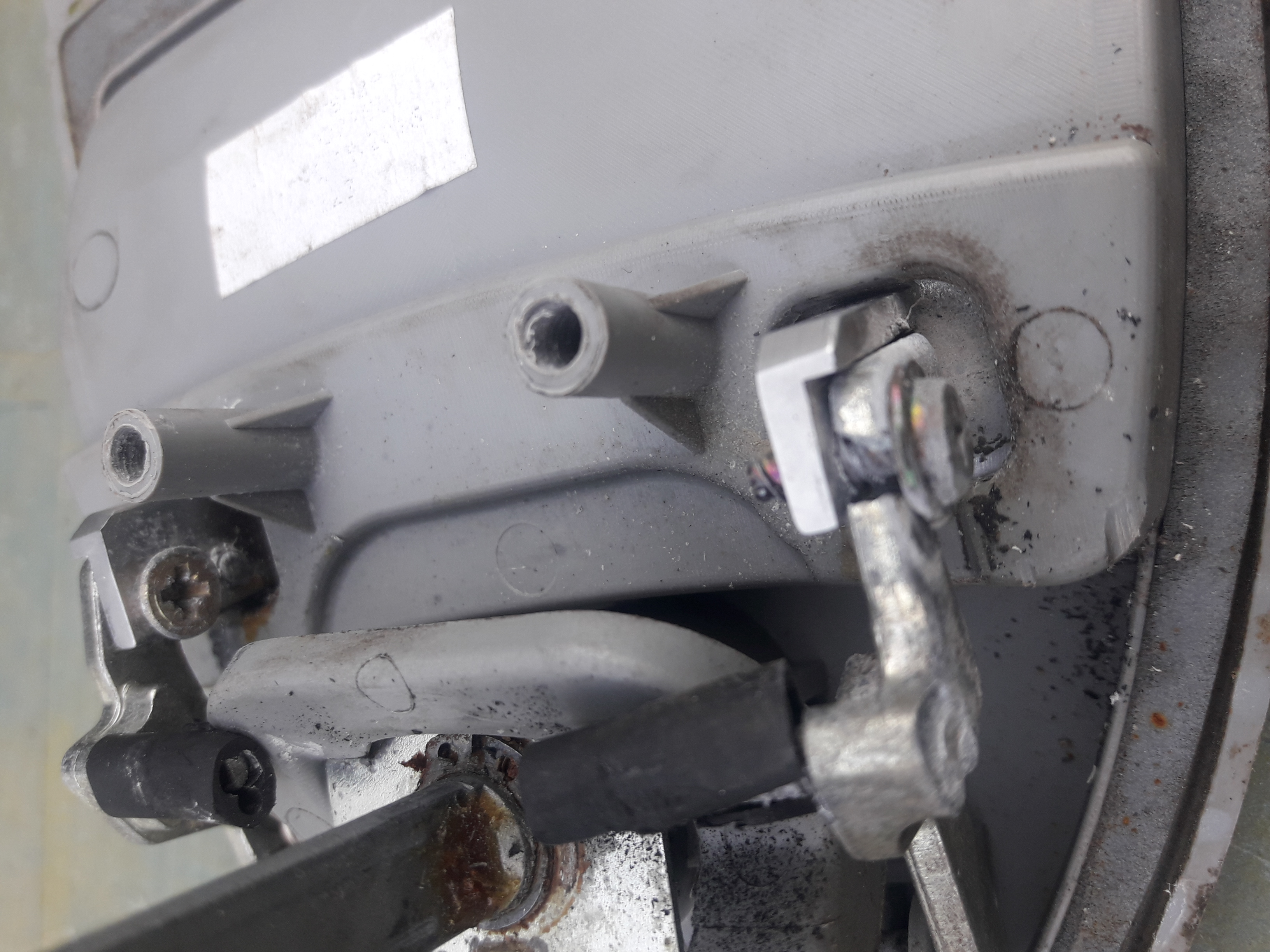

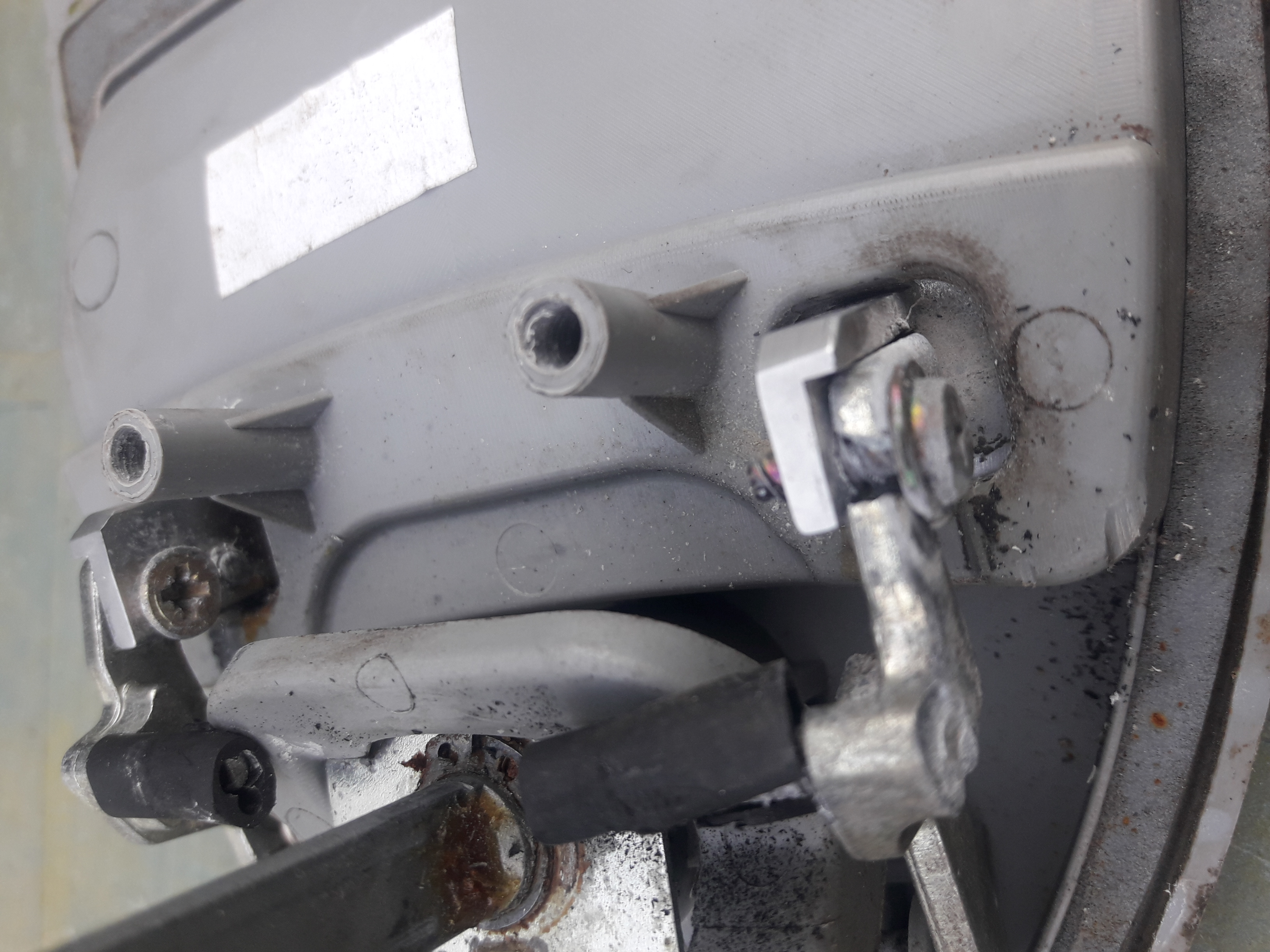

Message par fanch29 » 05 avr. 2021 12:12

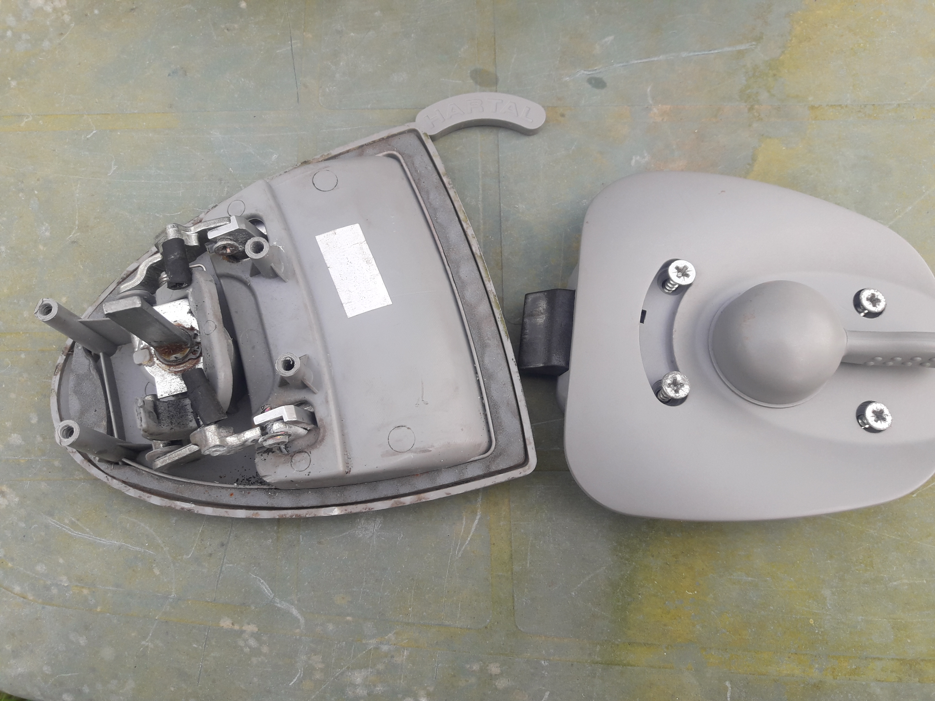

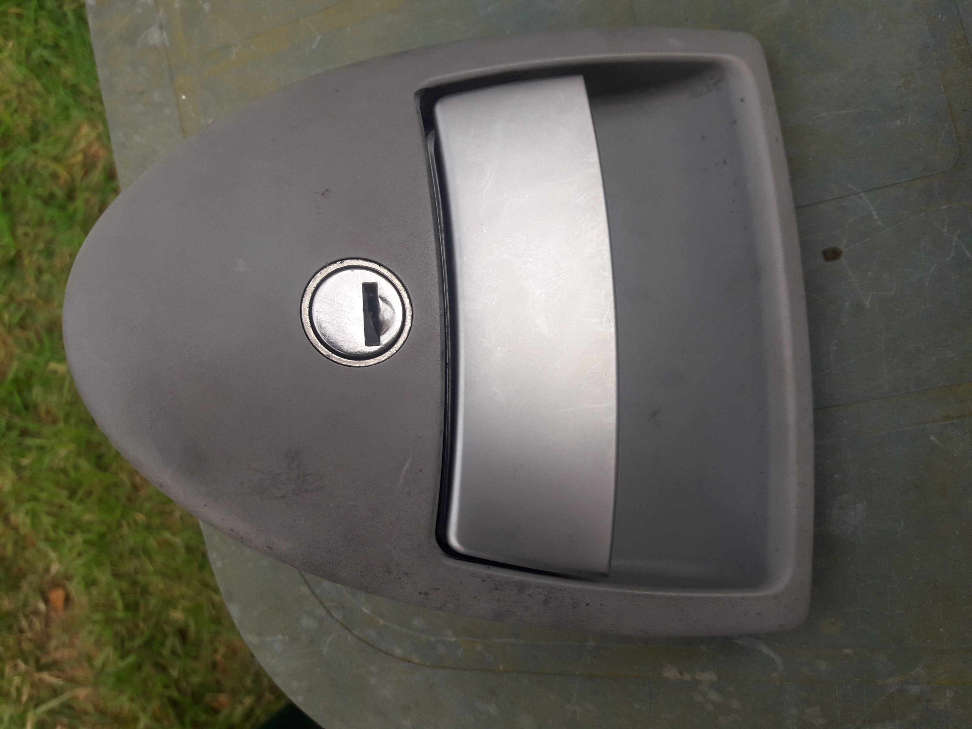

Désolé d'interrompre les discussions. J'ai réussi à entrer en passant un fil rigide entre la baie et le joint, de la fenêtre qui se trouve à côté de la porte d'entrée. J'ai actionné les 3 loquets puis pu ouvrir la porte d'entrée en passant le bras. Si les baies n'étaient pas souples, ça n'aurait pas été possible. J'ai fait levier avec un burin protégé avec un chiffon pour éviter les rayures.
J'ai ensuite démonté la poignée de porte et c'est une pièce métallique qui entraîne l'ouverture qui a cassé. Je vais commander le bloc poignée entier et un nouveau barillet.
Merci pour l'aide.
Pièce cassée sur la première photo. Vues d'ensemble du bloc poignée HARTAL sur les suivantes. Ce bloc est au catalogue de Trigano Services et trouvable chez les revendeurs de pièces détachées. Vendu sans barillet. Pour info si cela arrive à d'autres.

J'ai retrouvé une façade arrière de ce même bloc porte dans un placard de la caravane, je pense que depuis 2016 la poignée avait déjà lâché une fois.

Oui apparemment la poignée HARTAL est réputée pour avoir une quincaillerie pas très solide. Maintenant je sais crocheter ma fenêtre, je comprends pourquoi quand je l'ai acheté, il n'y avait qu'un seul loquet fermé sur les 3 sur cette fenêtre! Ayant du quitter la caravane pour la semaine, j'ai laissé une ficelle accrochée au loquet fermé afin de pouvoir rentrer la prochaine fois ^_^

Papy la pièce qui a cassée est en métal regarde la photo
