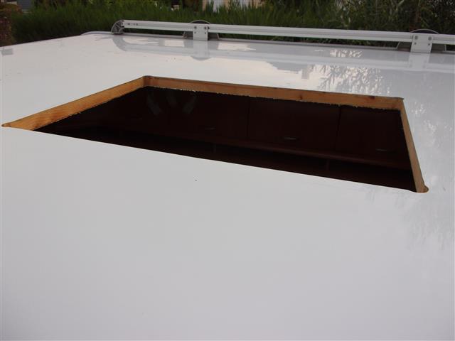

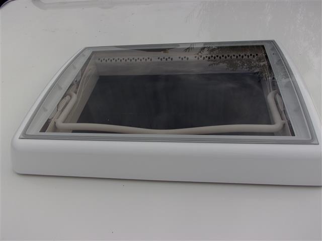

Bonjour à tous
Je voulais remercier tous ceux qui m'ont conseiller sur ce post pour mon lanterneau et en particulier Katner qui m'a bien conseiller par message privé et qui m'avait monter il y a 10 ans mon lanterneau qui se trouve au dessus de notre chambre dans la caravane.
Donc pour démonter l'ancien lanterneau j'ai procéder avec un cric et un long morceau de bois une force dans chaque angle et chauffer au sèche cheveu et attendu 30 minutes à chaque fois et remis un coup de cric et le lanterneau c'est décoller progressivement et pour ne pas abimer la toiture de la caravane.une fois le lanterneau décoller j'ai procéder au nettoyage du butyl en faisant une boule et ensuite fini au white spirit.
Ensuite j'ai déposer le lanterneau pour repérer le bon endroit et ensuite j'ai mis la bande de butyl autour du lanterneau et ensuite autour du cadre sur le toit.
Après j'ai déposer le lanterneau dans son cadre ( attention on a pas droit a l'erreur car sa colle tout de suite).
Ensuite j'ai mis les fixations dans chaque angle sans forcer et visser à la mains toutes les fixations.âpres une demie heure j'ai redonner un coup de tourne vis sur les vis, et ensuite monter le cadre moustiquaire.
Voila c'est fini je n'ai plu qu'a trouver une petite solution pour cacher les petit trous de l'ancien cache.
J'ai eu de la chance qu'il fasse super chaud je n'ai pas eu besoin de chauffer le butyl.

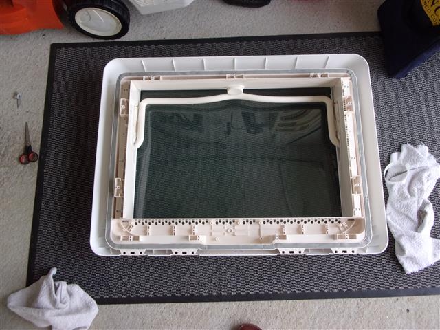

- pose du butyl autour du lanterneau
- travaux caravane 003 (Small).JPG (67.11 Kio) Consulté 11023 fois

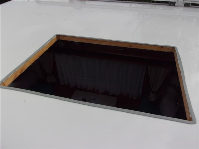

- pose du butyl autour du cardre
- travaux caravane 004 (Small).JPG (22.57 Kio) Consulté 11023 fois
- toit bien nettoyer
- travaux caravane 002 (Small).JPG (24.63 Kio) Consulté 11023 fois

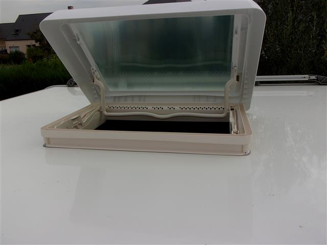

- lanterneau ouvert
- travaux caravane 006 (Small).JPG (27.89 Kio) Consulté 11023 fois
- le lanterneau fin de montage
- travaux caravane 009 (Small).JPG (24.36 Kio) Consulté 11023 fois
