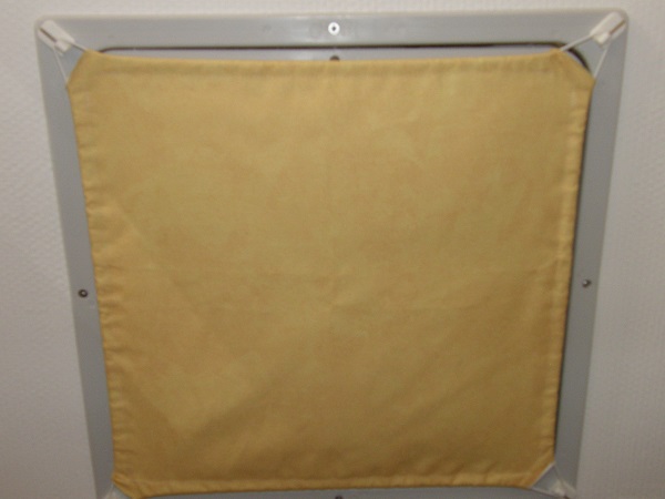

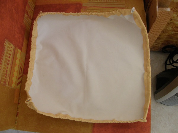

Salut Jeff,
Voici les photos dont je parlais hier ;
C'est tout simple , en premier taille un carré un peu plus grand que ton lanterneau , coupe les 4 angles en triangle et coud les 4 cotés . Ensuite dans tes 4 coutures de cotés fait passer un élastique rond assez costaud
Pose 4 crochets auto collant sur les angles de ton lanterneau
Il ne te reste plus qu'à poser ton store et à faire ton réglage sur la tension de l'élastique une fois la bête en place
Voilà le tour est joué ,et dans le fond rien ne t'empêche de faire la même chose avec de la moustiquaire tant qu'on y est ......
Bon tu sais ou me joindre en cas de besoin , bon bricolage :D
