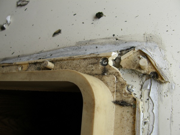

La fuite n'est pas très importante, mais bien gênante tout de même ! Lorsqu'il se met à pleuvoir, cela ne fuit pas tout de suite, mais seulement après une demi-heure voire davantage. Mais lorsque la pluie s'arrête, çà continue de goutter durant parfois plusieurs heures. Ainsi qu'on peut le voir ici:
et ici
de l'eau a déjà dû s'accumuler entre le toît et l'isolant... mais cela dure depuis plusieurs années et la situation ne paraît pas empirer. Il n'est pas aisé de voir ce qui se passe au dessus. Pas trop envisageable pour moi ici de monter sur le toît. Il y a quelques années, j'avais fait une manip dont je ne conserve qu'un souvenir assez flou, si ce n'est que je n'avais pas pu aller jusqu'au bout. Je crois que j'avais dévissé les 12 vis, j'avais déplacé quelque chose et avais mis une colle ou un mastic, quelque chose du genre de joint Rubson aux silicones. Comme j'avais une très mauvaise visibilité, j'avais mis le produit en excès, et un peu partout... c'est sans doute ce qui explique le gadouillage qu'on voit sur l'image qui suit, photographié à l'aide d'un miroir glissé dans l'espace disponible lorsque le lanterneau est soulevé d'un côté.
A l'époque, la fuite avait cessé pendant une dizaine de jours... puis cela avait recommencé.
Je suppose qu'il faudrait que je puisse nettoyer toute cette 'gadoue' (comment, avec l'aide de quel nettoyant ou/et quel outil ?) afin de refaire un joint avec un produit ou matériau, mastic... spécialement conçu pour cet usage, et qui adhérerait parfaitement. Et d'abord, il me faut pouvoir accéder à la jointure... sans aller me percher sur le toît. Peut-être pourrais-je dévisser les 4 x 2 = 8 vis dont 4 apparaissent ici
ce qui me permettrait de désolidariser la lucarne plastique... mais là encore, j'hésite à faire ce dévissage, ne sachant pas dans quoi les vis sont vissées, et si cela posera ou non un problème de remontage sans monter sur le toît. Je sais seulement que les vis sont rouillées, et j'hésite à mettre un produit dégrippant (donc à base d'huile et de solvant), lequel débordera nécessairement sur le plastic. Une fois cette lucarne dégagée, étant monté sur une chaise, je devrais pouvoir passer la tête et voir ce qui se passe au dessus, nettoyer, enduire de mastic, refixer la lucarne... et je tour serait joué... sauf imprévu...

A ta place je ne toucherai pas aux 8 vis mais je démonterai les deux gros boulons , tu pourras effectivement enlever le chapeau et voir ce qui se passe là haut, je l'ai fait pour le mien donc ça marche .
Par contre , refaire un joint propre et étanche oui , mais tu sais à ta place je jetterai un œil aux tasseaux à l'intérieur , à mon avis y'a du bois pourri là dessous et il ne va pas se reconstituer par magie ( dommage ça serai cool, je sais !)
Voilà ce que j'ai découvert en démontant le mien ...changé bien évidement ensuite
,les 4 angles étaient dans le même état ,pour l'autre lanterneau qui avait été changé ! les vis n'avaient pas eu la chance de recevoir leur dose de joint donc résultat encore pire car tous les tasseaux ont du être changés , ce qui n'avait pas été fait lors du montage du nouveau .Et pour qui tout ça ? " bin ma pomme!"
Je ne cherche pas à te faire peur , mais plutôt à te conseiller d'éviter de cacher la misère sans aller au bout ......
Bon courage :D

Il y a du boulot. Je pense aussi que les tasseaux sont pourris.
Donc démonté autour du lanterneau à l'intérieur de la caravane, si c'est pourri autour.
Il faudra refaire la partie ou ça à pourri, puis refaire l'étanchéité du lanterneau ou de changer le lanterneau

En dévissant les boutons de serrage, j'ai eu une surprise : c'est le côté femelle qu'on dévisse, le filetage reste sur le lanterneau... et donc, normalement, pas moyen de désolidariser le « couvercle »... sauf à écarter les montants... ce que je me suis finalement résolu à faire... il faut forcer assez fort et çà génère des craquements. C'est qu'en effet, toutes ces matières plastiques ont vieilli au soleil, et çà devient de plus en plus cassant.
J'ai donc pu passer la tête à l'extérieur, et voilà une photo de l'endroit la plus intéressant :
On voit bien que le joint aurait besoin d'être remplacé. Je viens d'en commander un chez Narbonne Accessoires (il s'agit d'un joint en bande, mais sensé posséder une plasticité au départ, de façon à bien s'insérer dans la géométrie du support sur lequel on le place). Par ailleurs, la flèche pointe sur une petite fissure sur le lanterneau. Mais je ne pense pas que cela soit responsable de ma fuite, car c'est surélevé et c'est protégé par le chapeau ; le problème réside sans doute dans une infiltration au niveau du joint. Il est vrai que j'aurais sans doute quand même avantage à remplacer le lanterneau, d'autant que j'en ai vu de pas trop chers chez Narbonne Accessoires, mais ce démontage devra attendre la saison prochaine, car il y a, en effet, des raisons d'inquiétude sur la charpente du toît, et alors il se pourrait que je ne puisse remonter un nouveau lanterneau, ou même l'ancien, une fois démonté.

J'ai passé la main pour faire un premier test : l'on sent un segment d'au moins 5 cm qui ne tient plus. Il y a sans doute d'autres choses, mais il faut démonter pour voir...
