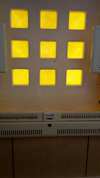

@Papy 80 : mes deux champignons sont neuf, la grille est donc parfaitement propre.
Voici une photo du lanterneau. Les 9 carrés représentent une surface de 182cm².

Re: Dimension ventilations permanentes
Bonjour!
C'est bien le lanterneau d'origine de ta caravane ou un remplacement a l'identique
Oui, les carrés font une grande surface mais la sortie entre le lanterneau et le toit est assez fine et pas droite donc cela limite pas mal le flux d'air...
Sinon, tu peux facilement changer pour un autre lanterneau mais il faut un à ventilation permanente
Pourtant l'espace est d'un bon centimètre tout le tour donc 160cm² environ. Je pense mettre des bouchons dans les carrés pour réguler la ventilation, en laissant 1 ou 2 carrés ouvert en hiver (20 ou 40 cm²).
