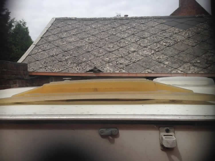

Je suis l'heureux propriétaire d'une vieille dame (encore que) de 39 ans dont le lanterneau d'origine était complètement cuit par le soleil. Pour preuve, lors du démontage, il est tombé en miette.
J'ai un modèle très rare en france : une Knaus Südwin Luxus avec un lanterneau de 390 x 485 d'ouverture ( ne se fabrique plus depuis longtemps.
Après des mois de recherche, je n'en ai pas trouvé à des prix raisonnable (couvercle à 150€ : je laisse tomber), j'ai fini par céder au sirènes du modernisme. j'ai acheté chez obelink le Fiamma 50x 50 crystal.
Mais voilà, il faut faire un trou plus grand et unegrande crainte m'envahit : toucher à la structure de ma caravane ne m'enchante pas ! Bref, je me lance...
avant travaux :

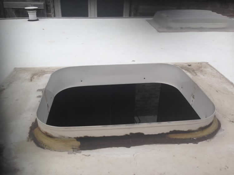

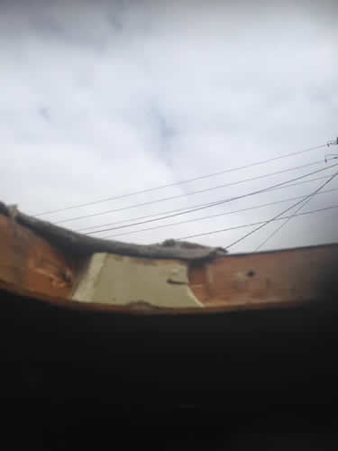

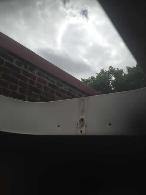

j'ai démonté le lanterneau externe, en dévissant simplement les 2 vis que trouvant sur les équerres de fixation. puis j'ai démonté aussi l'attache des équerres :

- fixation et vis retirée
- 13718777_10154347615264231_1902318721742302725_n.jpg (24.74 Kio) Consulté 5463 fois

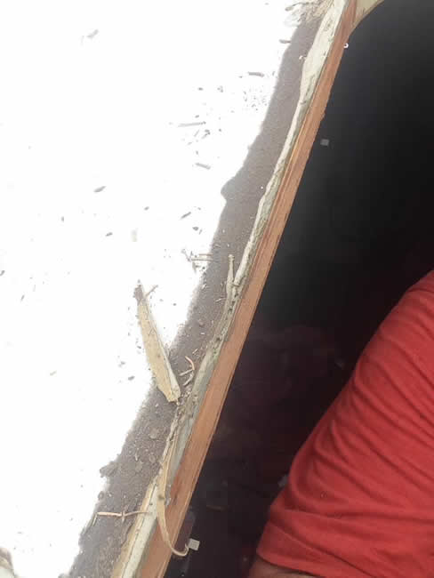

maintenant, à l'aide d'un cutter, je découpe l'ancien mastic : du butyl je pense. Bref armez vous de patience, temps de nettoyage 2h30 avec white spirit et alcool à 90°.Mais résultat net.
Avec du scotch de camouflage (rayon peinture) je trace ma découpe.

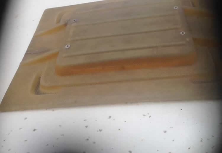

Je supprime les angles arrondis d'autant car le nouveau est carré. Après cela, je passe à la découpe de l'ensemble de mon tracé 50 x 50 au lieu de 385 x 485. Je récupère le tasseau découpé pour le remettre dans le sandwich du plafond : opération délicate que j'ai mené au ciseau à bois.

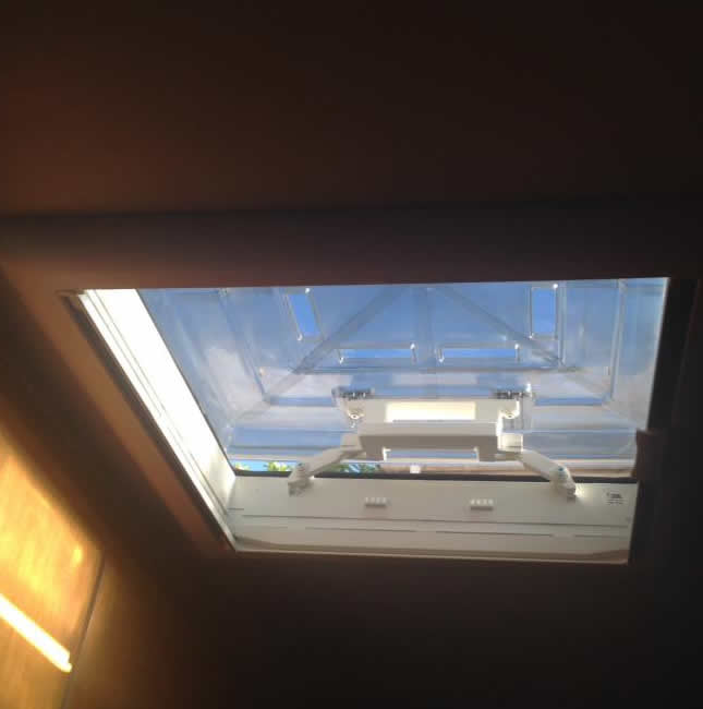

et voilà le résultat après 5h de travail J'avais du mal pour m'engager dans de tel travaux car tout le monde me disait de ne pas toucher à la structure de la caravane? c'est dangereux. En lisant sur votre forum les posts des fans de la restauration, cela m'a donné le courage d'entreprendre et ça vaut le coup et même le coût car on me demander 300 € pour le faire.
