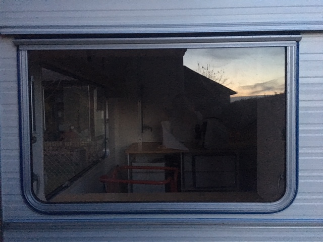

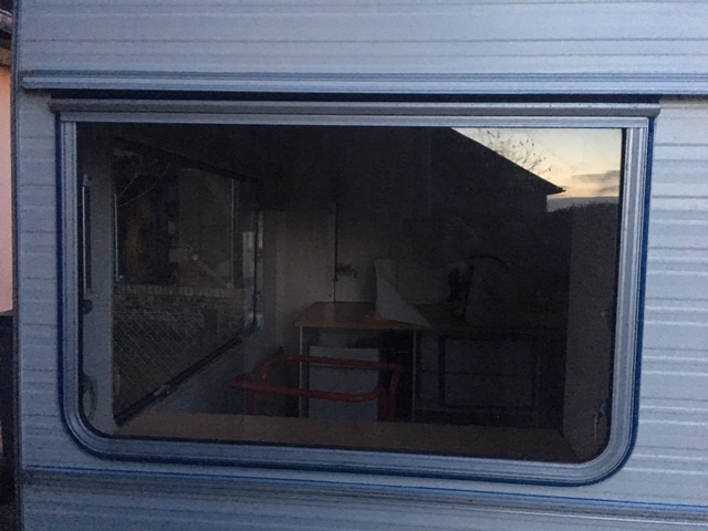

J'ai transformé une vieille caravane en crêperie mobile. J'ai eu un problème avec une bais qui a explosé. Une projection de caillou. Je voudrai remplacer le verre par du verre synthétique, mais je ne sais pas comment cela se démonte. j'ai pris une photo d'une autre bais pour vous montrer le systeme, celle qui est cassée est la plus grande, coté flèche...
Si vous avez une technique ou des conseils, je suis preneur... ;)
Merci à vous, Ludo.

bonjour,
il te suffit de démonter les compas et de glisser la baie latéralement dans le rail 8)
et opération inverse pour remonter 8)

encore plus simple , tu retires les compas et tu remonte la vitre vers le haut au maxi , elle sortira du logement
ensuite pour le démontage de l'encadrement par contre aucune idée .... j'ai peur que ce soit serti

il me semble qu'il faut la faire coulisser 8)

+1 il faut dégager l'entrée du rail et la fenêtre coulisse en la soulevant légèrement :wink:

bien sur qu'en la faisant coulisser ça fonctionne .... encore ne faut-il pas arriver en butée sur le rail d'auvent ou autre .....
mais techniquement c'est vachement plus simple de la remonter vers le ciel , elle sortira aussi facilement

désolé de te contredire lolofay :oops:
mais il faut coulisser latéralement 8)
j'ai il y a quelques années remplacé mes fenêtre en verre par des fenêtres pvc , donc j'ai déjà fait :lol:

déposer en décrochant, c' est super :mrgreen:
mais remettre la baie AV de la même façon, tout seul, bonjour, j' ai fait une fois, pas deux ===7
coulisser, c' est moins chiant :mrgreen:

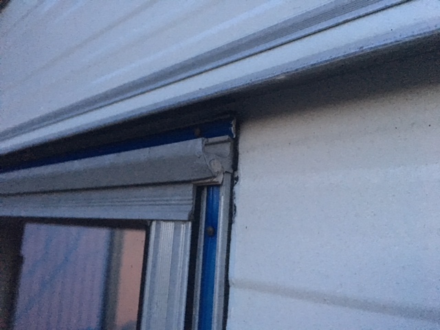

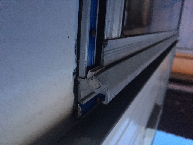

regarde bien la 2° photo,
sur ce modèle il n'est pas possible de décrocher vers le haut :oops:
il faut obligatoirement faire coulisser ( vu le profil alu) après avoir démonté le ou les compas et enlevé la petite cale caoutchouc qui sert de butée8)

exact,
donc on coulisse ===8

En effet, en coulissant.... c'est réparé. Merci à vous tous.
Ludo.
