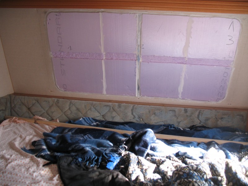

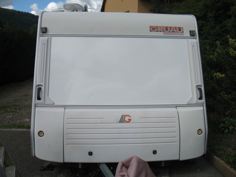

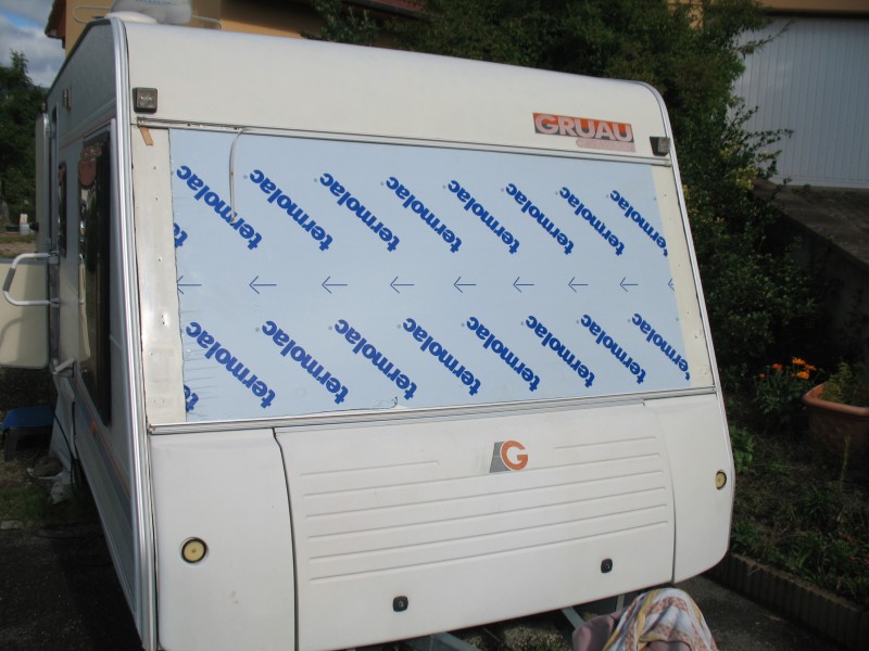

Bonjour , impec , c'est quoi exactement ton panneau exterieur ?
Fendt Bianco 390 FHS de 2024

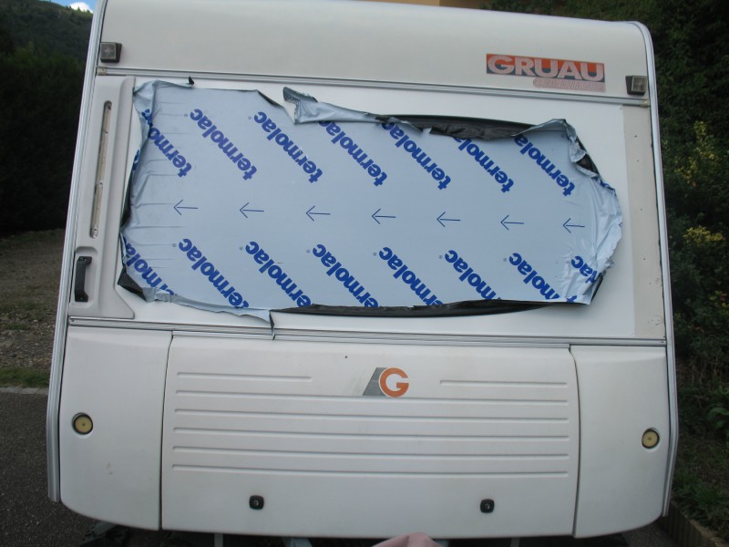

Aluminium thermolaquer epaisseur 1,5 millimètre ,poids du panneau 9,700 kg dimension 1,91 x 0,92 fait sur meusur

Et tu l'as trouvé ou ce termolac ? et pour combien ?

Re: Suppression fenêtre avant

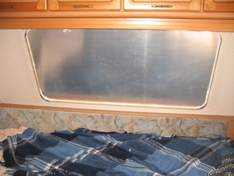

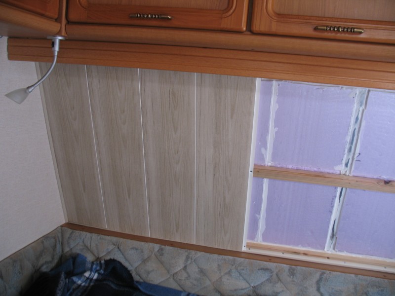

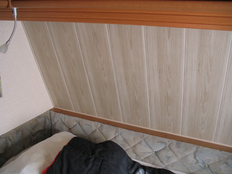

commande sur internet lien http://tole.lametallerie.net/
je suis aller chercher la plaque pas frais de port , j habite a quelques km du marchant http://tole.lametallerie.net/magasins
le prix suivant la dimensions
plaque coller avec de sikaflex 221 avec 2 tubes
lambris pvc grosfillex exapan attitude P NORD TAUPE MAT réf 74 656 B88 188V - 1,20m

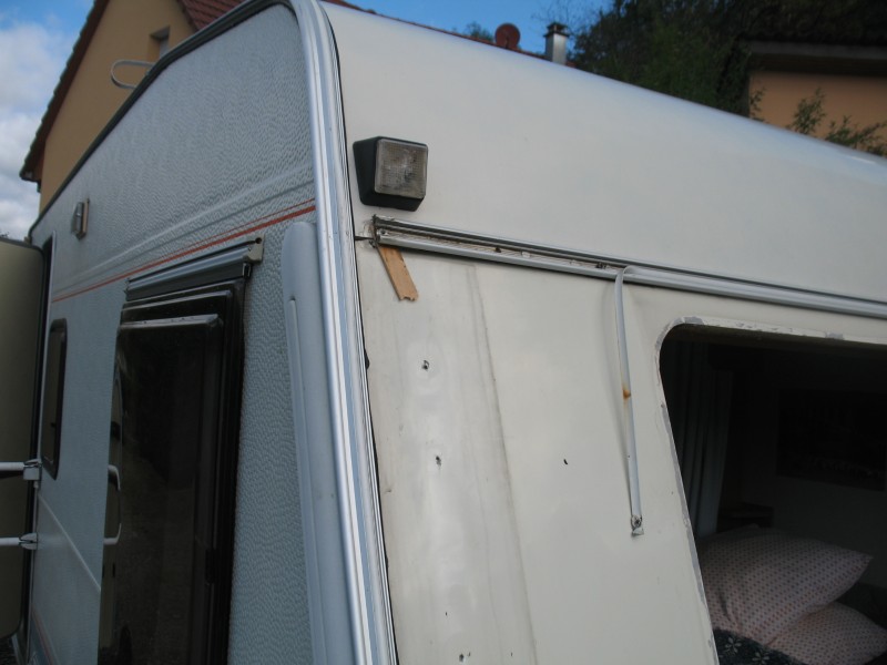

Très belle réalisation mais question certainement idiote : pourquoi avoir supprimé une fenêtre, j'avoue que nous cherchons notre véhicule en fonction aussi du nombre d'aérations
Encore cet été en Hongrie et Slovaquie : 40 à 42 à l'ombre et heureux de pouvoir ouvrir ....

Dominique va te répondre, mais vu l'âge de sa caravane je dirais fenêtre en très mauvais état.
Disco n'a pas de fenêtre donnant sur le timon, mes 8 précédentes caravanes en possédaient une; nous n'en voulions plus car jamais nous ne les ouvrions et de plus malgré le double vitrage mon mari ressentait le froid sur sa tête.

J'ai pu voir sa baie cette année.
Les baies vieillisse plus ou moins bien.
Il faut aussi voir les prix d'une baie d'une caravane, ce n'est pas donné.

Il y a de plus en plus de caravanes sans baie avant ,on ne le ouvre pas il y a le lit sous cette baie ,c'est notre choix ,elle à déjà pris plusieurs fois des coups en roulant
Lili à bien résumé le pourquoi il y a pas de baie avant
