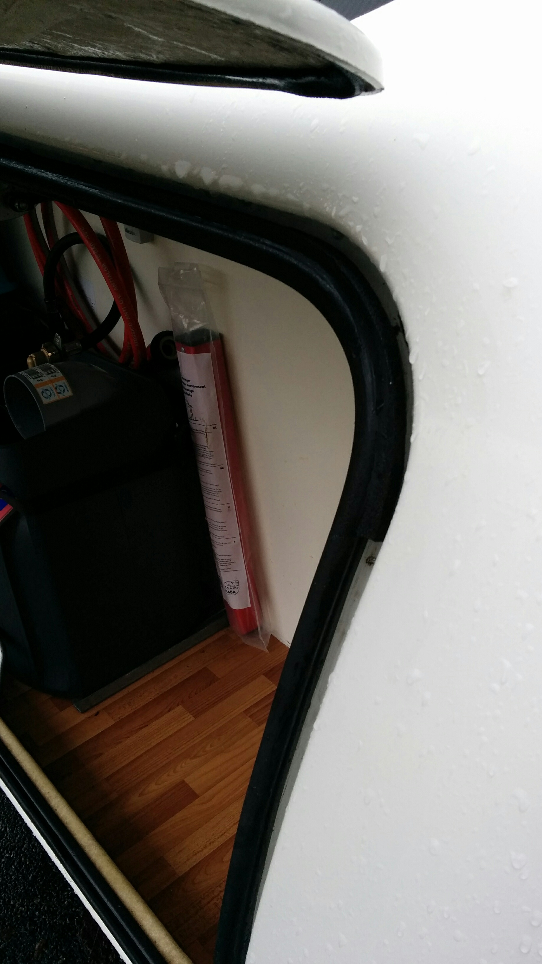

Toujours sur la 490 SA La Mancelle, elle fait couler de l'encre mais aussi de l'eau ===7

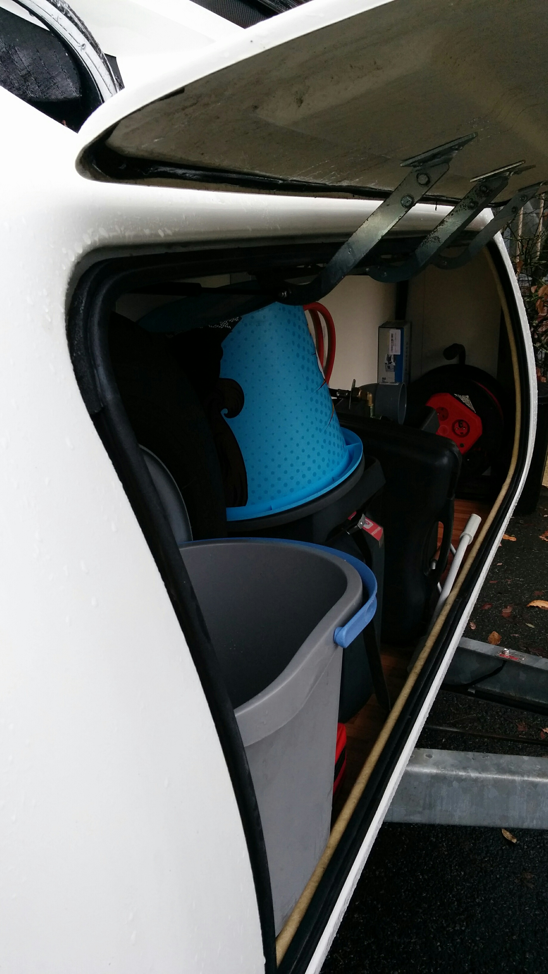

Le coffre sur flèche a été repris car il prenait l'eau. Bilan : des vis manquantes ont été rajoutées ...
Donc, il prend toujours l'eau : 1/2 seau sur le côté droit en 1 jour ....
Je joins des photos pour avis avant de retourner voir le concessionnaire .... joins à changer, joint collé sur la porte du coffre à remplacer par quel type ?
Merci de vos avis étanches :wink: il faut mieux en rire :roll:

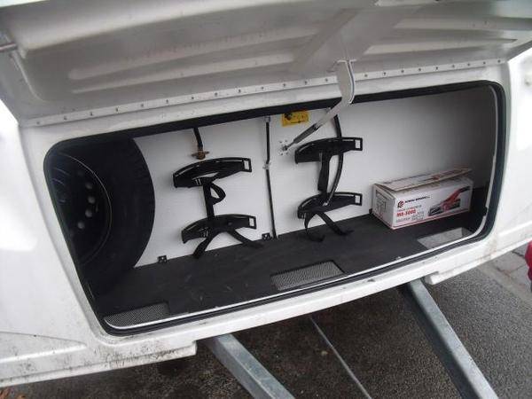

:roll: Des coffres de caravanes qui prennent pas un peu d'eau ,j'en connais pas beaucoup ! :mrgreen:
Mais je suis étonné que ton coffre soit complétement planché :roll:
Dans mes Caravelair et mes Burstner avant
il y a un fond moulé en plastique avec des trous d'évacuation dans le fond de l'emplacement des bouteilles de gaz ! :roll:

Il y a certes le plancher du véhicule mais 1 jour existe entre l'avant et ce plancher le lino cache ce jour.

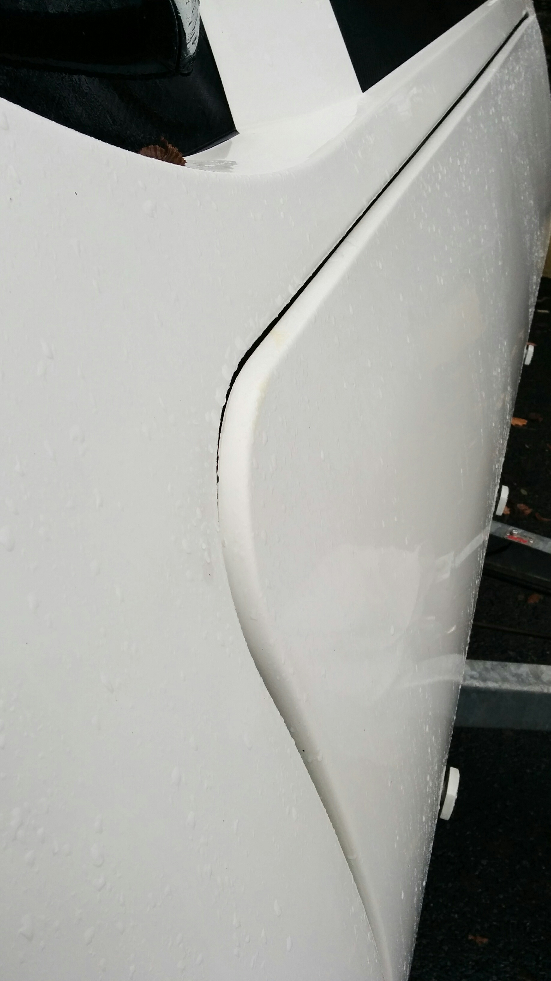

décidément ! on voit que La Mancelle a été repris par Trigano ....
étanche à l'air c'est une chose , pour le gaz ; mais à l'eau !
je ne pense pas que cela vienne du joint , mais plutot du système de fermeture mal réglé ou mal foutu .... on voit bien que la porte n'est pas plaquée , voire mal formée ....
encore un aller retour chez le concessionnaire ... navant

:lol: Tu fais une découpe dans le lino a la dimension de ce jour a l'avant et l'eau s'évacuera naturellement ! :roll:
J'ai rarement vu un coffre a gaz complétement clos sur une caravane :oops:

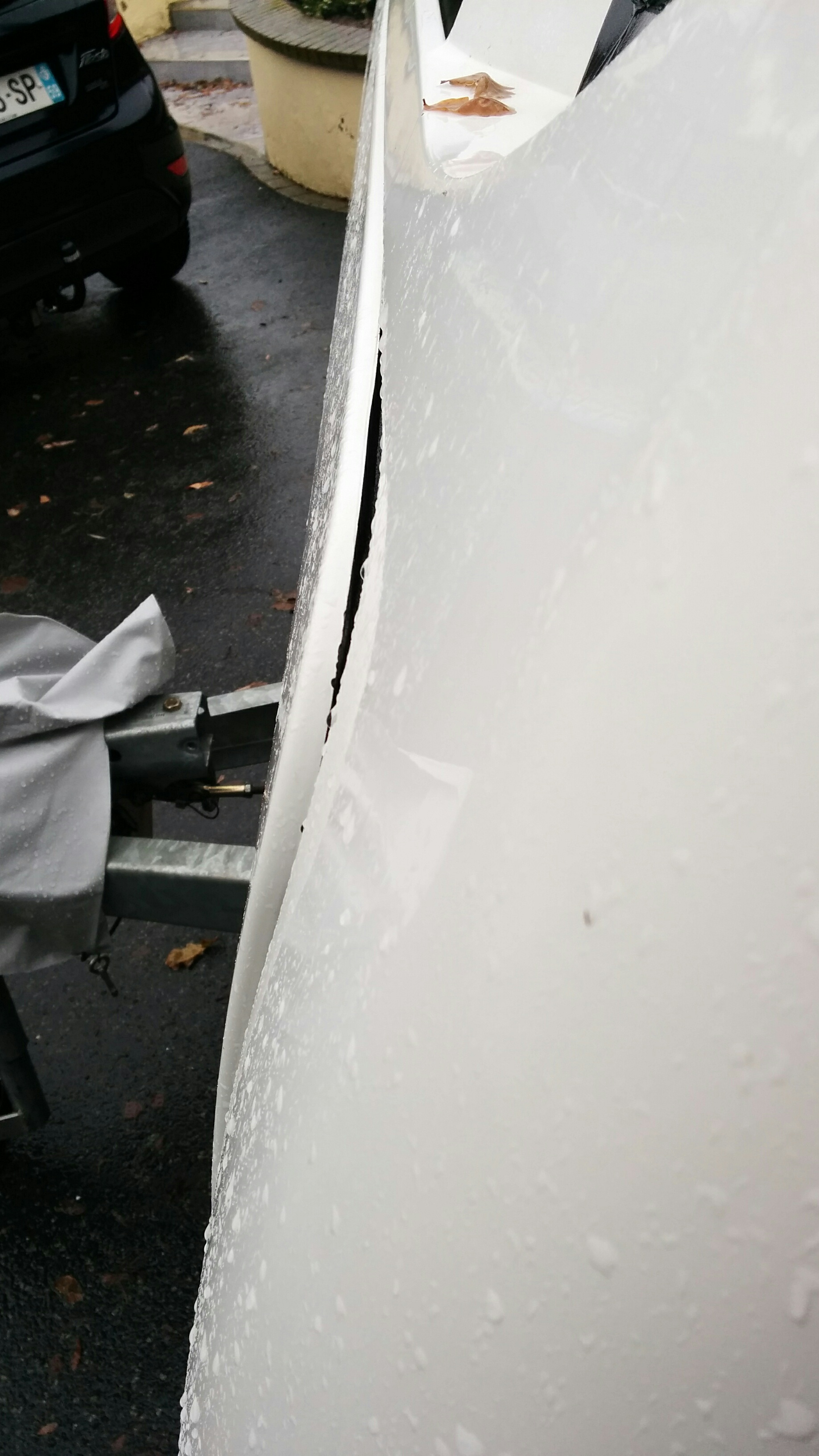

mon coffre es étanche sur ma caravelair.
la on voit bien qu'il y a un soucis.
on dirait même que c'est la paroi de la caravane qui es déformé.
c'est une caravane neuve?
pour moi ce serait chez le concessionnaire et qu'ils la remette en état (si garanti bien sur)

:shock: t'as pas de trou au fond de l'emplacement des bouteilles de gaz et des découpes a d'autres endroits :?:
c'est ma 2éme Caravelair une de 2009 et maintenant une 2015
je passe souvent a la concession encore dernièrement pour voir les 2018 et j'ai toujours vu le même fond de coffre troué ! :roll:

Comme lolofay je pense aussi a un réglages de charnières et le joint qui est sur la porte du coffre me parait écrassé
la facade me parait pas bien droite c'est une mancelle modèle 2015 tu n'a pas de rail d'auvent il me semble
sur ma Mancelle 550 j'ai eu quelques traces d'eau mais jamais au point de remplir un seau

Si il y en avait sur le fond du coffre <<l'eau de la pluie qui tombe >> ===8
elle pourrait s'évacuer au lieu de pourrir le plancher ! :mrgreen: ===2

:? :? Ouais si tu veux ! :mrgreen:
La Mancelle a eu plusieurs versions d'aérations et de charnières ! :roll:
en tous cas les coffres a gaz ont bien des aérations hautes
et surtout basses qui permettent finalement de mieux d'évacuer l'eau de pluie qui s'infiltre parfois ! :lol:
