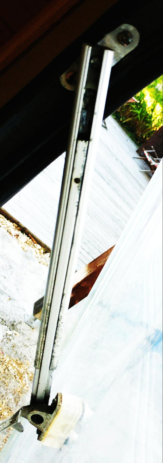

Ma compagne a réalisé son rêve : elle a acheté une caravane. C'est une Adria des année 80, je crois.
En autres réparations, il y a 6 compas de fenêtre défaillants. Ils faut que j'en trouve et pas trop chers ... et j'avoue que je découvre le monde fascinant la caravane.
Voici le la photo :
Quelqu'un a un conseil pour nous ?
Merci !

Les pièces d'occase en caravane ça se trouve difficilement ! :roll:
En plus les compas de baies sont déjà assez fragiles neuf alors en occase ça vaut pas toujours le coup ! :roll:
Les compas Adria se vendent toujours en concession
et tu aurais peut-être des renseignements pour l'adaptation de compas plus moderne de cette marque ou d'une autre marque
qui conviendrons a cette Ancêtre ! :wink:

le mieux c' est de changer de modèle :mrgreen:
celui là fonctionne un coup sur deux

Ok, donc je cherche à remplacer ceux-ci par des neufs. J'ai vu que je pouvais en commander sur quelques sites.
... mais je ne suis pas sûr de pouvoir les adapter. Ce qui me chiffonne c'est la connexion à la fenêtre. Les deux visses sont-elles toujours espacées de la même façon ? ... et le loquet va-t-il aller ?
Enfin, j'habite dans les Landes, et je ne suis pas sûr que les vendeurs de caravanes neuves puissent me fournir des pièces ...
Re: Compas de fenetre antiques
Message par Menhir22 » 04 oct. 2018 20:33
l' entraxe est spécifique au compas donc différent selon le modèle mais côté encadrement ça ne pose aucun problème mais côté baie, oui
j' ai vu un modèle tubulaire donc tout manuel mais je ne me souviens plus pour le loquet !

Sur les Adria de ces années la , le loquet n'est pas sur les compas mais sur la baie il me semble ! :wink:

Peut-tu faire une photo ou l'on voit le système de fermeture qui est fixé sur la caravane.
tes baies sont en plastique :?:

Va voir sur ce lien il y a pas mal de compas :arrow: http://www.morlaix-caravanes.com/upload ... o6-min.pdf

le système de fermeture fixé sur la paroi de la caravane est du genre de ce qu'il y a sur la photo jointe,
je pense qu'il va être difficile de trouver un compas qui aille sans faire un minimum de modifications et à un prix de l'ordre de 35€ la paire à multiplier par 3 :oops:
par contre, il reste la possibilité de percer le compas à plusieurs endroits différents et d'y mettre une goupille qui tiendra la fenêtre en position ouverte et à la hauteur voulue en fonction du trou choisi :idea: :idea: :idea:
