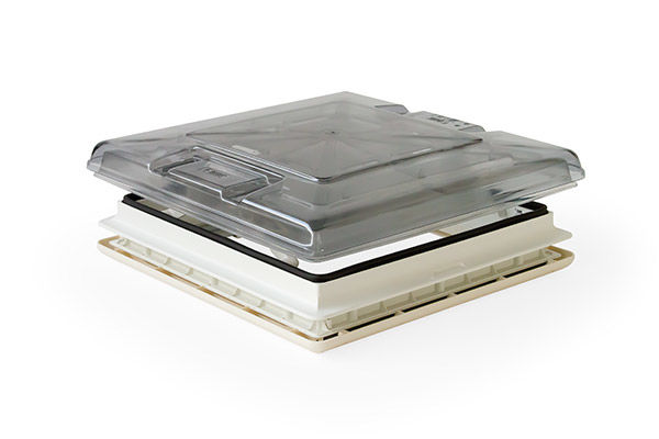

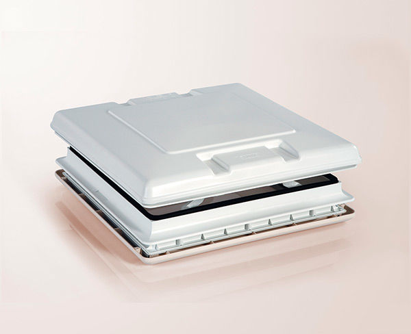

Le 50 x 50 existe chez Fiamma en cristal ou en blanc a ouvertures orientables sur les 4 côtés
et équipés d'une moustiquaire et d'un store ocultant
