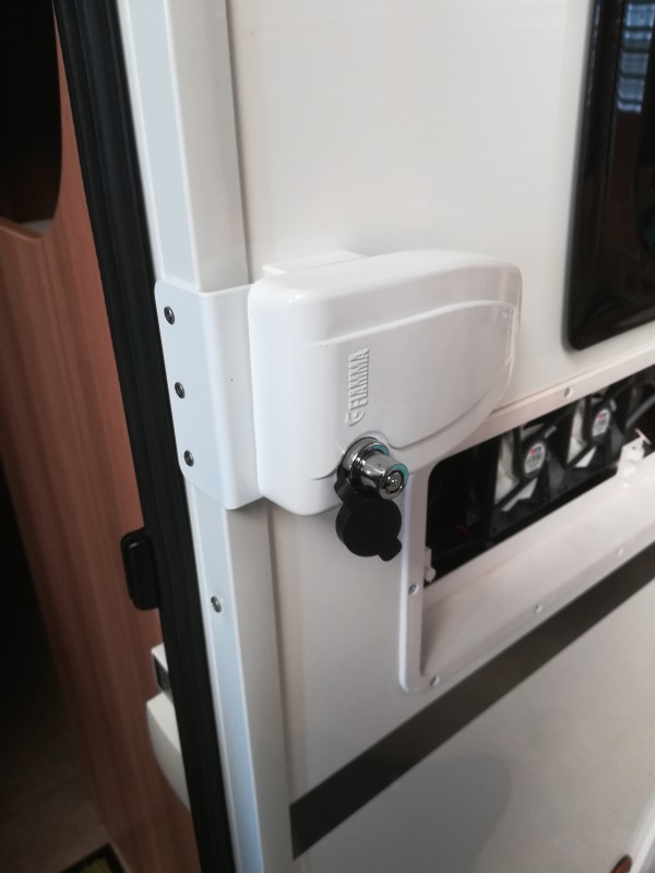

Coucou
Ce n'est pas pour la sécurité quoique !
Mais la porte s ouvre dans le sens de roulage et on sait jamais !

Pour le montage ne pas utiliser les vis d origine (elles casse)
Faire un avant trou de 2.5 MM.
Pour 55 € chez road loisir, ce sont les seuls à avoir le nouveau model dispo, je roule en toute quiétude.
