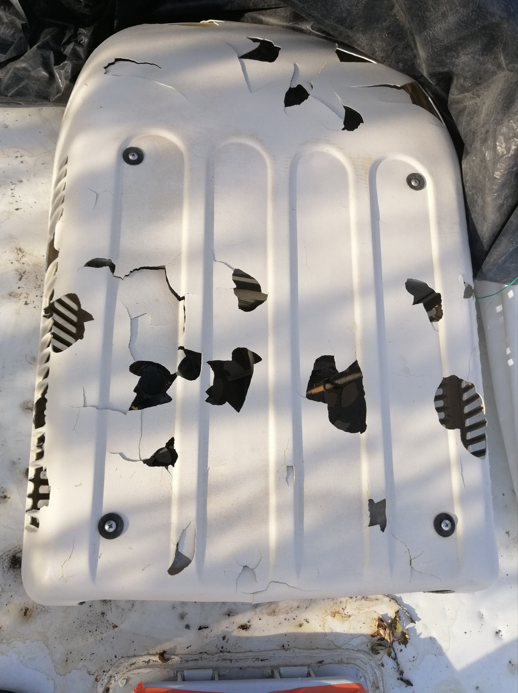

J'ai besoin de vos lumières concernant les lanterneaux de ma dethleffs exclusiv de 1998, j'ai essayé de me renseigner sur internet et je ne trouve rien de précis c'est un vrai casse tête.

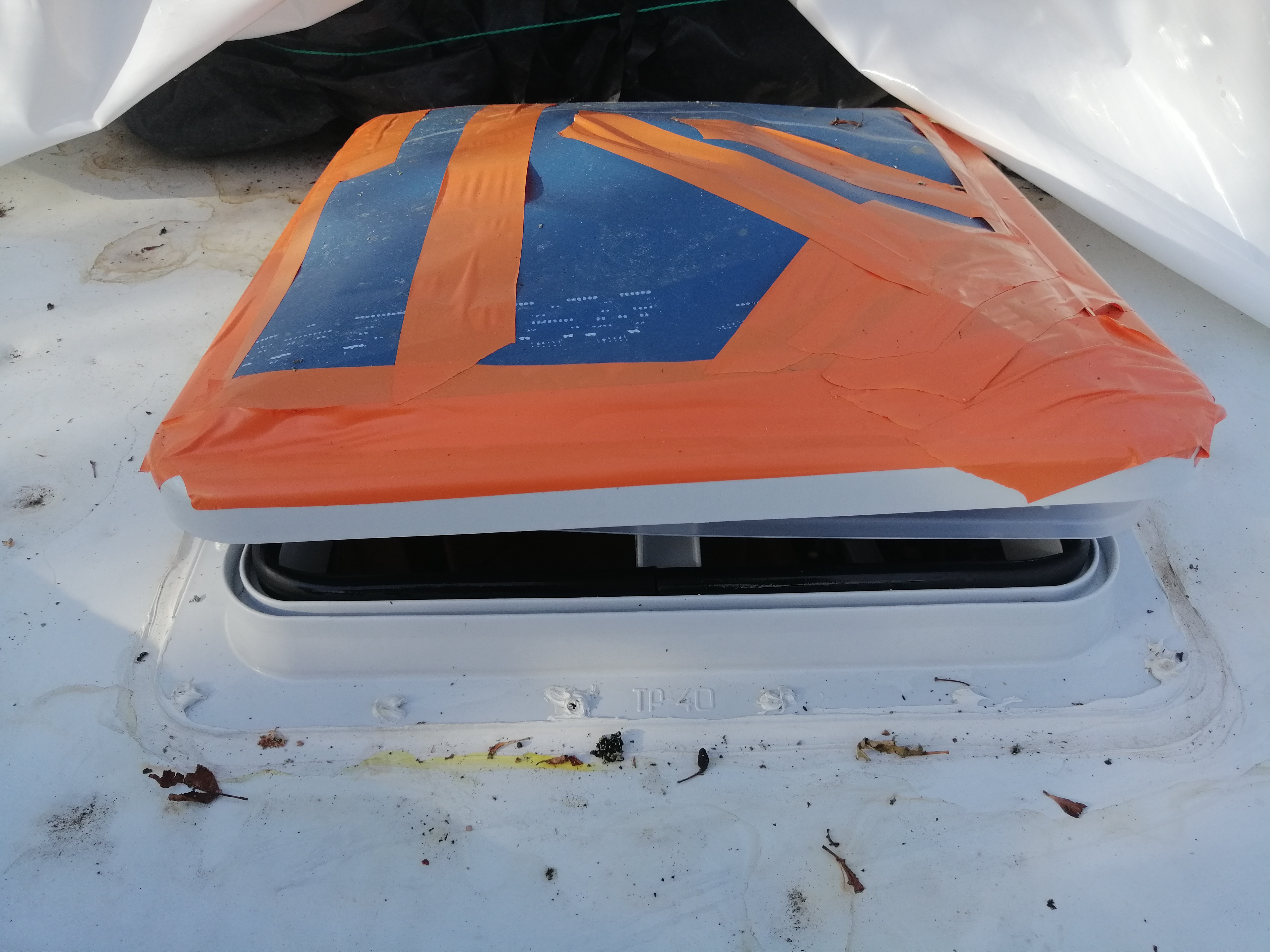

Ce sont des lanterneaux en 40 qui datent de l'été dernier. Je dois les remplacer car ils sont grêlés et de l'eau s'infiltre à l'intérieur malgré la réparation du couvercle au scotch.
Je remarque que sur le toit la partie extérieure de fixation des vis n'est pas couverte par le couvercle du lanterneau, elle peut donc prendre la pluie et apparemment infiltrer l'eau à l'intérieur.
A quoi cela est du ?
Est-ce que cela dépend de la gamme ou de la marque du lanterneau ?
Y a t il des modèles totalement couvrants (et de préférence avec store occultant) ? Dois je alors changer tout le lanterneau ou puis je seulement trouver un couvercle plus large ?
Avez vous des recommandations particulières ?
Le couvercle de la clim est également en miettes, savez-vous s'il m'est possible d'en racheter un ?
Merci beaucoup !

Cela a été le cas pour les lanterneaux Holzhauer 48x48 et le lanterneau lanterneau Fiamma Vent 40x40 que j'ai changés sur ma caravane Tabbert.

Il y a plusieurs marques de lanterneau qui ne nécessitent pas de mettre de vis de l'extérieur du toit de la caravane... car le serrage du lanterneau se fait par des vis de l'intérieur de la caravane.Je remarque que sur le toit la partie extérieure de fixation des vis n'est pas couverte par le couvercle du lanterneau, elle peut donc prendre la pluie et apparemment infiltrer l'eau à l'intérieur.

Les lanterneaux en 40 X 40,
il y en a à foison
>>>> google : lanterneau 40 x 40 avec store et moustiquaire
pour la pose, mastic en bande en largeur 25 mm
pour le capot de la clim, >>>marque et no de série, éventuellement modèle
tu vas trouver,
il y en a à foison
