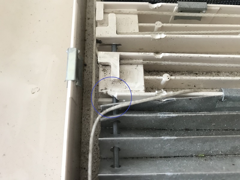

A l'ouverture du store occultant, une petite patte plastique s'est cassée, libérant les câbles de maintien du store.

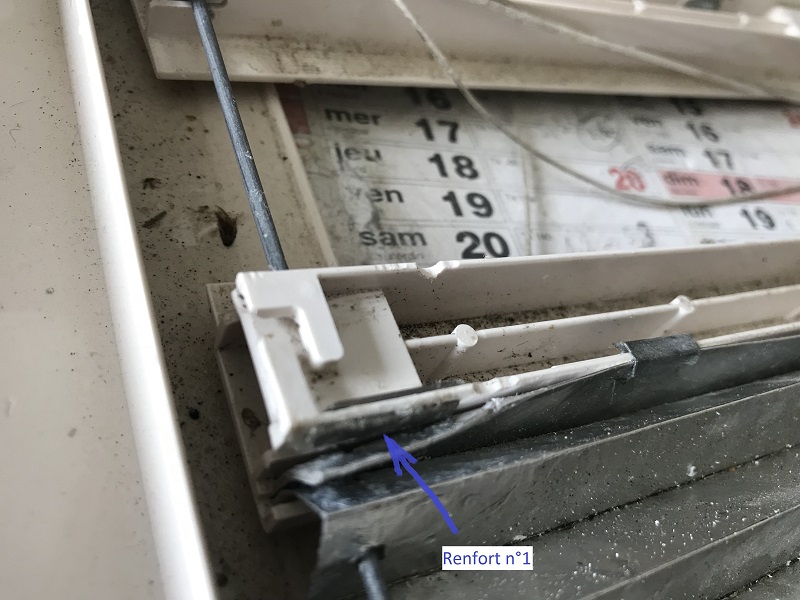

Vous trouverez en photo la partie endommagée après démontage.
J'ai entrepris la réparation de la pièce cassée, ayant fort heureusement retrouvé l'ergot du guide.
La méthode est simple et semble robuste à l'usage:
1) Récupérer sur un vieux balai d'essuie-glace la lame de métal qui le rigidifie.
2) Acheter une colle adaptée au plastique: par exemple la Cyanolit Plastic - avec primaire de préparation - qui marche à merveille.
3) Recoller l'ergot à son emplacement.
4) Découper à la scie à métal deux languettes dans la lame de l'essuie-glace.
5) Les coller de part et d'autre de l'ergot cassé pour le consolider.
