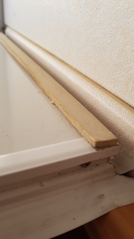

j ai une rapido 32 T et je me suis aperçu lorsque j ai levé le toit que j avais un joint en caoutchouc blanc en forme de L abîmé
Ceux qui font l etancheite interieure des panneaux qui se relevent , les panneaux lateraux avec fenetre et rideau d environ 20 cm et les panneaux de devant et derriere ou il y a les boutons pour desenclencher le toit , et le toit bien sur
ce joint fait environ 25 cm d ou ma question ou pourrais je trouver çe joint ou y a t il quelqu un qui a une solution de rechange merci

Met une petite photo du joint cela peut aider pour faire des recherches.
Re: Joint intérieur blanc en forme de L
demain matin je mets une photo , il faut que je trouve le moyen de la mettre sur mon message

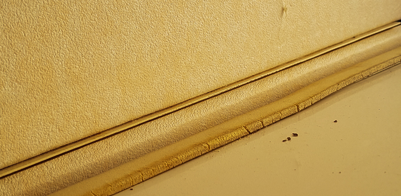

le premier ca va encore mais la deuxiéme photo le joint est out

Tu trouveras ce joint qui est en faite monté sur un U chez les concessionnaires faisant la marque SILVER (trigano) ils ont encore le meme profil.

je te remercie pour ce renseignement , j'ai contacté le concessionnaire silver de Nîmes , il doit me telephoner le prix et le conditionnement , en rouleau , au métre etc..
je mettrai les résultats sur le forum , si ça peut aider un autre possesseur de rapido

je dois egalement changer les joints qui font l étanchéité des 2 cotés de la rapido qui se relevent à l arret , 1 de chaque coté du panneau , ceux qu il y a en place ressemble à des joints en mousse qui sont vieux
j ai trouvé ça
qu en pensez vous ?
Mousse noire adhésive caoutchouc epdm 15x4mm longueur 10m
Un caoutchouc epdm utilisé, à l'échelle mondiale, dans diverses domaines tels que celui du bâtiment, de la désolidarisation ou encore celui de la construction industrielle. Présentant une très bonne résistance à l'ozone, aux rayons UV ainsi qu'aux intempéries et au vieillissement, cette mousse noire adhésive de caoutchouc epdm trouvera aisément sa place parmi les matériaux incontournables à utiliser pour tous travaux.
j ai trouvé ça
qu en pensez vous ?

Si mes souvenirs sont justes je crois que chez Silver ,il on le même système ou un système équivalent avec un joint rainuré comme les courroies polyv des alternateurs en automobile et sur ma la mancelle surbaissée 380 CP il tenait très bien au bout de huit ans .
Et garde sa blancheur..je me demande si j'ai pas vu ce même produit chez les enseignes de bricolage dans le rayon des joints portes et fenêtres.

j ai demandé au concessionnaire silver à Nimes ,
j'attends sa réponse
merci
merci

Bonjour Jean,
As-tu eu des nouvelles par le concessionnaire évoqué, de ces joints ???
Il est vrai que sur des photos de "LA MANCELLE" ou "SILVER" et "RUBIS", il semble que ce soit les mêmes.
Je viens d'acheter une RAPIDO 31T de 2000, et ceux-ci sont HS.
Ils ne semblent pas avoir une très grande utilité si ce n'est pour "l'étanchéité" aux courants d'air.
Merci pour les nouvelles.

Bonjour Jean.
Pour le joint plat blanc photo 29082019-20190829_182836-2.jpg, j'ai utilisé sur ma Rapido CLC644 (CLUB 38 ) surbaissée du joint PLASTO (joint pour portes et fenêtres bois bon état "espace à calfeutrer de 2,5 à 3,5 mm" joint blanc à coller en double U) acheté chez CASTO.
Je ne trouve plus la référence sur le site de CASTO .

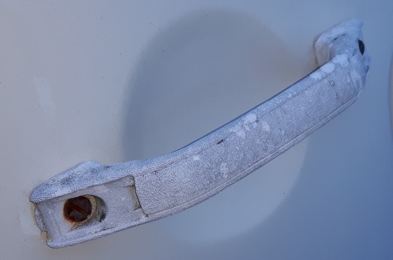

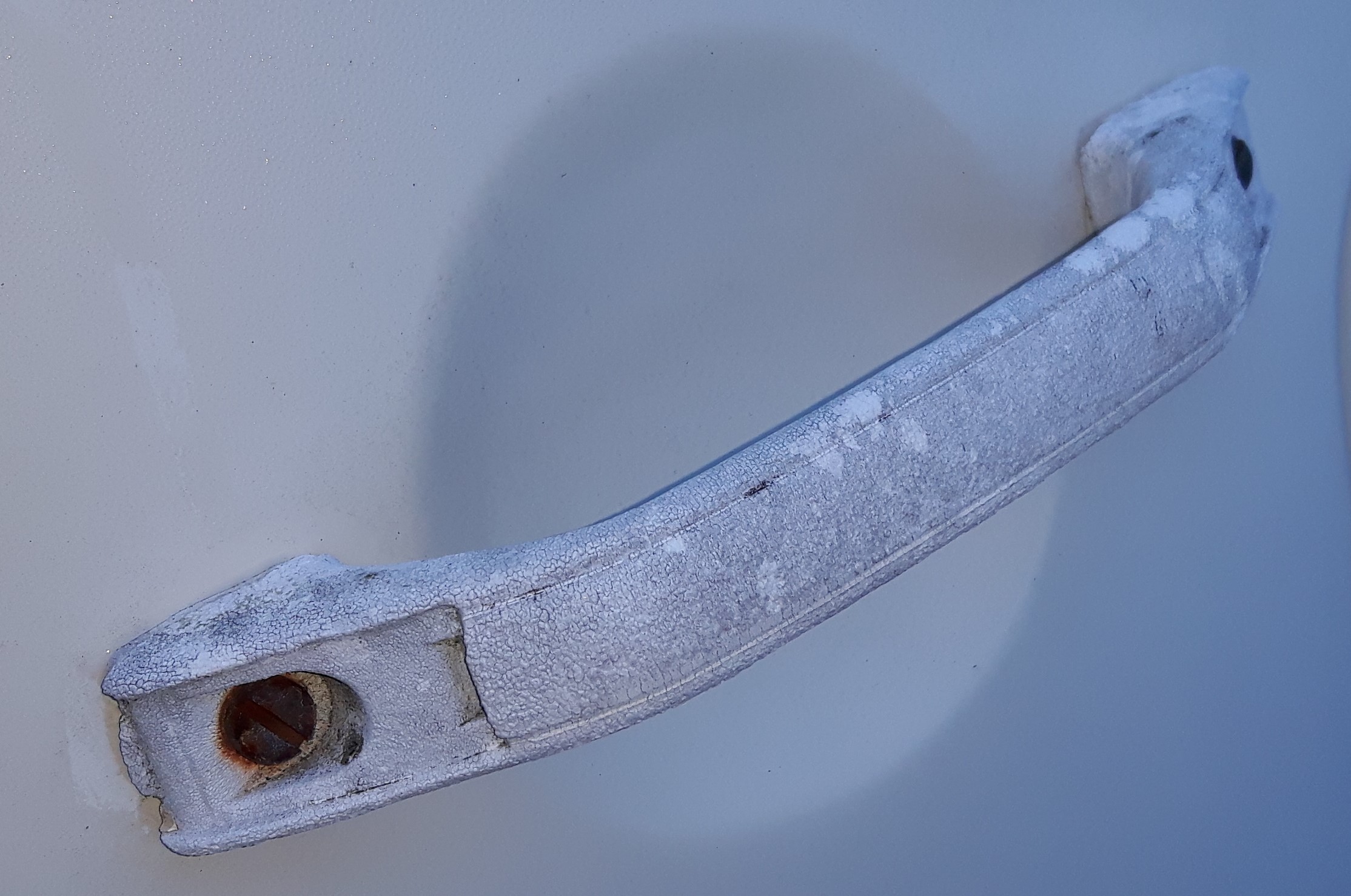

Poignées de tirage: 4 à l'extérieur plus 2 sur le plafond en interne
achetées chez Loisirs.net
T.801009 Poignée tirage 2 trous entraxe 170 mm - Choisissez votre déclinaison : Poignée de tirage 2 trous entraxe 170 mm grise
(gris clair)

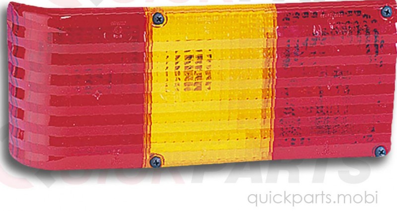

Feux arrières:
https://quickparts.mobi/produit/feu-mul ... 2/?lang=fr
(gris clair)

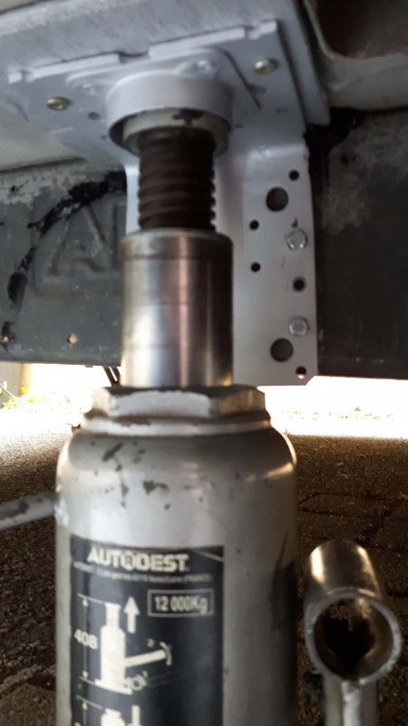

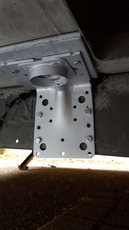

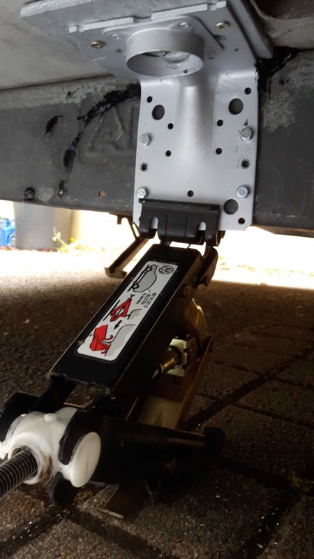

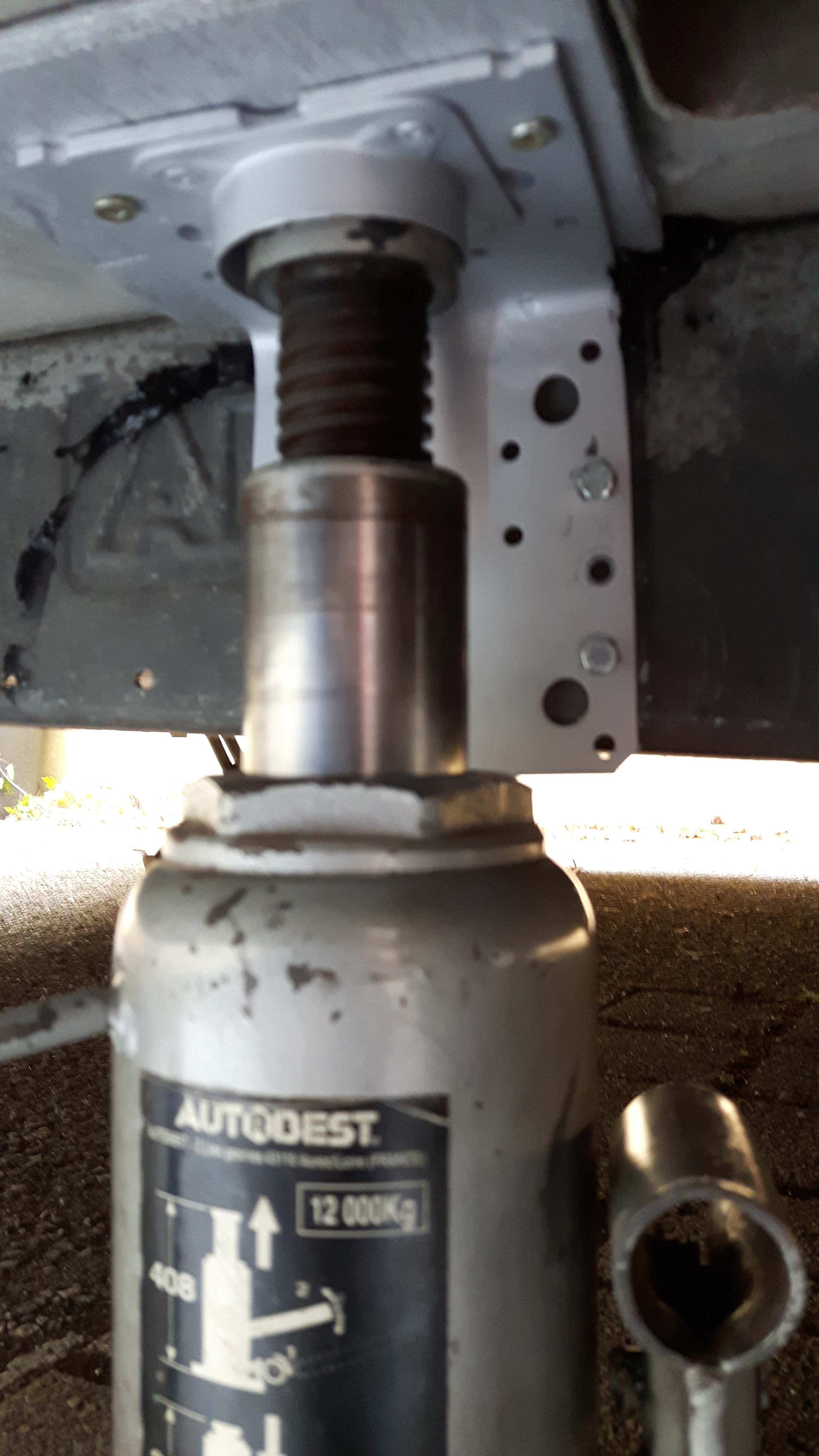

Support de cric:
Une équerre pour charpente et un pied métallique pour meuble (la partie servant à sa fixation sur le meuble à l'aide de 4 vis)

Petite info ,
Les poignées sont faites avec du plastique non prévu contre les UV c'était aussi des poignées que l'on trouvait chez Renault et PSA.
L" astuce pour les garder en bon état plus longtemps c'est de les peindre avec de la peinture aérosol à jante .
