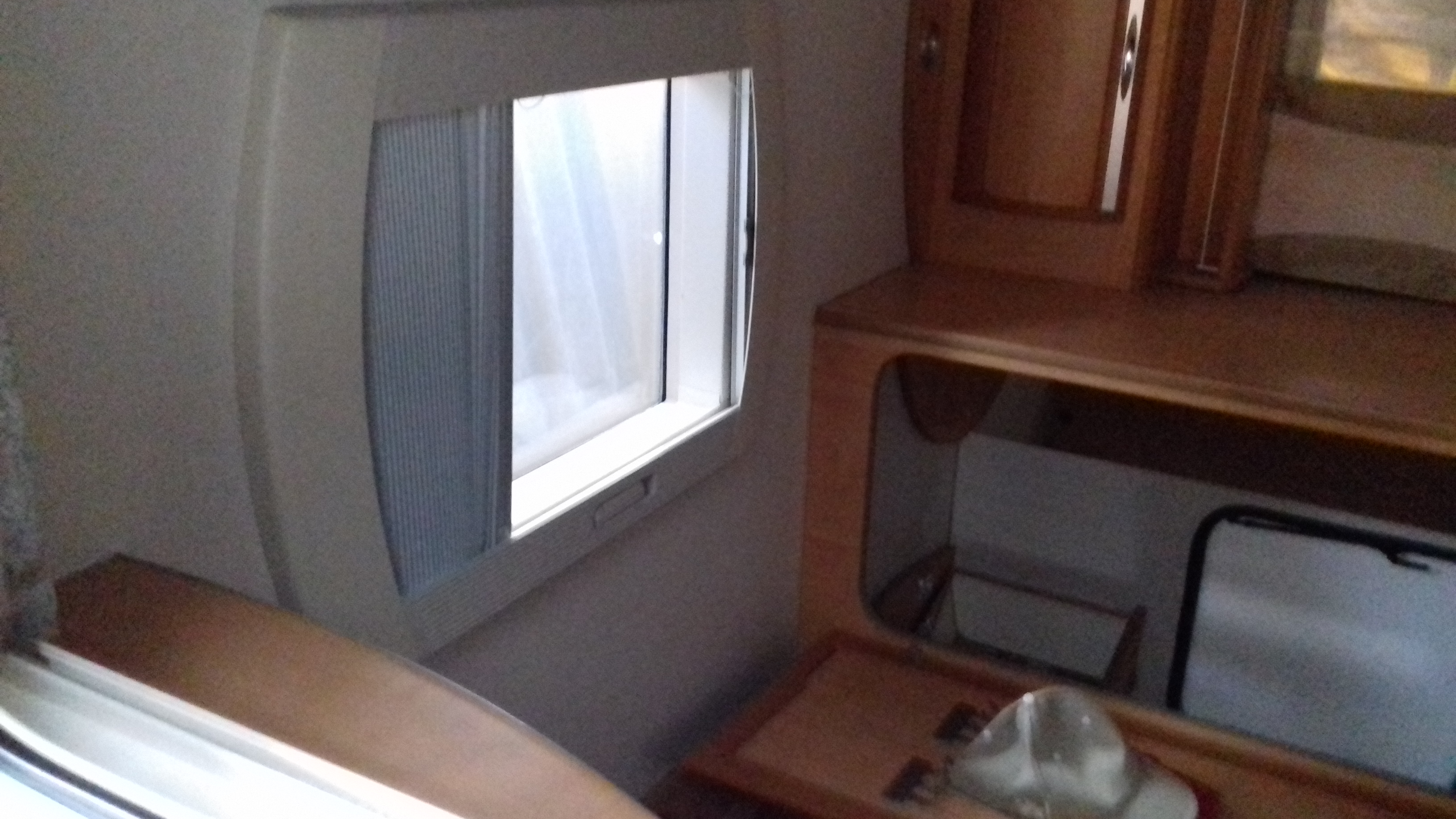

J'ai cassé sans le vouloir le système de guidage (cordelettes blanche) sur un lanterneau panoramique REMIS 700x500. En fait j'ai relié le moustiquaire à l'occultant en accordéon et en enlevant le moustiquaire celui-ci est revenu brutalement faisant sauter un petit téton qui devait tenir le système de cordelette de l'occultant, enfin je le suppose. L'autre téton qui se trouve en face de celui qui est parti et dont je ne sais si c'est un point de passage ou d'accroche est lui bien en place.
Quelqu'un a-t-il eu déjà pareil problème et si c'est le cas cela est-il réparable. Sinon peut-être est-il possible de changer la cassette complète occultant+moustiquaire, peut-être faut-il changer le lanterneau complet? Si cette deuxième hypothèse doit être envisagée quid du plafond, l'entoilage arrive-t-il jusque sur bord du cadre? La caravane est une La Mancelle 440 CBM de 2013.

Voici des photos de l'intérieur où l'on distingue l'occultant qui se déplie mal une cordelette blanche du coté gauche libre et une cordelette du coté droit qui baille. En regardant au dessus de l'occultant on voit cette cordelette qui fait un X.

Désolé mais la photo est de coté, pourquoi ,mystère?

ta photo est trop loin, faut un gros plan

Un gros plan n'est pas possible dans l'immédiat, la caravane est déjà en hivernage. Mais à part les deux ficelles qui pendentde chaque côté l'une coupée ou détachée l'autre pendante, rien de plus.
Idéalement il faudrait un confrère qui est déjà traité ce problème.

Si tu parles des petits tétons sur lesquels est guidée la corde, je les ai remplacés par des petites vis légèrement décalées. Cela a tenu. Je n'ai plus le véhicule car vendu ... mais au moins 2 années avec les vis.

Après avoir chercher sur Internet j'ai trouvé le modèle de lanterneau le Remistop vario II et c'est la cadre inférieur qu'il faut changer entre 135 et 150€. Je ferai cela quand j'irai chez CLC St Dizier ( c'est un peu loin de chez moi, c'est une belle balade et surtout très grand sérieux de mon point de vue dans le travail en atelier).
