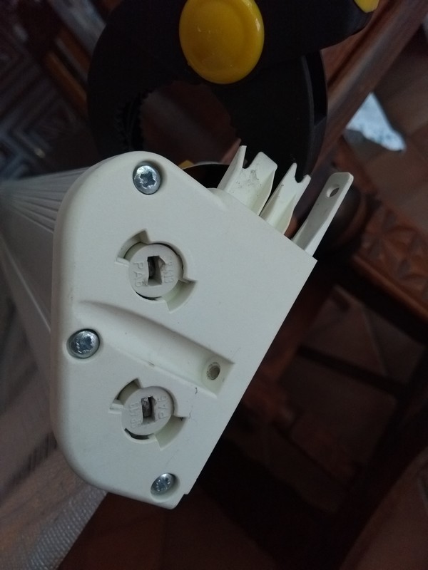

la toile aluminisée de mon store grande largeur (toile de 1685 de large, avec moustiquaire)se sent mal. Il est monté sur Buerstner ventana
Je voudrais la changer. J'ai trouvé de la toile
https://www.aecamp.fr/25914-toile-store-sncf.html
J'aurais juste à découper et à la coller sur le tube.
Mais avant de me lancer, je souhaiterais quelques précisions:
- pour récupérer le tube, je dois dévisser les 3 vis latérales (coté fentes tournevis pour ressorts) qui tiennent le flasque. Correct? Ou les 2 flasques?
- au remontage, comment rebander les ressorts? Il y a bien 2 pièces plastiques sur le flasque, je peux les mettre en face de l'encoche libre, mais elles ne sortent pas. Je pensais qu'elles allaient sortir, on tourne pour bander les ressorts, on re-enfonce et on verrouille (voir photo). C'est ça?
Sinon, que faut-il faire pour retendre les ressorts??

- Flasque store Buerstner
- IMG_store.jpg (79.66 Kio) Consulté 7162 fois

Re: Remplacement de toile de store occultant
tu dévisses le côté,
tu sors le tube qui te convient, tu glisses la toile abimée, regarde bien il n' y a pas de collage:
la toile est pliée sur un tout petit cordon plastique sur le tube et la réglette en bas
tu remontes le tout, pour bander les ressorts, avec un tournevis faut enfoncer la tête et tourner dans le bon sens où la toile va remonter.
ne pas bander à mort sinon ton store va remonter à la vitesse de la lumière,
bonne réparation,
bonne réparation,
Le Berbère
- Messages : 1340
- Localisation : 78
il n'y a pas besoin de dévisser le coté .Coté opposé au cliquet tu sors l'axe Pour retendre le ressort tu visse sur le coté
Bonjour et merci à tous les deux
Avec vos conseils, j'ai réussi à extraire le tube, et j'attend la toile pour remonter le total.
Bonne journée
Bonne journée
Amicalement
LAGUNA III et Burstner455TS...
Bon, c'est fait, pas de problèmes, et ça marche!
Des économies, un store comme ça, ça vaut plus de 200 euros. Je m'en tire à environ 50.
Merci de vos conseils
Bonne soirée et cordialement à tous
