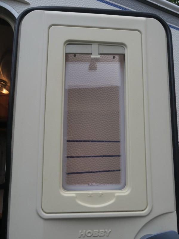

Comment ouvrir le cadre de la baie de porte d'une caravane Hobby de 2006?
Le rideau commence à se sortir et je voudrais le remettre dans la tirette qui permet de le baisser.
Merci
Merci
Re: Baie de porte Hobby
il n' y a pas d vis à l' extérieur, bien sûr
donc logiquement c' est clipsé
faut passer un outil fin pour faire basculer le cadre,
je verrais ça comme ça
Sur ma mancelle je l'ai démonté. C'est tenu par su "Scratch"
A voir si c'est pareil
Chez hobby , enfin sur la mienne c'est clipser , déjà demonté .
attention c'est pas la même année et, ca peut changer d'une année sur l'autre,
essaie en douceur
essaie en douceur
donc j' ai tout bon
jamais eu de hobby,
mais clipser ou scratcher !! la dépose est similaire.
Ok, merci à vous, je vais essayer de démonter .
Je vous tiens au courant.
Peut etre essayer avec un outils plastique vaut mieux que ce soit l'outil qui cède si c'est fixé plus solidement..
Sur la mienne qui devait être de 2005 c’était du scratch je le décollait avec un manche de cuiller .fait souvent pour bander le ressort du rideau
