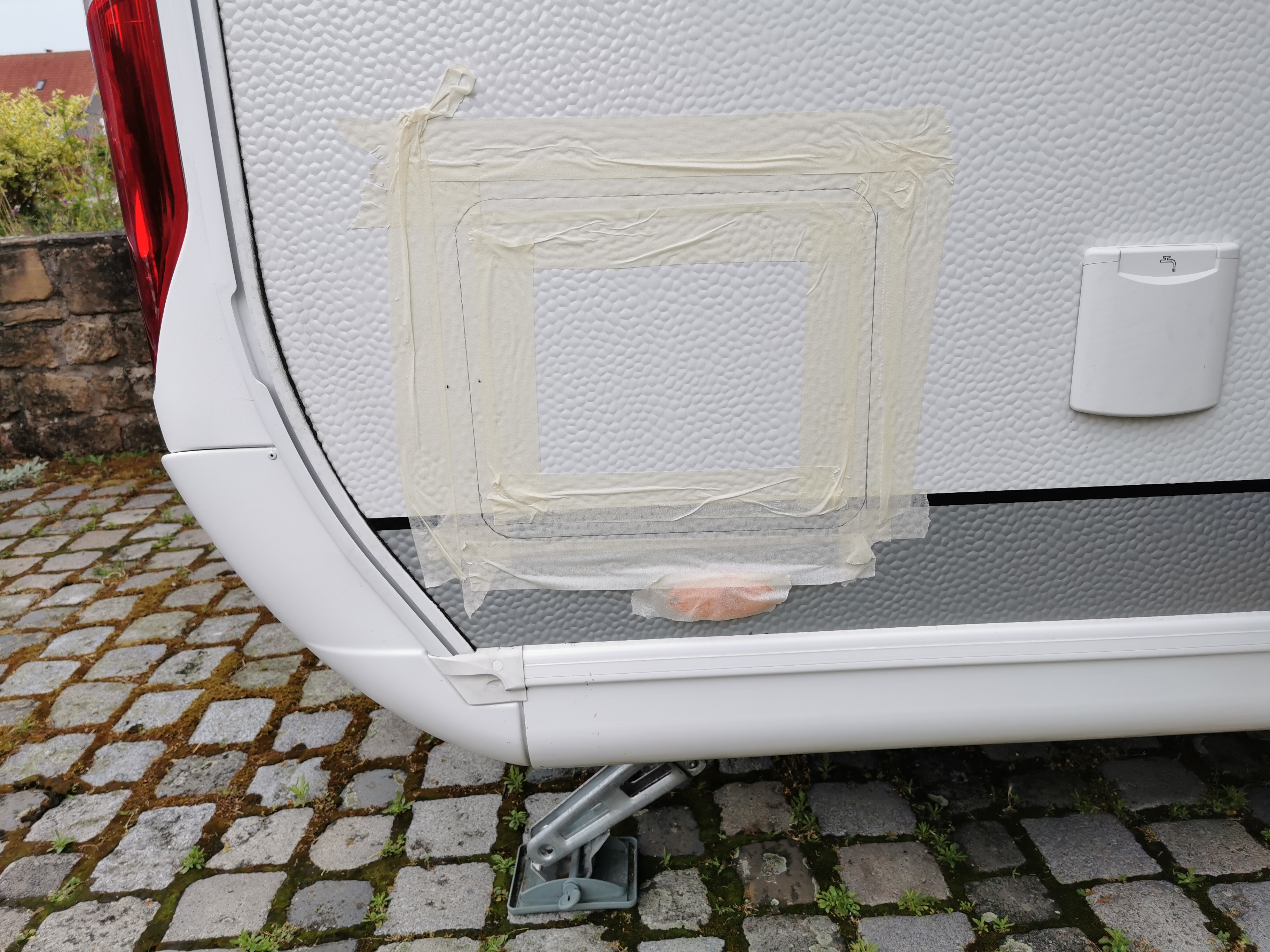

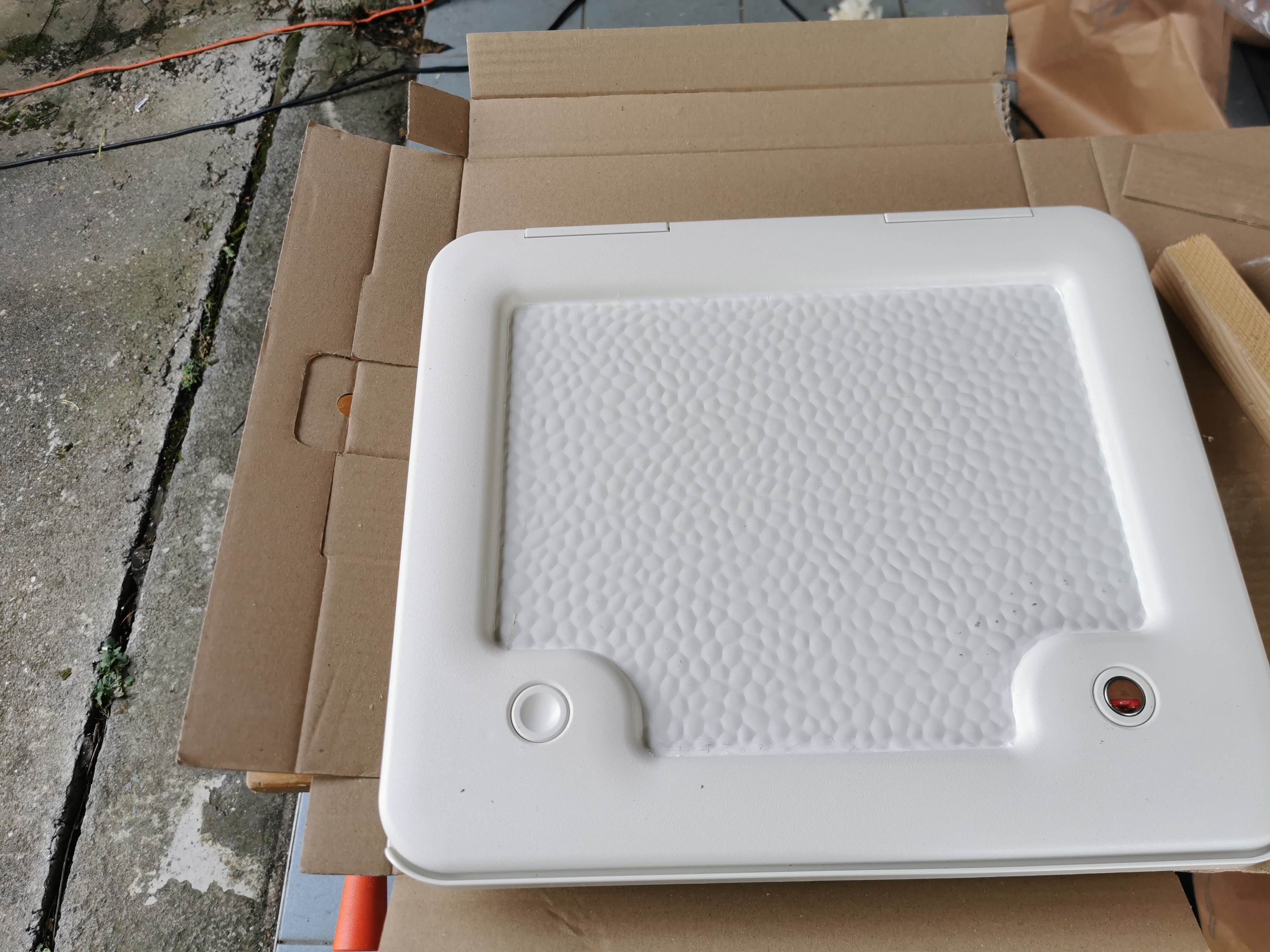

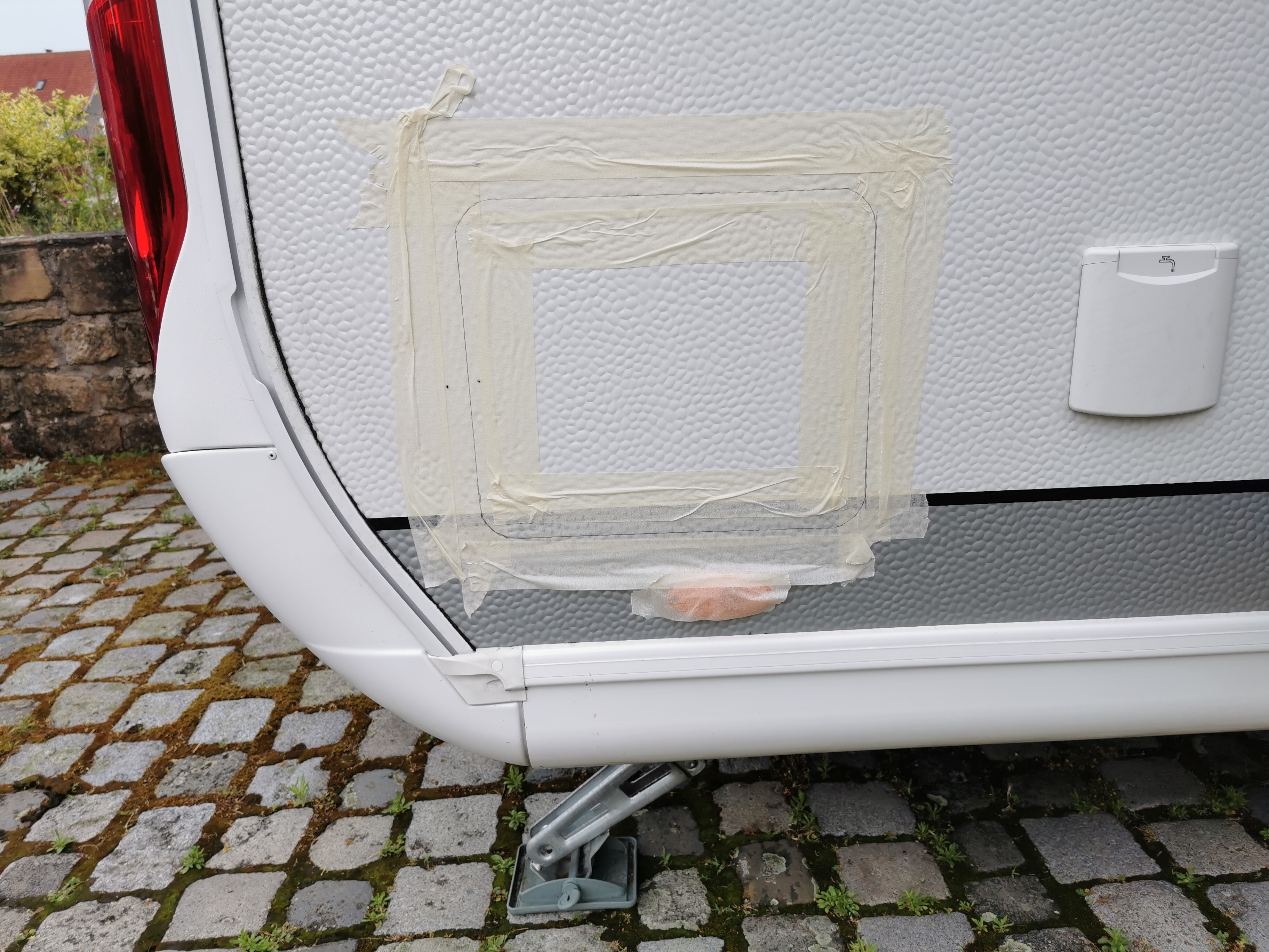

L accès sous le salon, partie arrière n étant pas facile, j ai décidé de rajouter une trappe côté auvent. Le plus chiant étant fait.. Le traçage juste au-dessus de la lampe latérale.. Il se met à pleuvoir... 🙄

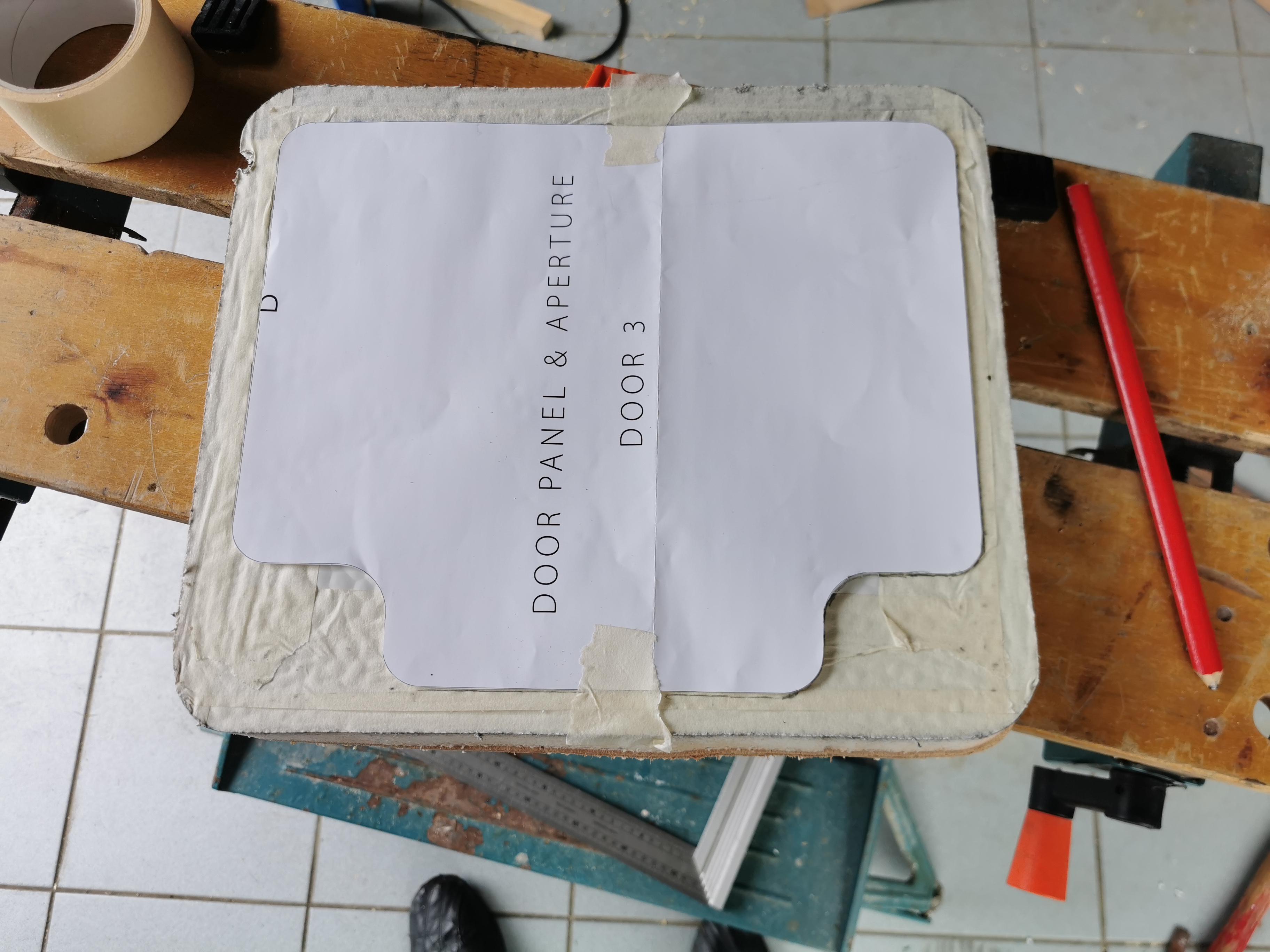

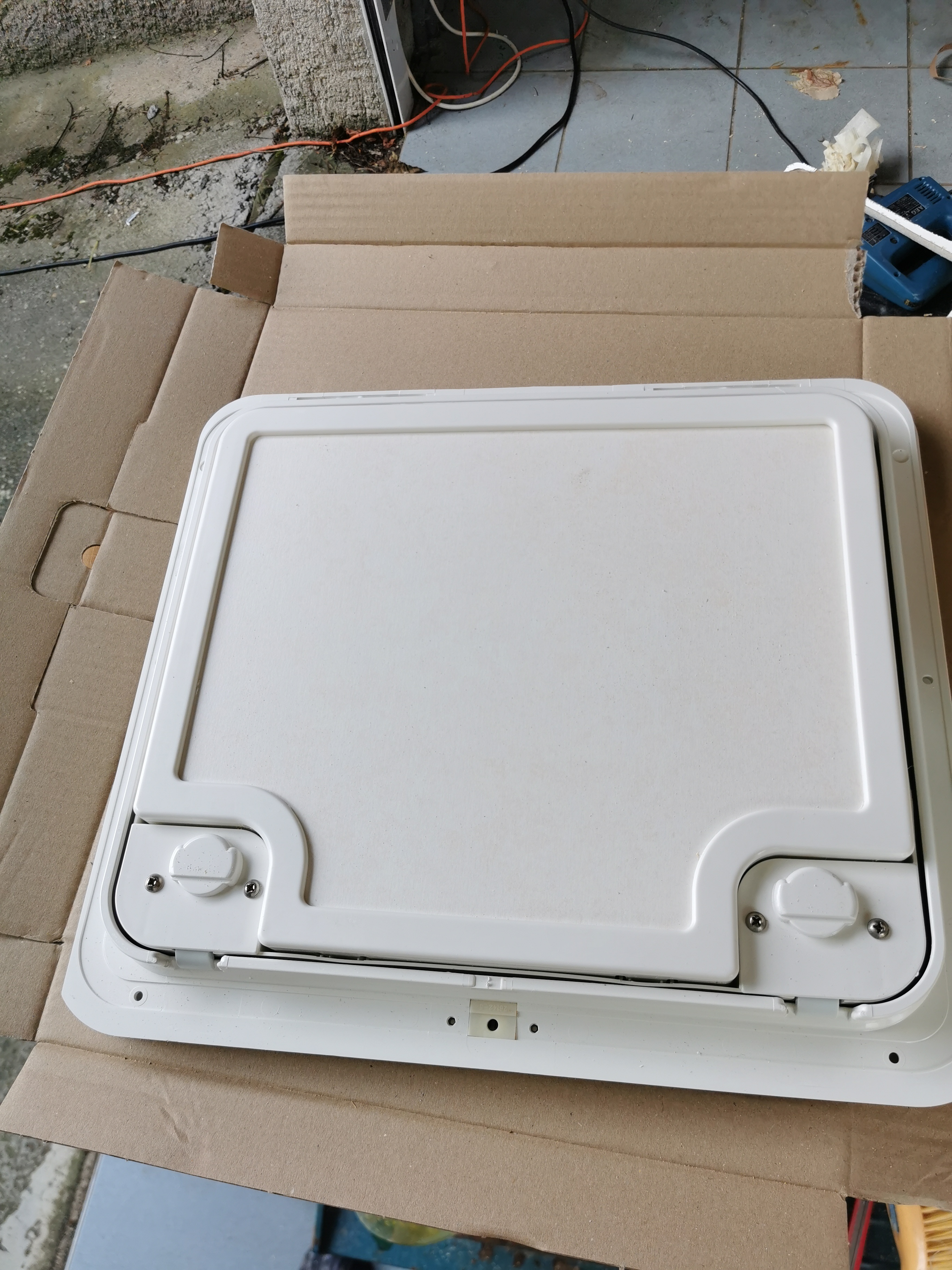

Investissemnt de 40e chez obelink un peu d'huile de coude et beaucoup d anxiété à percer.. Découper une caravane de 2 ans

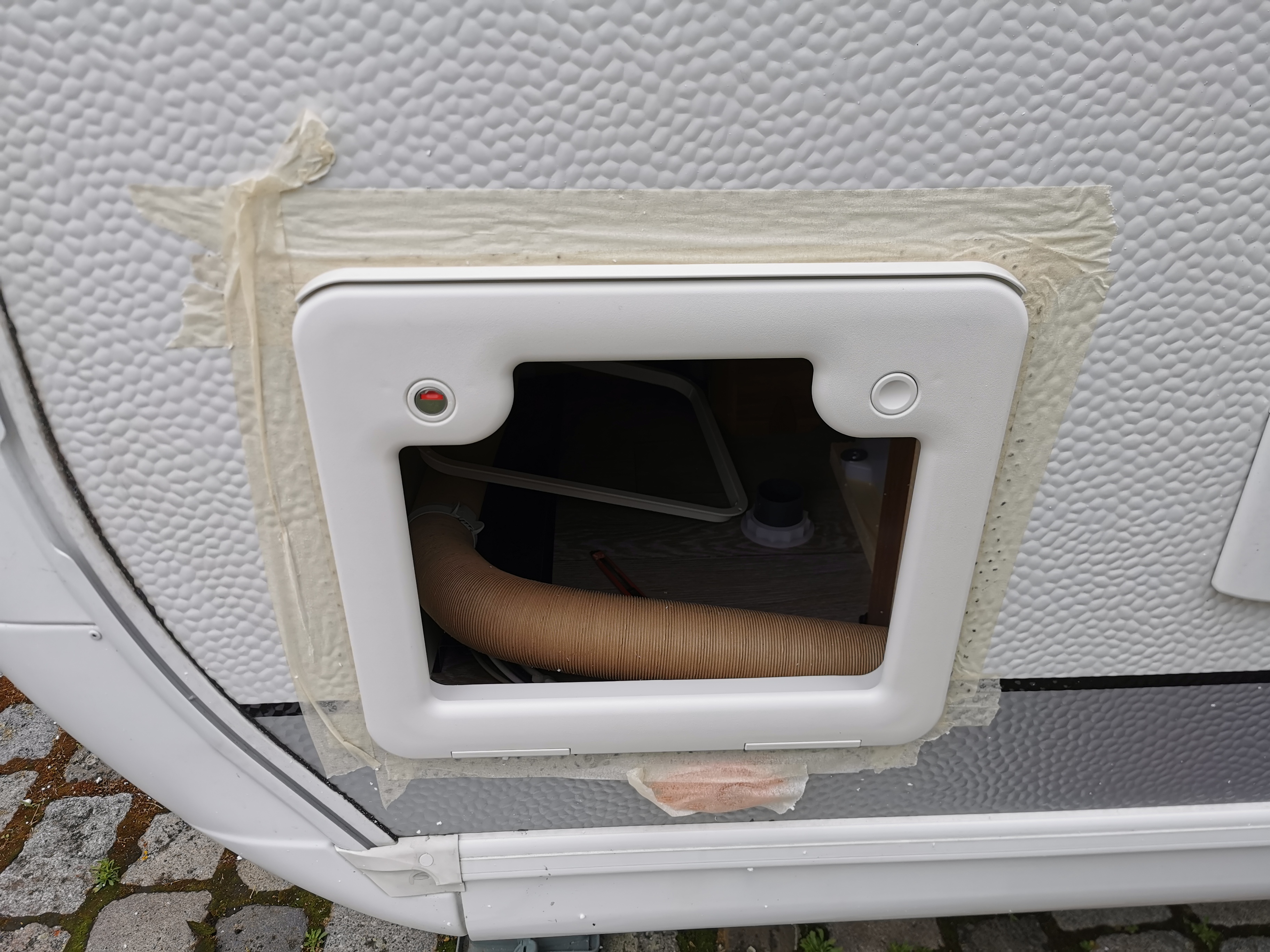

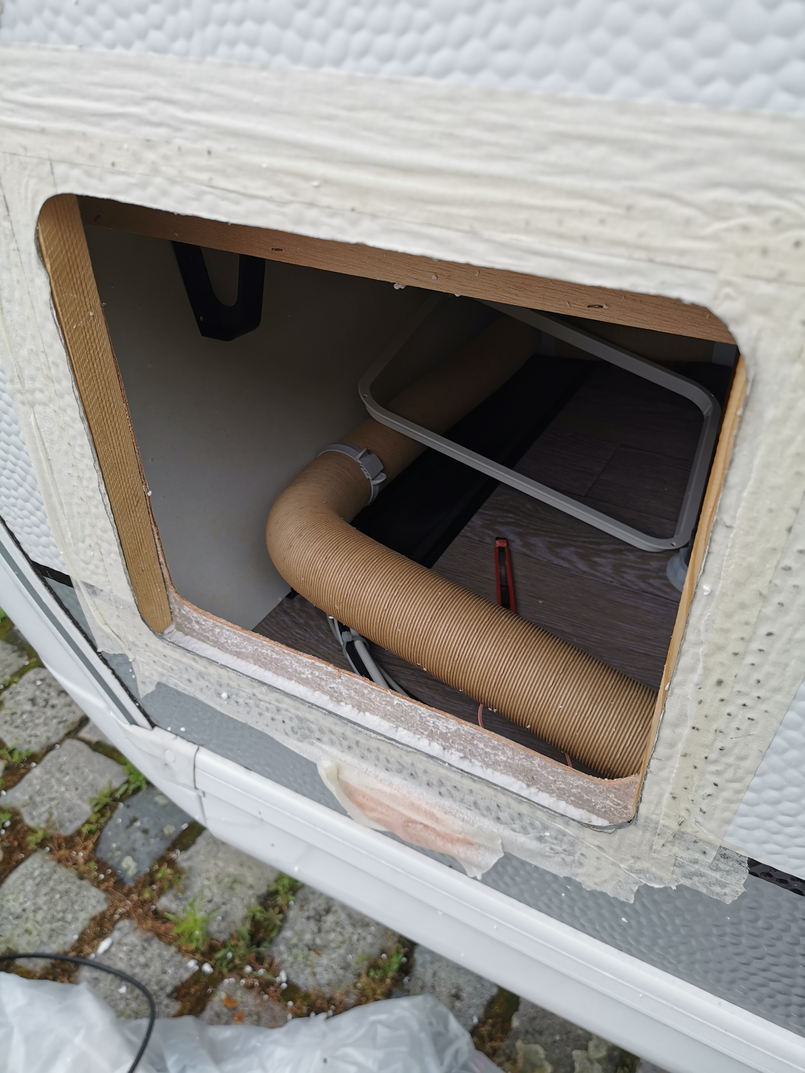

Il fait Bô.. On y va !

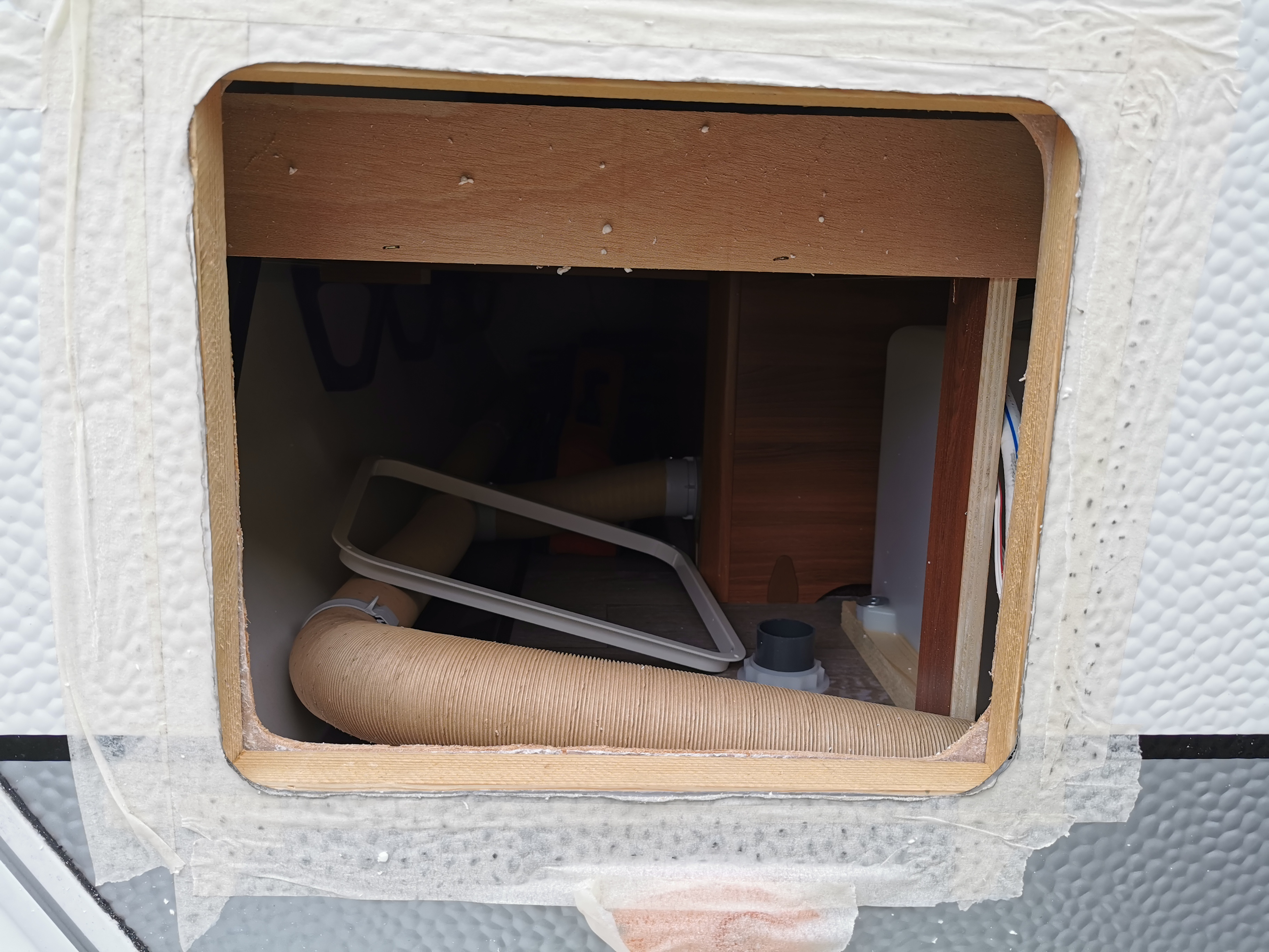

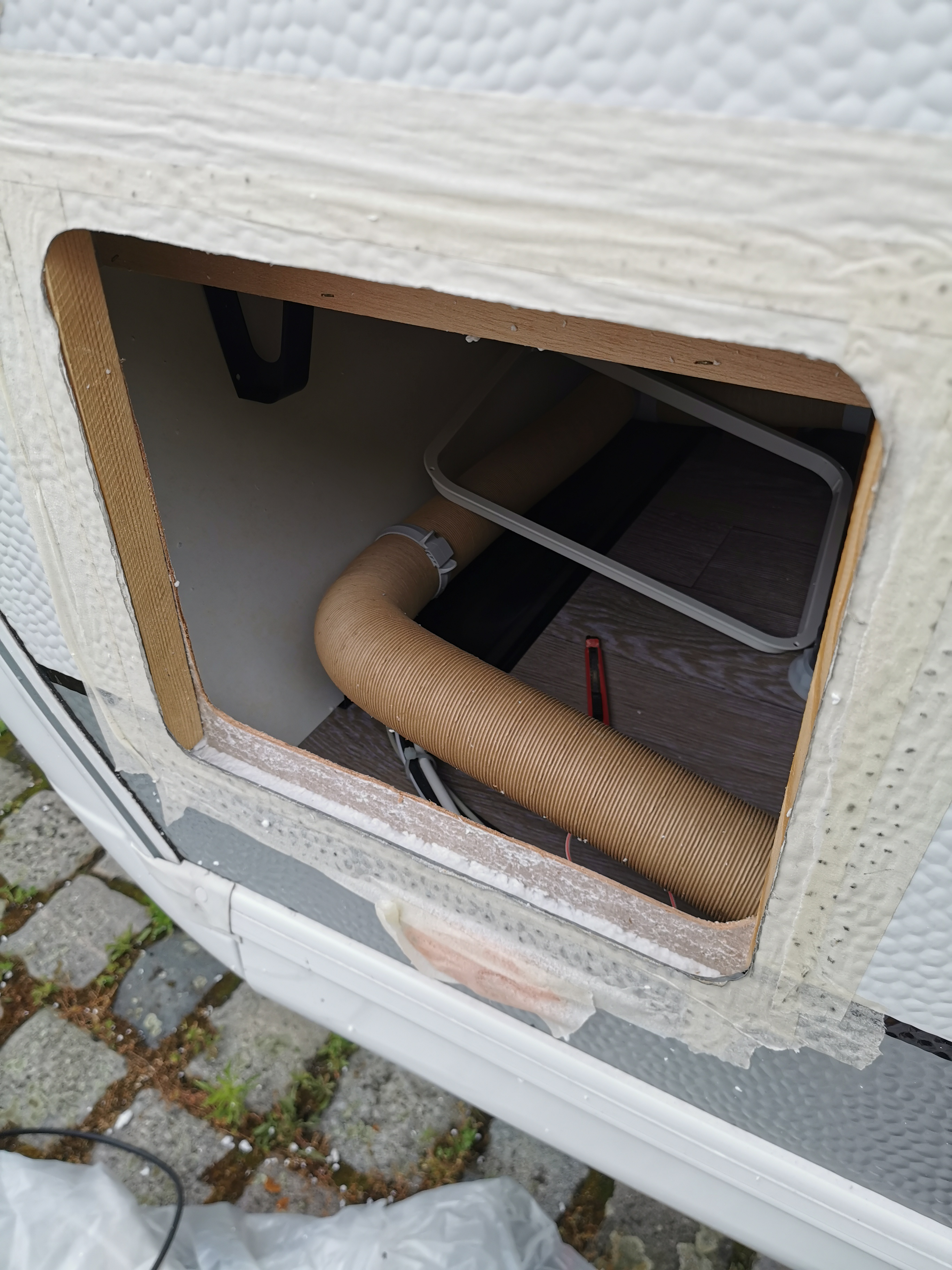

Y dise de taper les tassots... Euh pas chez hobby l isolant est déjà bien compressé, on y va patiemment au ciseau à bois et on en met partout...

Voilà tout rentre

Au tour de l intérieur.. Fini à la rape vu qu une scie sauteuse ne coupe pas perpendiculaire à la découpe sur une large epaisseur

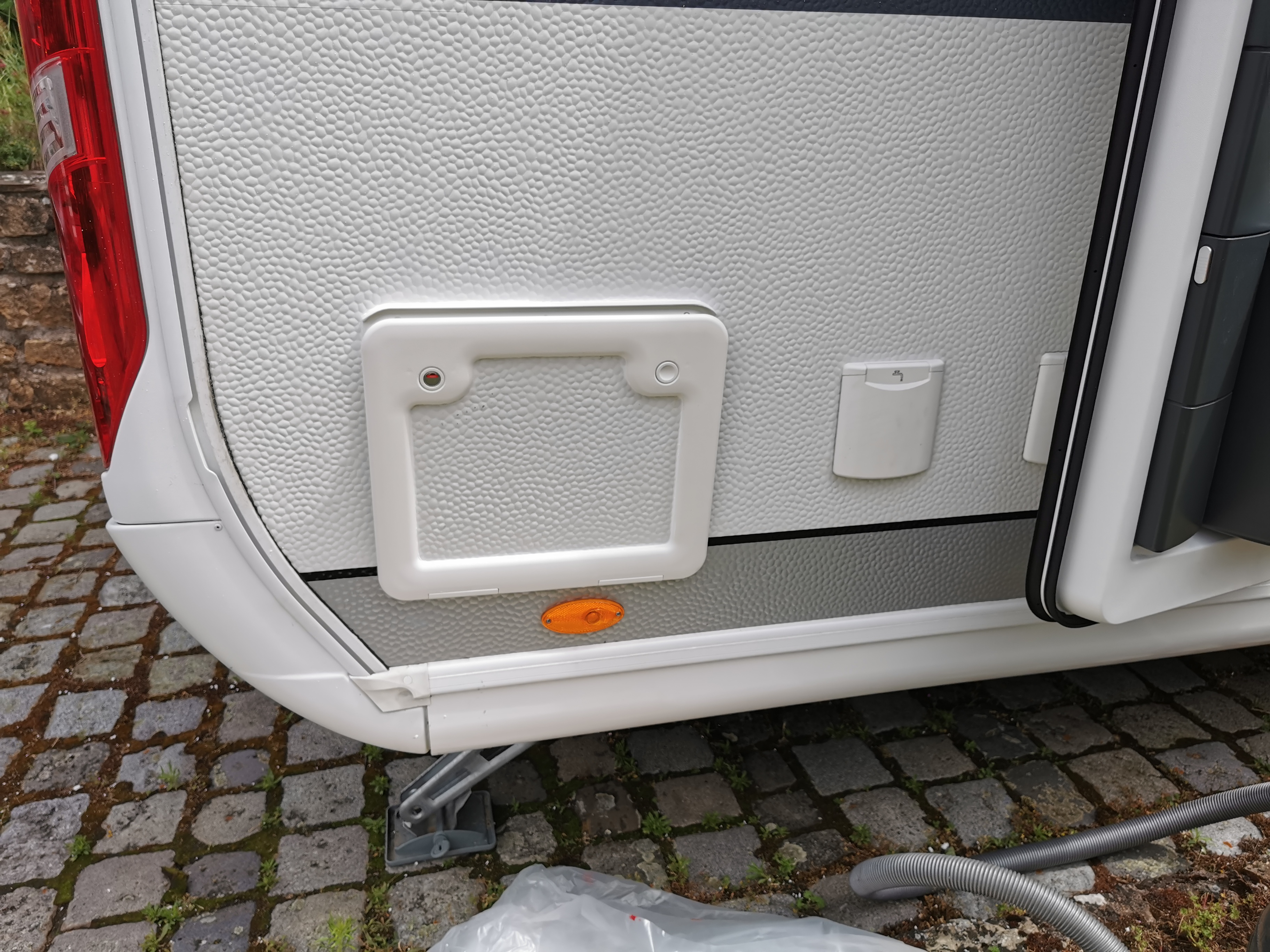

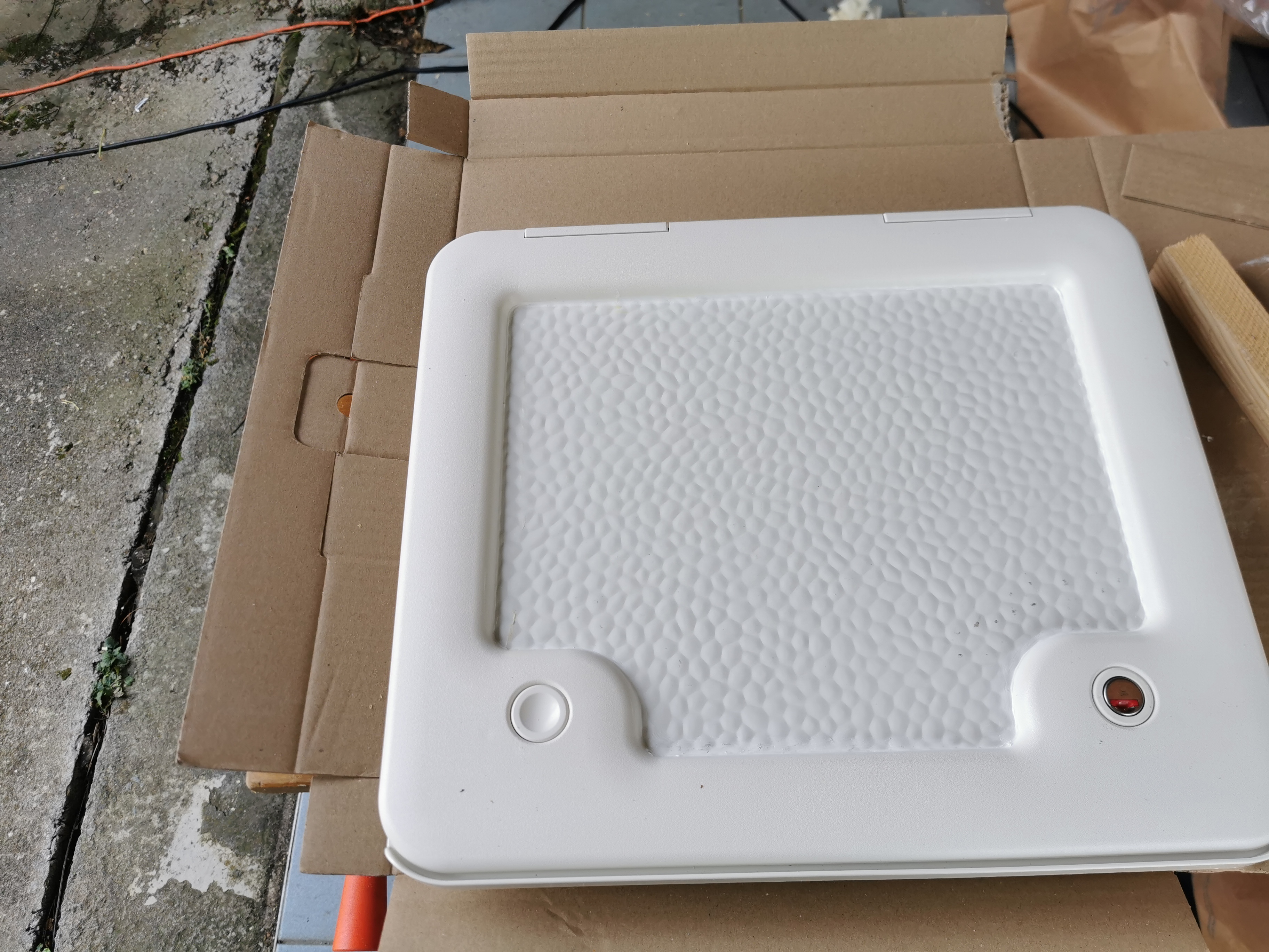

Et le résultat presque fini... Manque la bordure intérieur que je mettrai dans 2 semaines...

===8 pour le boulot ! :wink:
:roll: Mais tu vas faire comment pour entreposer des trucs , avec toutes les gaines qui se trouvent la :?: :?:

Message par sergio57 » 14 juin 2020 14:09
Le but était de mettre des éléments long... Rafter pour store.. Manivelle.. Balais d extérieur... Sèche serviette... Je vais faire des passage de gaine.. Next step
