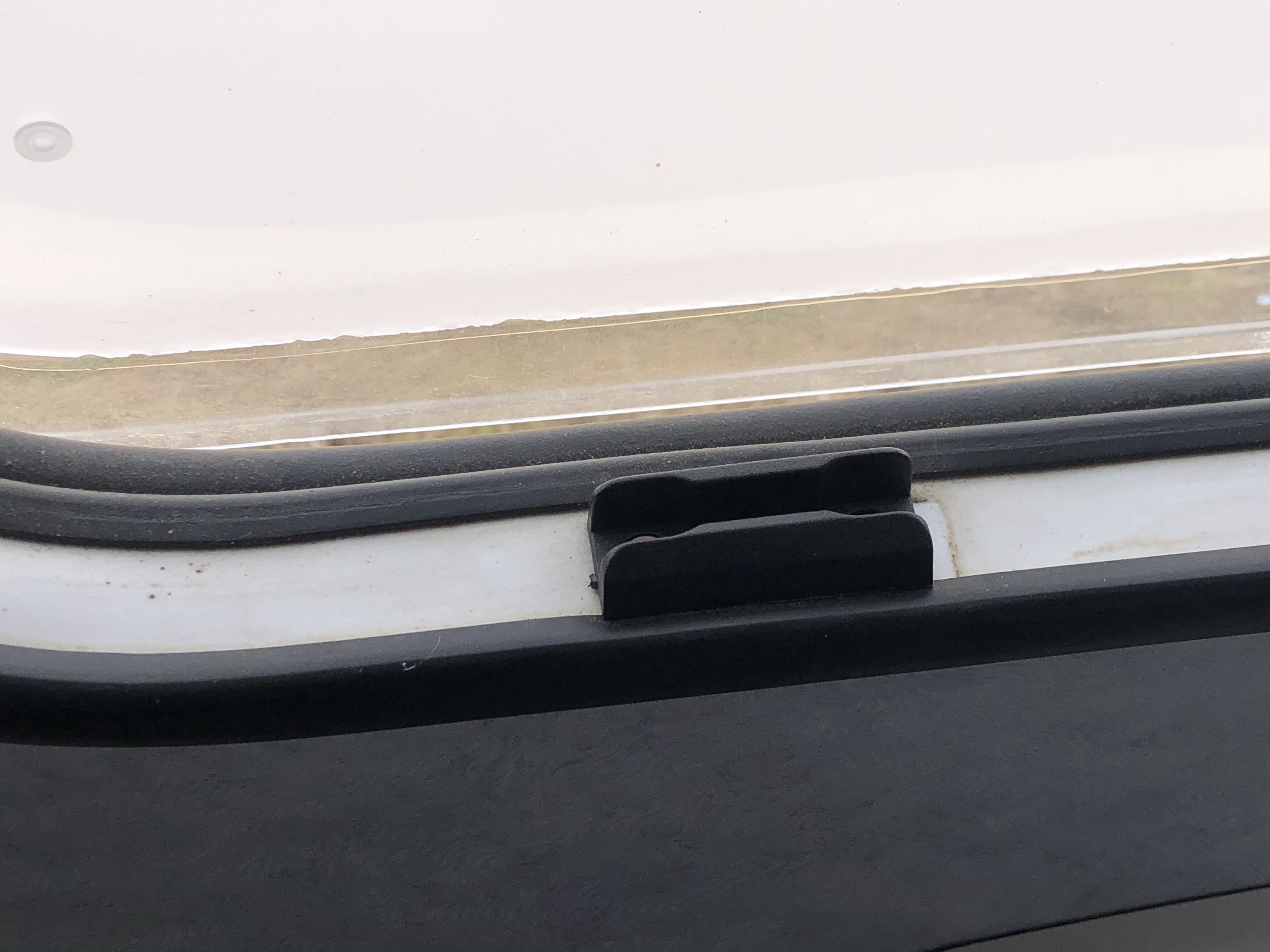

Salut à tous,
Suite à un changement de la baie des toilettes sur ma Bahia, le réparateur a mis une fenêtre différente, il a percé 1 fois, 2 fois, déplacé les blocs baies en les mettant trop haut :x
Je voudrais les replacer correctement mais là, la bande blanche intérieur du joint va ressembler à un gruyère.
Pouvez-vous me dire où je peux trouver ça? Et comment ça s’appelle, j’ai posé la question à un vendeur caravaning, qui semblait étonné de ma demande
Merci d’avance :D

Je pense qu'il ne s'agit pas de <<joint blanc >>mais de la bande plastique blanche
encastrée dans le joint en caoutchouc de la découpe de la baie ! :roll:
Par contre je ne peux pas dire ou et si ça se vend ,! :roll:
Perso j'essayerais de mettre du mastic blanc dans les trous ! :roll:

C’est exactement ça papy80
Si je ne trouve pas je me rabattrai sur du silicone blanc :(

Je savais de quoi tu parlais ,car sur ma Burstner Averso/Fifty 500 TK
cette bande plastique ne voulait pas rester en place dans les arrondis sans doute coupée trop courte
J'ai du la retirer de dessous les fixations des baies pour lui donner du mou
et forcément j'avais aussi des petits trous de vis apparents !
Je m'étais aussi servi de cette colle <<sans clous ni vis >> pour la maintenir en place
et comme en appuyant un peu ça ressortait par les trous
j'ai essuyé doucement sans appuyer avec un chiffon légèrement humide et les trous étaient rebouchés ! ===8

par exemple chez Loisirs.net
Ref: AG.61INSM
CACHE AGRAFES BLANC - Choisissez votre déclinaison : Cache agrafes blanc 23 mm (au mètre)
Controler la largeur de celle en place

Je les avais changé sur ma sterckeman.
Demandez a "la maison qui roule" il m'avait fournit ce profilé ainsi que du jonc cache vis pour l’extérieur, le tout pour un prix modique .
