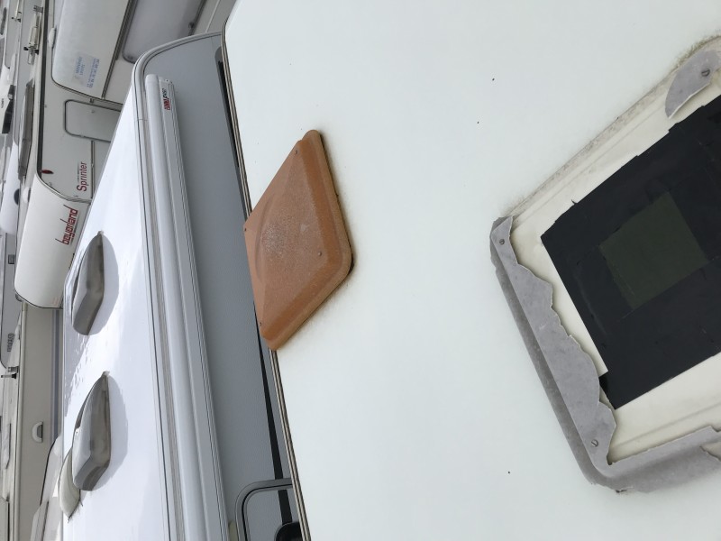

Merci il a été pris de l extérieur, je vous ai joint une photo
Lanterneau
Messages : 6945
Re: Lanterneau pour caravane gruau
Message par raymondh » 29 janv. 2021 15:56
un chapeau de lanterneau vissé ?
c'est pas d'origine ?
Steph72
Messages : 5
Inscription : 27 janv. 2021 18:17
Message par Steph72 » 29 janv. 2021 21:34
Oui c est d origine
À la base c était le même que l autre qui est à côté (le orange)
Le dessus s est envolé et ça doit être ce qu il reste en dessous ???
Messages : 6945
Message par raymondh » 30 janv. 2021 07:59
à vue de nez, en ce qui me concerne ça a l'air d'être un 40x40 :oops:

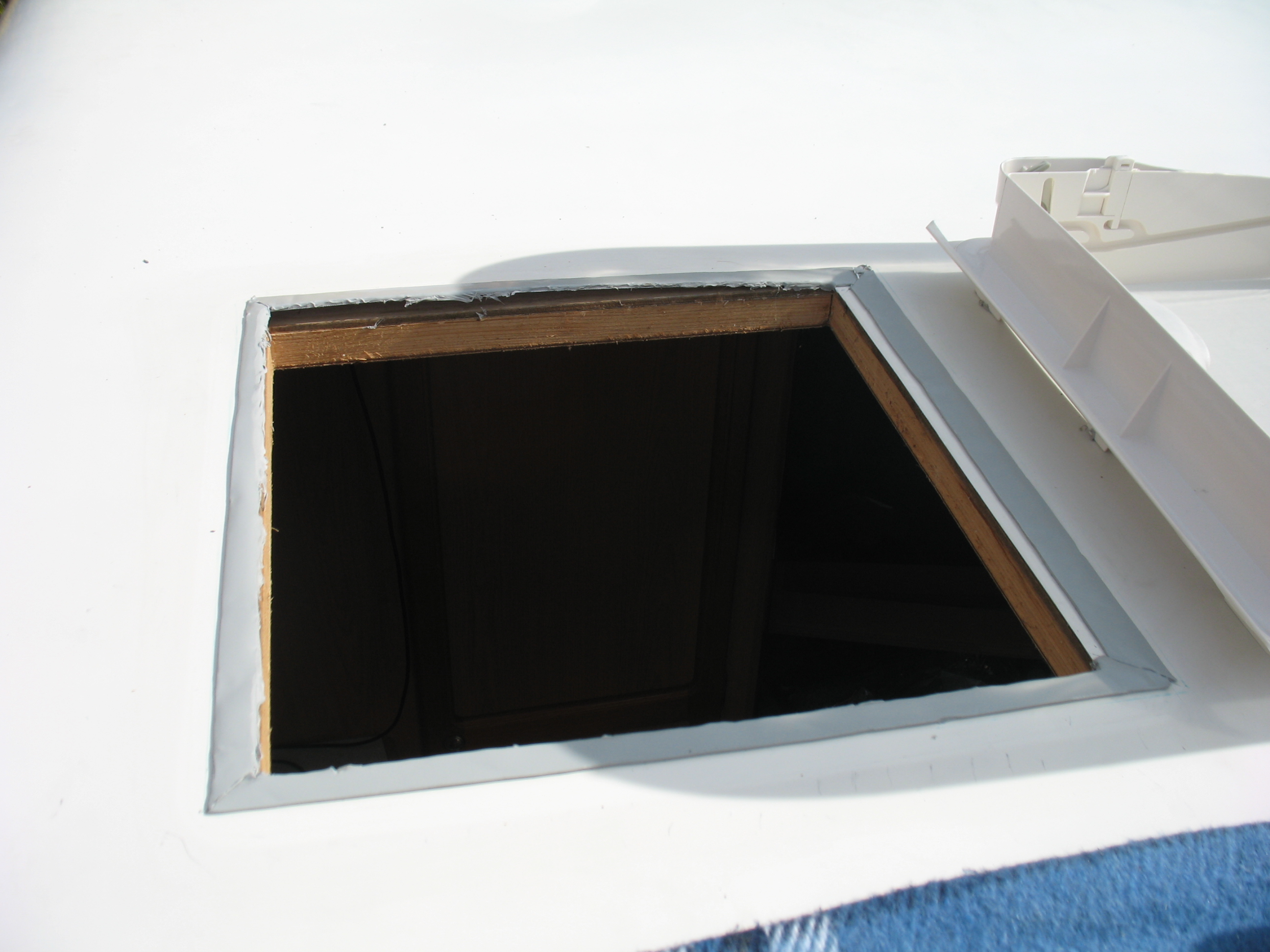

sur notre gruau de 1991 le trous est du 40x40

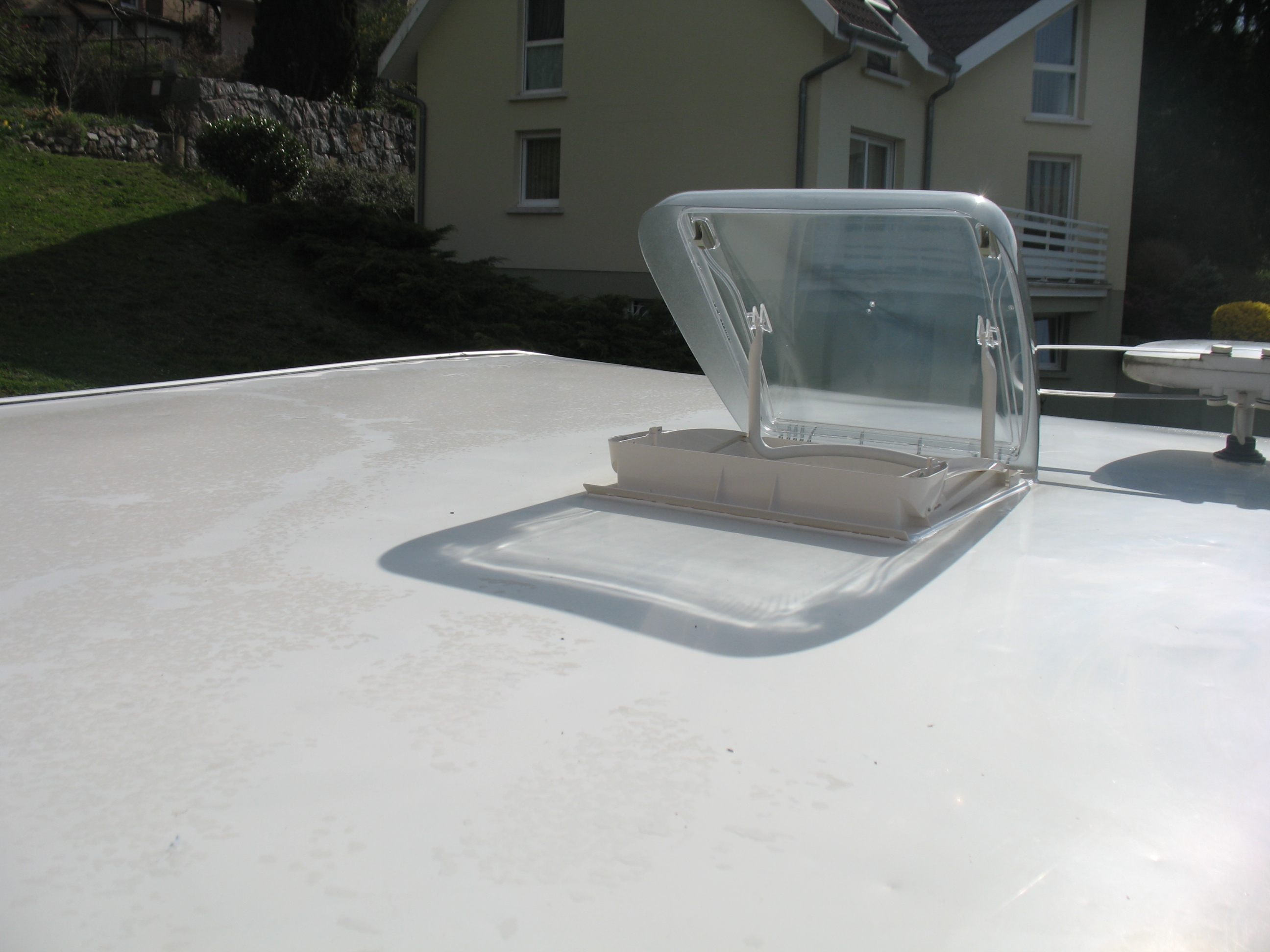

mise en place des DOMETIC Mini Heki Style Epaisseur de toit 25 ß 42 mm, avec aération permanente ===8

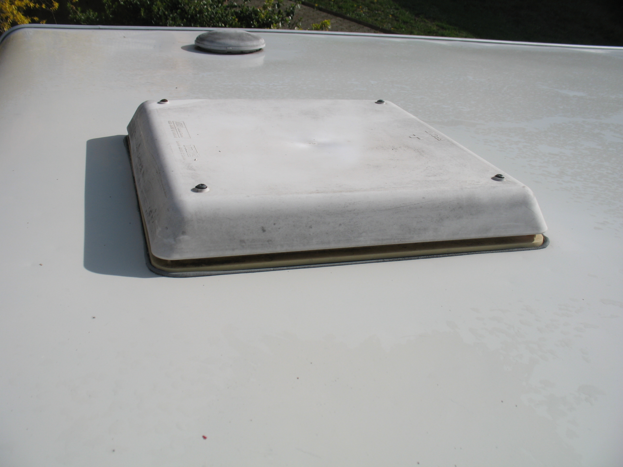

oui visser comme sur mon ancien lanterneau

Vous pensez que je peux mettre un mini heki ?
Bonjour , si ton trou fait 40x40 tu peux poser un mini heki sans soucis , j'ai remplacé mes deux lanterneaux par ce modèle, le remplacement des deux m'a pris un peu plus d'une heure , leur pose est facile et ce modèle est top , quelle lumière ! et le mode d'ouverture est top ===8
