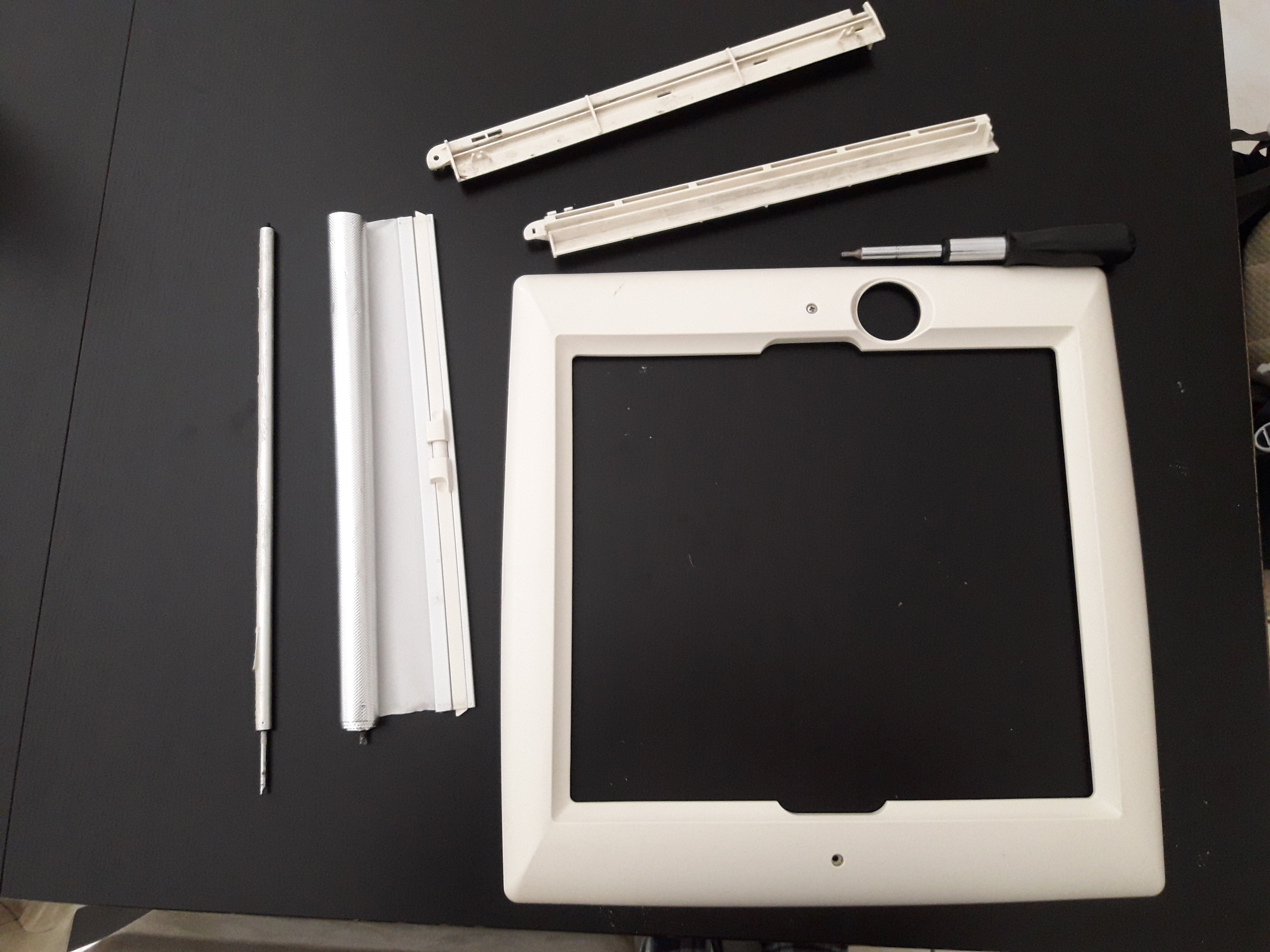

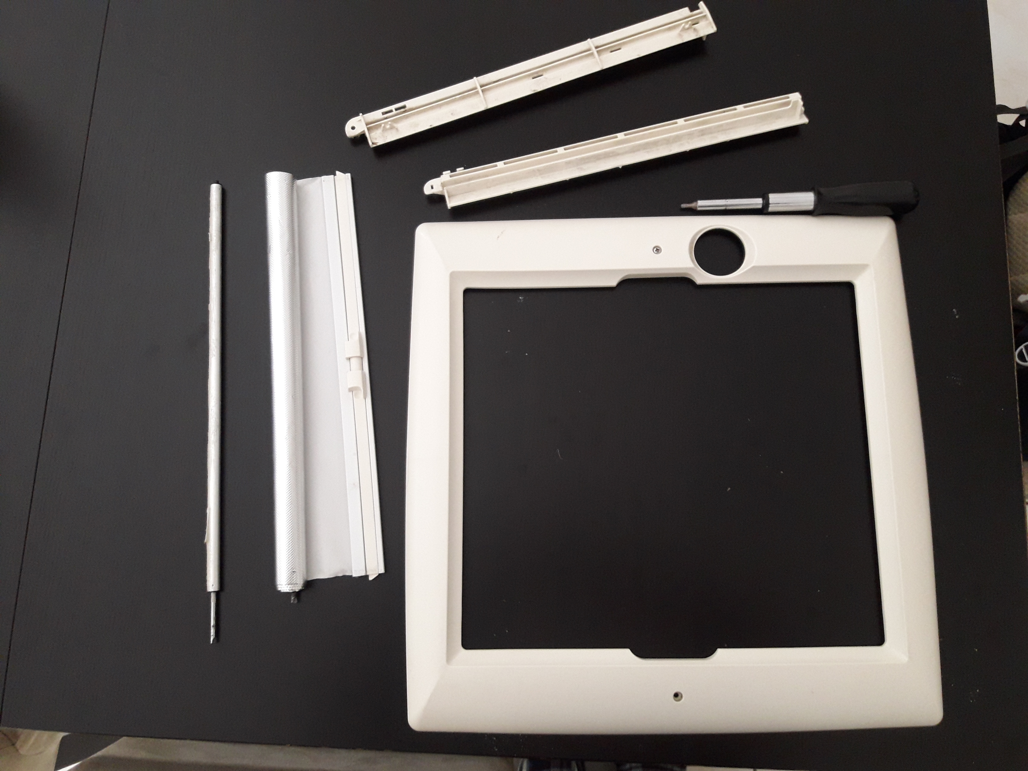

Après m'être fait enfermer à l'extérieur de ma caravane, j'enchaîne sur le bricolage suivant.
La moustiquaire du lanterneau de ma caravane est foutue (arrachée par propriétaires précédents), il ne reste que le rouleau.
Le store ne s'enroule plus (le ressort du rouleau est fichu).
Photo de l'ensemble ci-dessous.
J'ai démonté ce bloc pour l'étudier à la maison. J'ai essayé de réenclencher le ressort mais il est vraiment foutu, sur le rouleau store. Celui du rouleau moustiquaire est encore bon, mais couper et recoller le store sur le rouleau OK ne me semble pas faisable niveau solidité et perte de longueur.
Déjà je n'ai pas trouvé ce lanterneau au catalogue Trigano Services. Je ne connais pas non plus la marque. Est-ce que ça se trouve en pièces détachées?

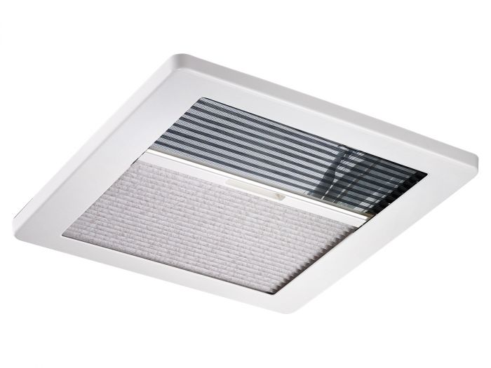

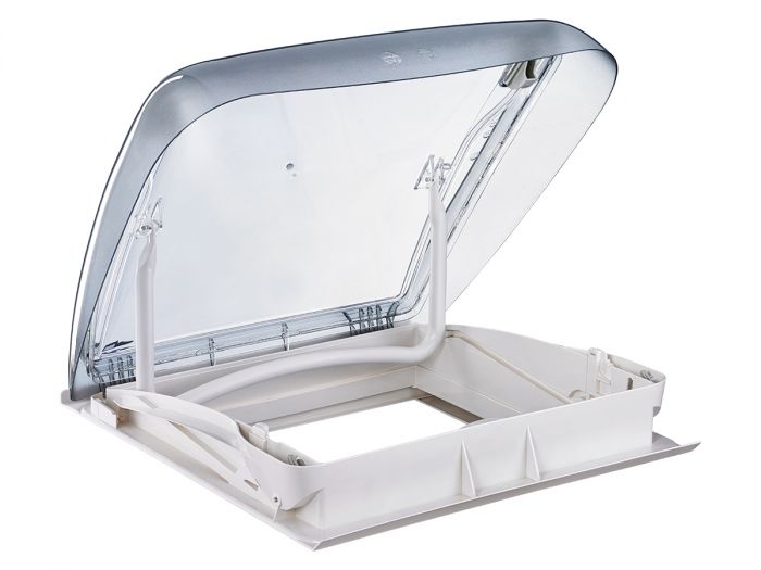

Photo trouvé par hasard sur le net. Je commence à me dire que le lanterneau est un "Thule Vent ou Omnivent" ?
C'est tout a fait ce genre de lanterneaux mais tout en plastique blanc
que nous avons sur notre Antarés/Style 440 de 2015
(( un au dessus du bloc cuisine et un dans le cabinet de toilettes ))
A la 1ére défaillance de l'un ou l'autre ils seront remplacé par des mini Héki comme j'avais sur ma Burstner
,tellement ils sont fragiles a l'ouverture par la commande
et tellement les ressorts du store occultant et de la moustiquaire sont puissants
je pense qu'un beau jour ils vont me péter dans les pattes ! :x
