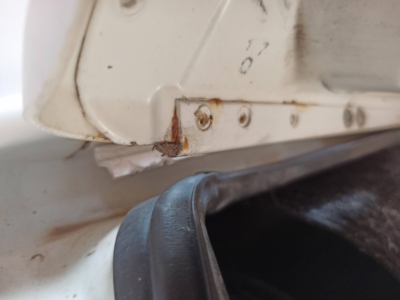

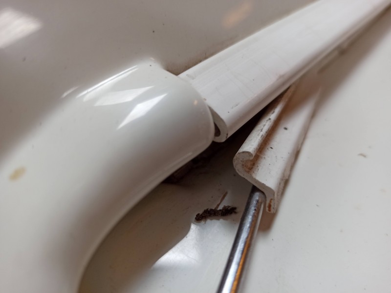

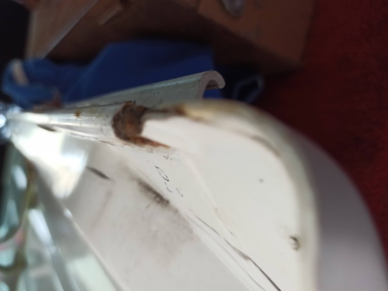

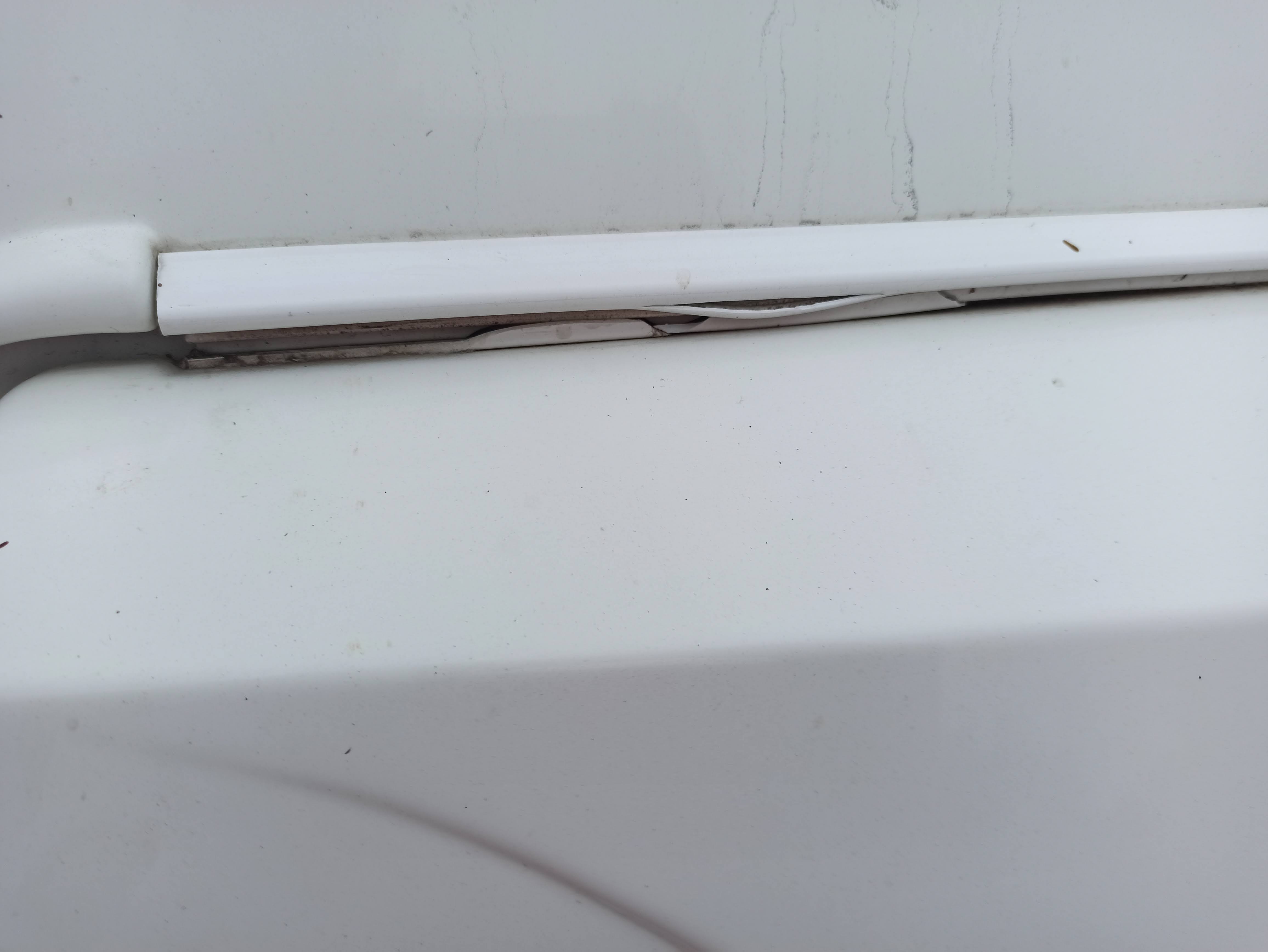

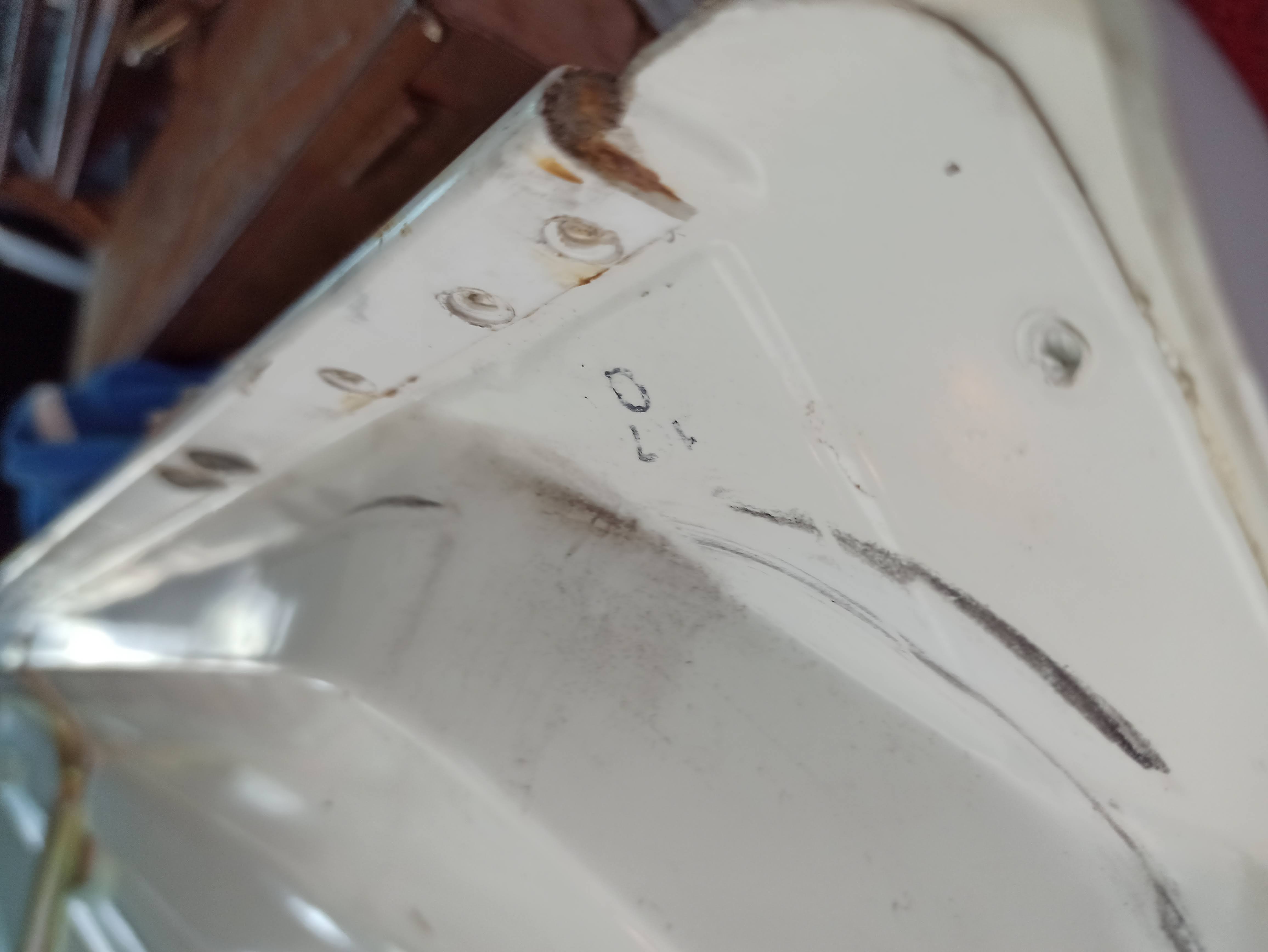

La porte du coffre avant de ma caravane est cassé ( voir photos)
Comment le démonter et comment le réparer ?

Resine + tissus polyester

Et s'il y a assez de place : renforcer en ajoutant un plat en alu.

Est ce que la sur épaisseur ne va pas gêner le fonctionnement de la porte ?
Pour le démontage de la porte, est ce qu'elle se sort de là en la levant au maximum ou y a t 'il une autre technique ?
Merci
Re: réparer porte coffre avant caravane
Message par Papy80 » 01 sept. 2023 11:14
Bonjour ! :wink:
A premiére vue sur les photos ,
A mon avis si elle ne se retire pas en levant vers le haut
et je ne pense pas en poussant a droite ou a gauche a cause des bossages de l'encastrement
tu vas sans doute devoir percer tous les rivets :oops:
Remarques ce sera plus facile pour la réparation
et au remontage je te conseille si ça ne gène pas pour fermer, de mettre vis et écrous plutôt que de riveter !

d'apres ce que je peus voir,
la charniere est un rail metallique qui se crochette permettant de le demonter en levant à fond la porte
riveté sur la porte et sur le panneau avant
perso je pense que si il a rouillé sur 30cm, le reste n'en est pas loin, donc je changerai l'ensemble
en se renseignant chez des ferronniers ou accessoiristes caravane "peut-etre" que ce systeme est plus usité qu'on pense
(pour les ferronniers il vaudrait mieux amener le modele...)
Christian

La porte est fixée sur un profilé par ,d'après ce qu'on m'a dit, une soudure à froid. Les points que l'on voit ne seraient pas des rivets mais les points de soudure ????
Pour trouver le profilé qui va bien ça ne va pas être facile.
Affaire à suivre

pour la fixation, effectivement perso je trouverai des vis à tête plate "inox" pour percer de part an part
je pense que dans cette situation, il faudra essayer de faire propre et solide.... mais ce ne sera pas comme à l'origine

J'ai réussi à démonter la porte
Le profilé est complètement hs
Pouvez vous me dire où je peux trouver ce profilé

à part mettre une charnière métallique en applique extérieure :idea:

Message par Decarpentrie Bernard » 10 sept. 2023 16:20
Oui mais ça sera moche

mais efficace 8)
alors as-tu quelque chose de mieux à proposer ?
une fois cette charnière ( piano inox ) posée , il suffit de la recouvrir d'un petit profilé PVC du genre goutte d'eau :idea:

Pas facile de retrouver le même type de charniere qui sera compatible avec la partie sur la caravane :? Donc quelque chose de visible en effet. Je vois même pas comment tu pourrais fixer une charniere type piano sur la caravane...
