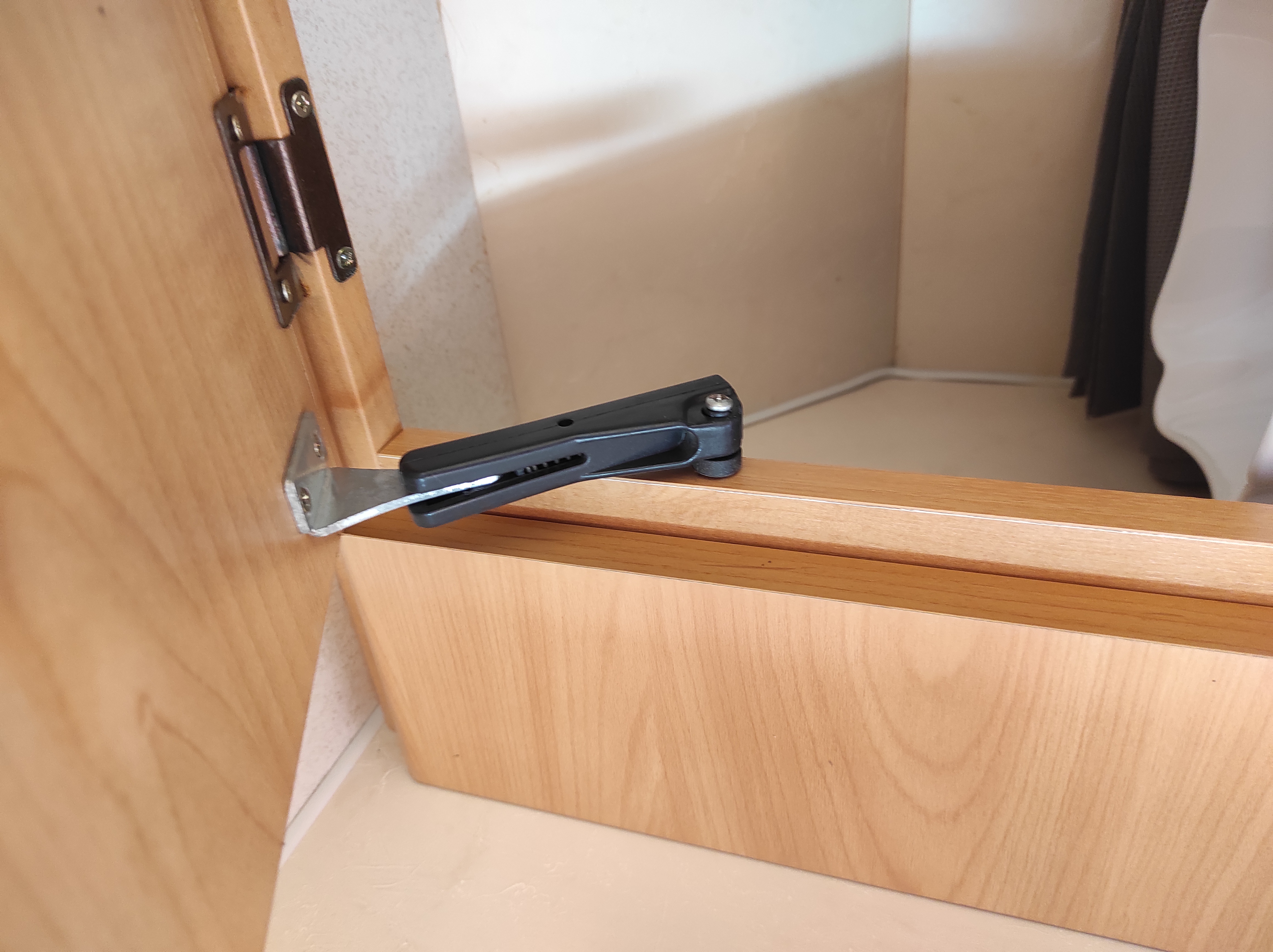

Bonjour à tous
J'avance tout doux dans la rénovation de ma caravane.
2 compas sont HS .......et visiblement ne se sont plus et ne sont plus disponibles chez Trigano.
Si vous avez été dans la même situation qu'avez vous utilisé en remplacement ou que montent ils actuellement sur les nouveaux modèles ?

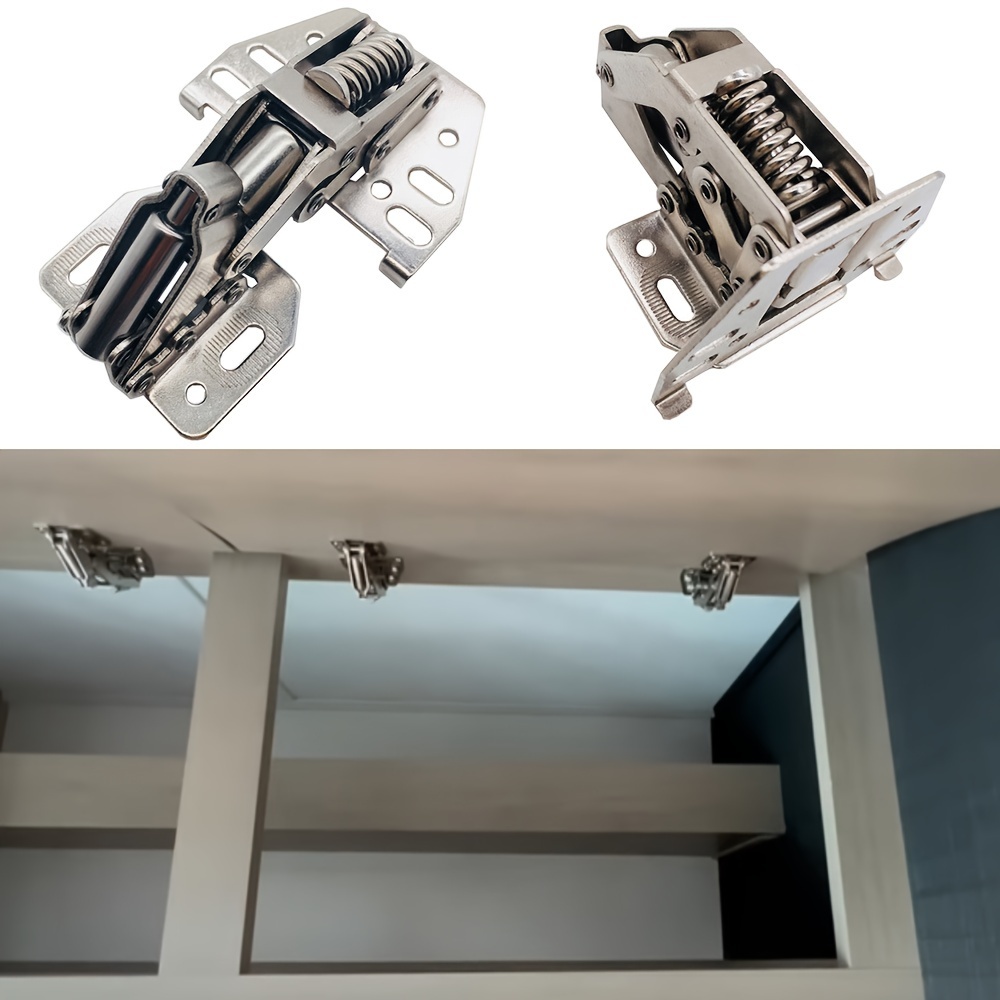

j 'ai eu cela,
j' ai tout viré par des vérins à ressort, acheter où ??? il y a des lustres
je vais voir dans mes archives si j' ai une photo

Sur mes 2 Caravelair Ambiance/Style 460 de 2009 et maintenant Antarés Style 440 de 2015
c'est pas des compas mais des charniéres a 90 °
C'est sans doute plus costaud que ce genre de compas ! :roll:

Message par MOMO59 » 12 août 2024 10:24
j'ai ce modele sur ma hobby un des compas a arrache les vis de la porte
