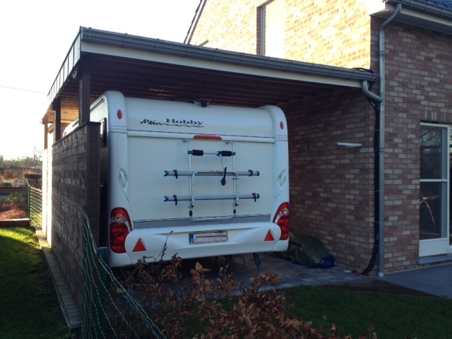

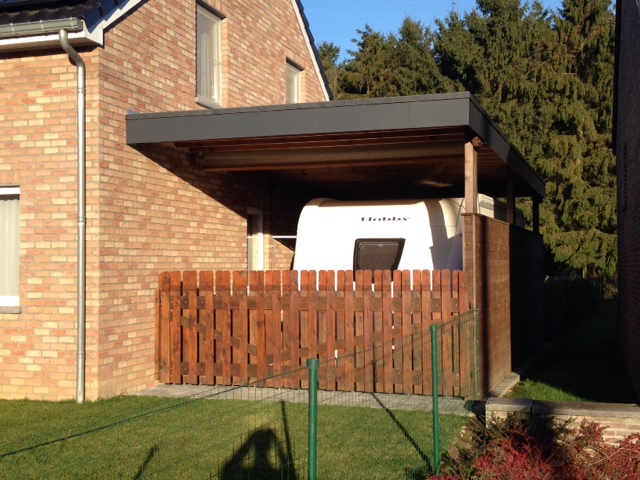

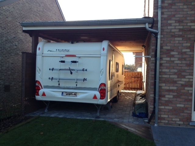

Voici un model de car port à toiture plate faite par moi même il y a 2 ans ( + où - 8.5 m X 4.20 m )
- Dalle de béton d' une épaisseur de 15 à 20 cm sur toute la surface.
- Pose de klinkers sur 1 cm de sable jaune.
- 3 poutres (madriers 10 cm X 30 cm) posée sur armature en acier avec filet réglable en hauteur .
- Madriers 8/23 sur la longueur extérieur (8.5 mètres) le tout boulonnée au 10 X 30.
- Madriers 6/4 18 du mur de la maison au 8/23 (+ où - tout les 35 cm) (pattes acier en U sur le mur).
- Panneaux OSB 3 18 mm sur toute la surface.
- Recouvrement du madrier de face et du côté avec des Eternits 60/32.
- Recouvrement du madrier arrière avec une planche de PVC blanc + gouttière en zinc.
- Pose d'une rive d'angle en polyester sur la face et le côté.
- Pose d'une sous couche de roofing (Derbicoat hp 2.5 mm) à clouer (+ ou - 25 clous galvanisé à grosses têtes au m²).
- Pose du Derbigum 4 mm souder à la flamme.
- Application d'une couche de Derbisilver au rouleau (rejette la chaleur et les UV).
- Voliges 3/4 10 pour office de mur.
Voilà le car port est fini
Petit rappel, je suis couvreur de profession
A vous de jouer
A bientôt

On reconnais la patte du Pro de la couverture !

Joli travail, et t'as gagné une terrasse pour le 1er étage.

exactement
Non je rigole

beau boulot , magnifique !

+ où - 1500 euros si mes souvenirs sont bons

Ben oui, bon au prix où est la main-d'oeuvre aujourd'hui...

Daniel en plus en région wallonne il faut une autorisation !

Beau travail, esthétique parfaite, ça change de certaines extensions de constructions que l'on peut voir parfois.
