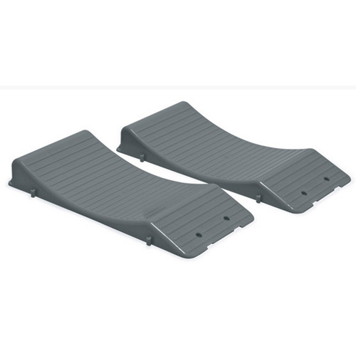

Mais comme ma carcasse commence a sentir les effets de l'âge ,j'ai acheté des cales anti-déformations
Et je léve quand même un peu la caravane au cric mais ensuite je glisse ces cales sous les roues gonflées a la pression maxi
et je descend la caravane sur ses 4 verins toujours sur des cales en bois
ensuite seulement j'enléve le cric ,ça permet quand même de soulager les pneus toujours bien emmitouflés
dans des grands sacs poubelle noir pour qu'il soient a l'abri de la lumiére !

- 5352_wheel-saver-fiamma-2-cales-de-stationnement_1.jpg (24.33 Kio) Consulté 13523 fois
