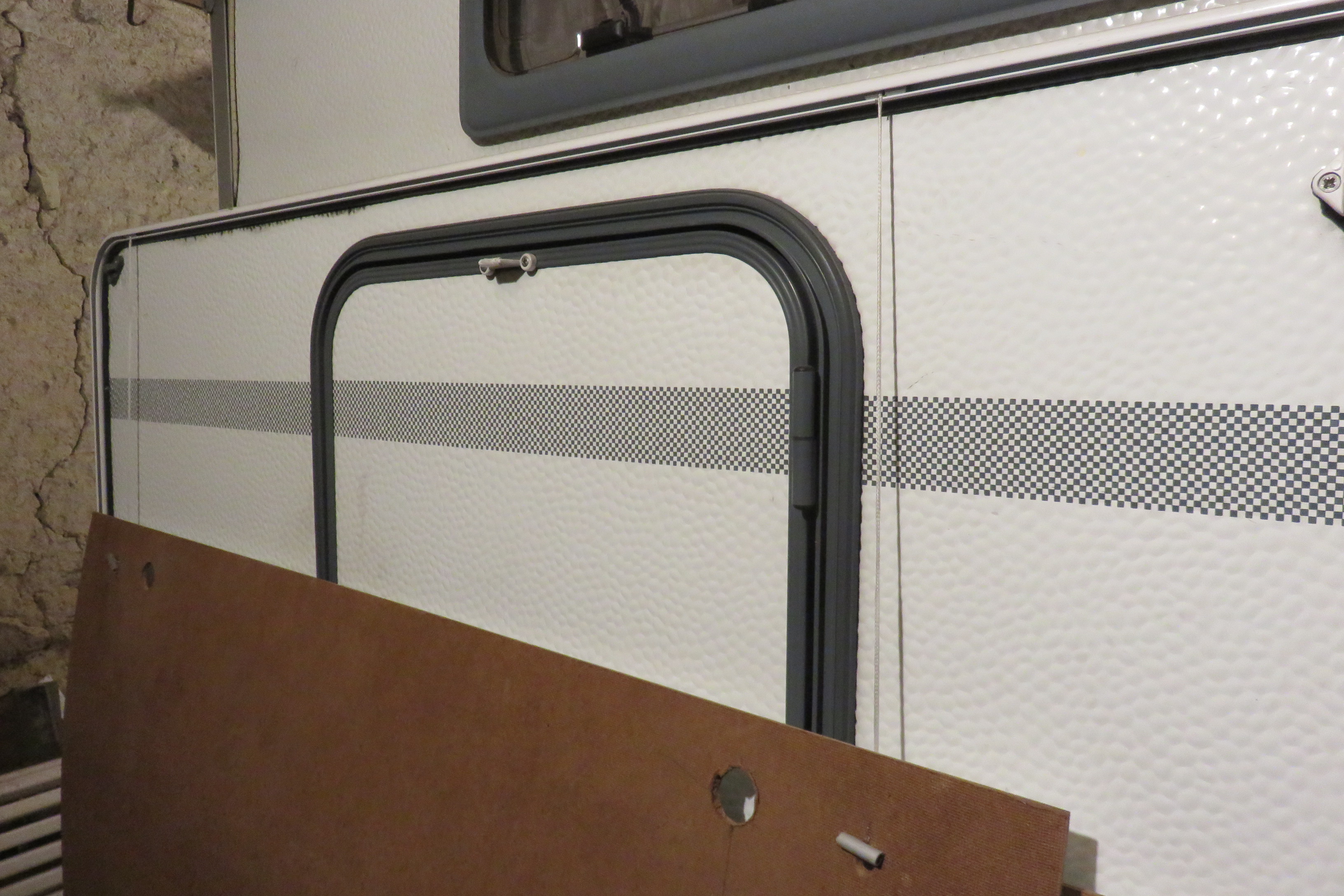

J'ai donc décidé de prendre les devants et de protéger les parois latérales avant qu'un malheur n'arrive.

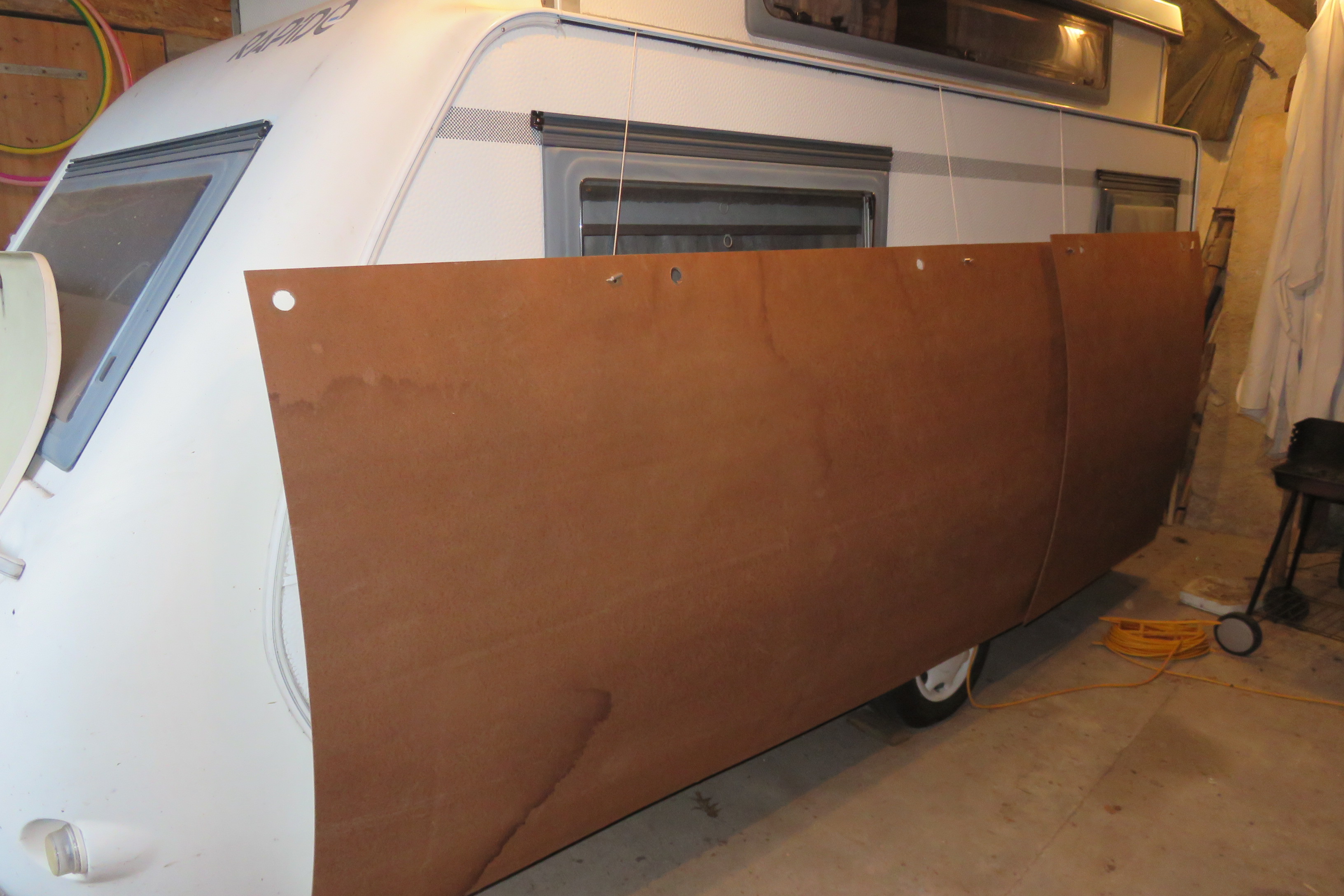

La protection s'effectue en suspendant des plaques de fibre dure ( "Isorel" dur) de 3mm d'épaisseur au long des parois.
Chaque plaque fait 122cm x 244cm.Un côté blanc, un côté marron.Pour notre petite Rapido, il faut 1 1/2 plaque par côté.

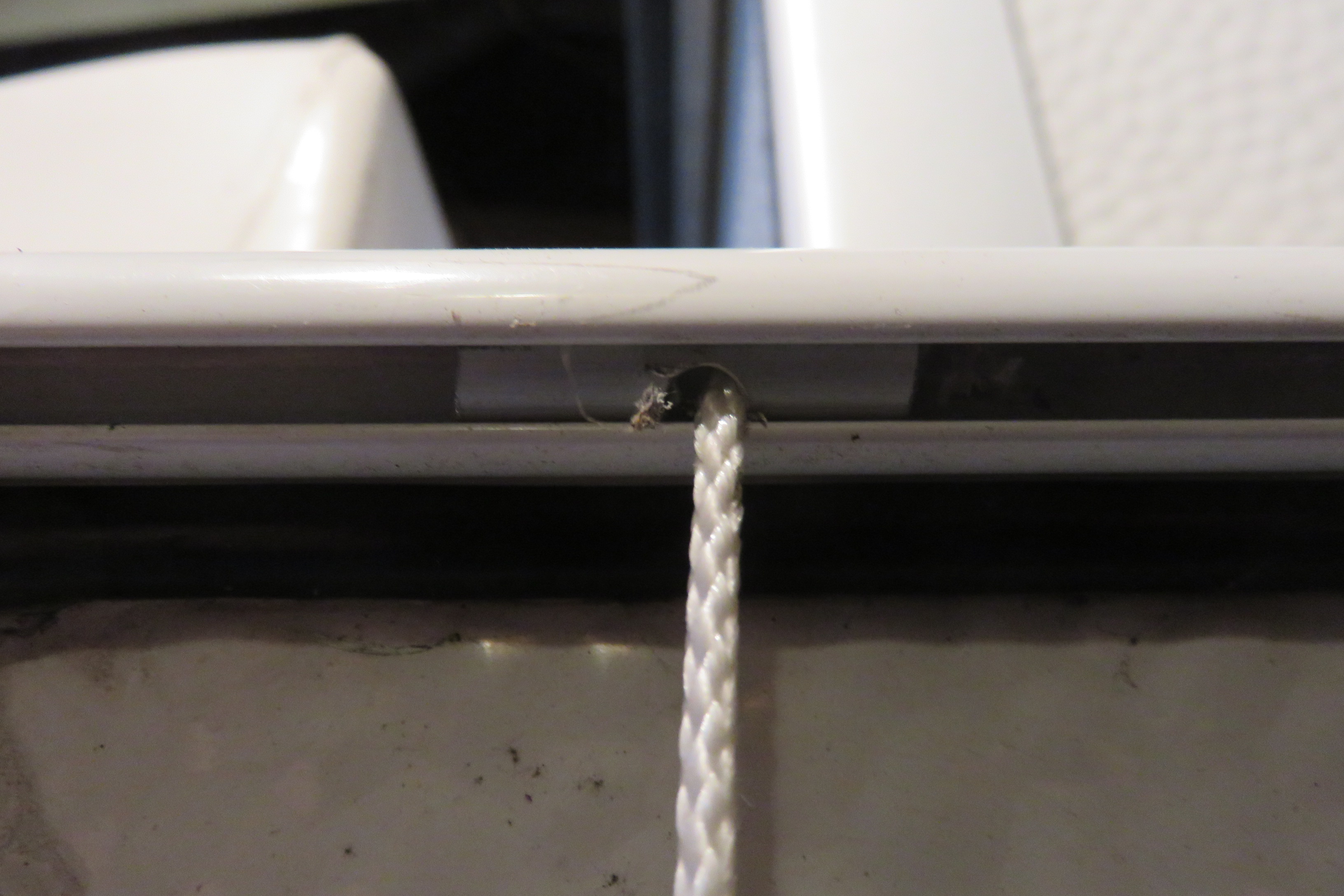

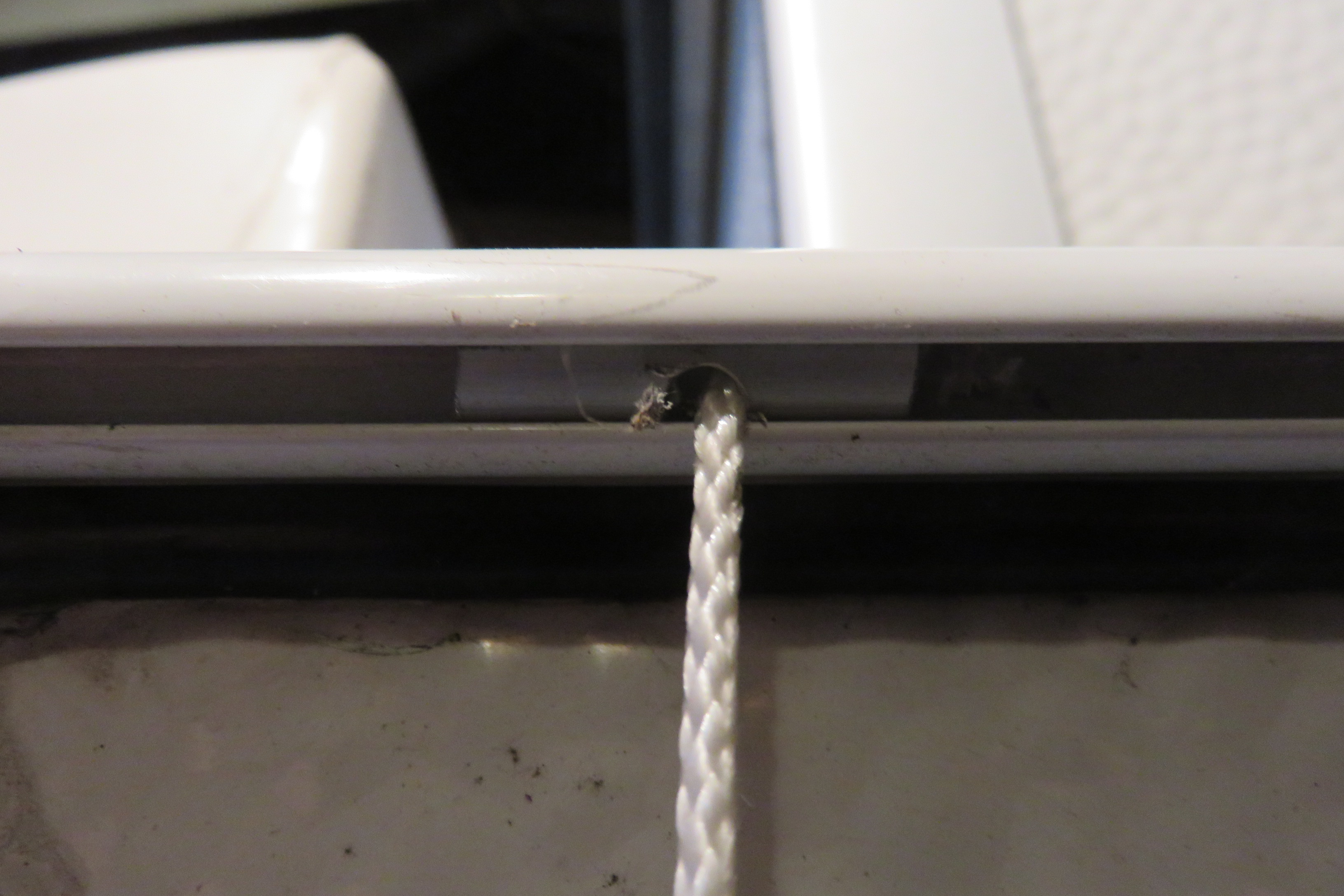

Chaque plaque est suspendue à bonne hauteur par 2 cordelettes de polypropylène tressé de 40cm de long.
Chaque cordelette est équipée , aux extrémités, de coulisseaux réalisés en tube alu creux de 8mm.
Pour la mise en place , il suffit , pour chaque côté, d'engager 4 coulisseaux dans le rail d'auvent, puis de passer les coulisseaux pendants dans les trous de 10mm préparés à cet effet sur le haut de chaque plaque. On commence par la plaque entière, à l'avant, et on termine par la demi-plaque, à l'arrière ( devant la porte).
Pour dégager l'accès à la porte, il suffit, sans dépose, de déplacer les coulisseaux de la demi plaque vers l'avant.
Des trous de 30mm pratiqués en haut des plaques permettent de les soulever facilement. L'écart entre les 2 trous centraux de chaque plaque est le même sur toutes les plaques, ce qui permet, en période de non utilisation, de toutes les suspendre aux 2 mêmes vis au long du mur.
La protection obtenue est idéale: l'arrondi naturel des plaques ( côté blanc vers la caravane) ainsi que l'air emprisonné entre les 2 font ressort et permettent d'amorti tous les chocs.
Ci après quelques photos.
J'espère que ceci pourra être utile à certains.

===8 l'idée est excellente ! tu pourrais aussi utiliser des panneaux de polystyrène extrudé en 20 mm ...Plus légers et imputrescibles.
Bibitech 41
Messages : 209
Inscription : 15 avr. 2012 22:04
Re: Protections latérales pendant hivernage
Message par Bibitech 41 » 20 déc. 2021 11:37
Bonjour Gil 29.
Merci pour ton commentaire.
J'avais pensé à l'extrudé, mais il est assez cassant suite à un choc, car rigide et droit. Il n'aurait donc pas fait la forme d'arrondi que permet la fibre dure . Cet arrondi protège très bien des chocs car, comme expliqué, un choc pour atteindre la caravane doit d'abord redresser tout l'arrondi du panneau (qui résiste par son poids) et , en même temps chasser tout l'air entre le panneau et la paroi .
C'est assez bluffant: on donne un gros coup de poing sur le panneau et on n'atteint même pas la caravane: le poids de la fibre absorbe le choc .
J'avoue que je n'avais pas prévu celà! Ce que je voyais au départ comme un défaut (l'arrondi de la plaque) s'est transformé en avantage!
Concernant le vieillissement , la fibre dure est stable tant qu'elle n'est pas mouillée. En plus , elle coute 16 euros le panneau!
Je ne regrette donc pas mon choix.
