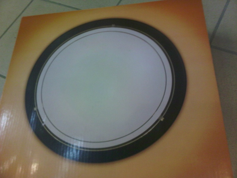

La semaine dernière j'ai fini les 2 lattes de lambris qu'il me manquait, et installé un nouveau plafonnier dans le salon, il y avait un bon vieux 3 spot avec ampoule halogène certes, mais 3x40watts...
Donc là une ampoule 27watts version "lumière du jour" ben je vous garantie que de nuit sa flash !!!
8.90€ chez mr bricoulage
et 3€ d'ampoule il me semble.
la photo une fois installé viendra prochainement :P

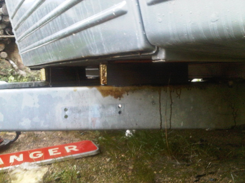

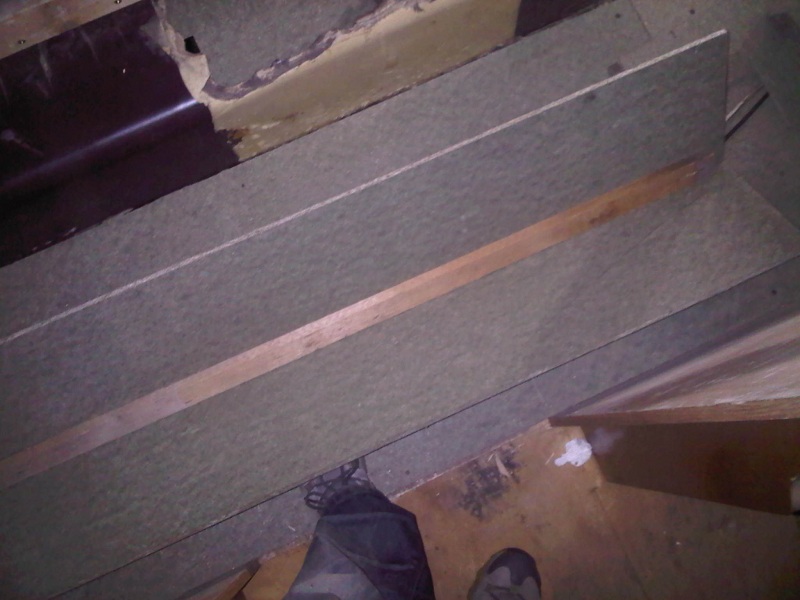

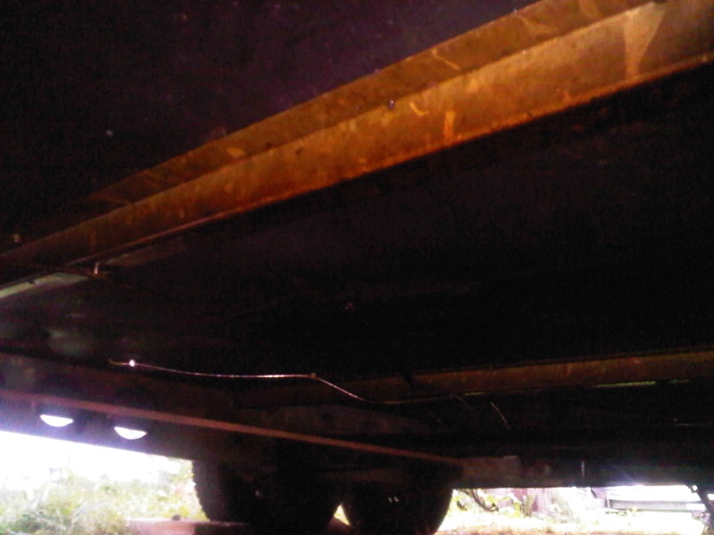

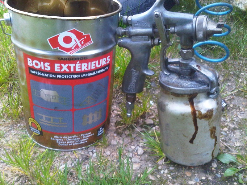

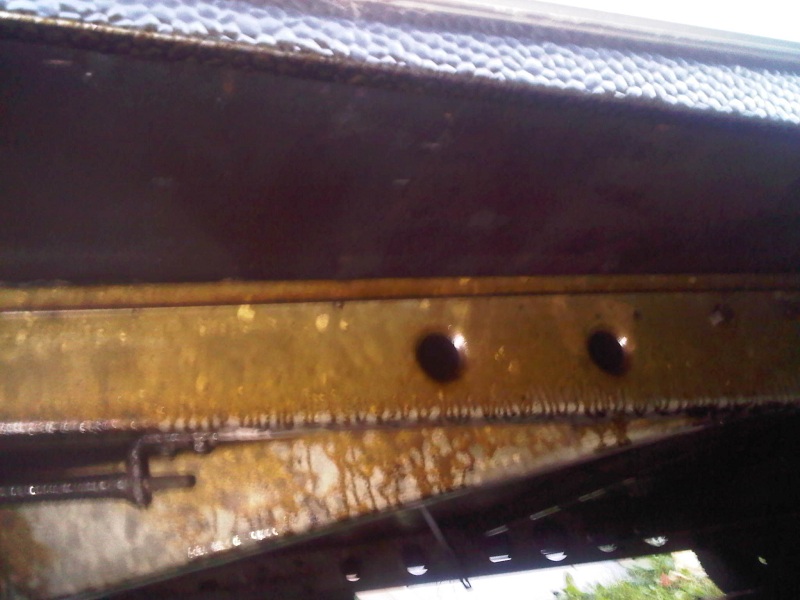

Chose que j'ai fait qui était pour moi impératif vue les dégâts qu'avait subit le planché, c'est protection inférieur de la caravane au TARGOBOIS que j'ai eu un peu de mal à trouver ! (Magasin "BIENVENU" ou quelque chose comme ca :P)
Bref TARGOBOIS!! Vue la surface je me voyait pas faire sa au pinceau ! Donc 1 seule bonne couché m'a fait consommé environ 3litre de TARGOBOIS.
La suite en image:
Caravane FENDT 740N de 1992 en rénovation
nitroz
Messages : 38
Inscription : 11 août 2011 11:59
Re: Resto caravane FENDT 740N double esieux 1992
Message par nitroz » 27 oct. 2011 23:48
Voila, pour ceux qui veulent ce lancer... mettez un masque !!!! Sa pueeeeeeeeee c'est affreux ! Surtout au pistolet ça rentre bien dans les poumons c'te bête là !
Alors gants + masque oblige ! Même 2mois après je le sent encore à la rosé du soir ou du matin ! Mais pas d'odeur à l'intérieur étonnamment...
Donc mission protection du plancher OK !

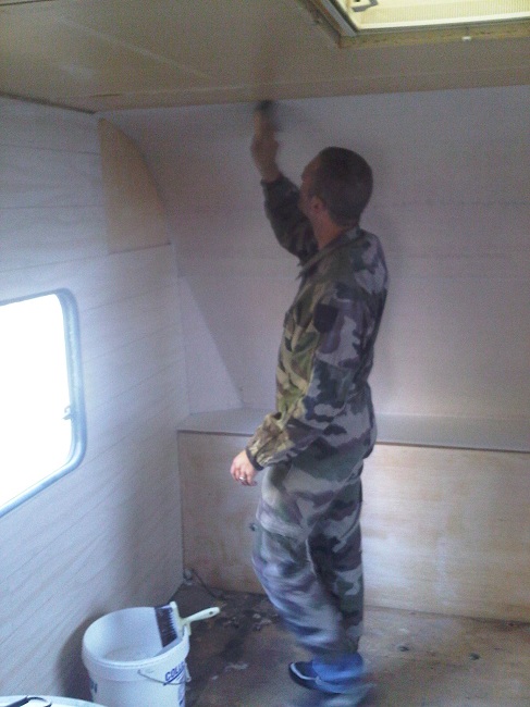

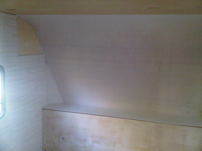

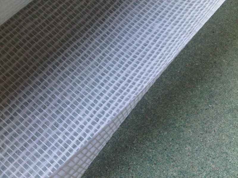

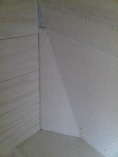

Après avoir réfléchit à plusieur alternative, j'ai trouvé cela à un rapport qualité/simplicité/prix imbattable j'ai nommé: La toile de verre!

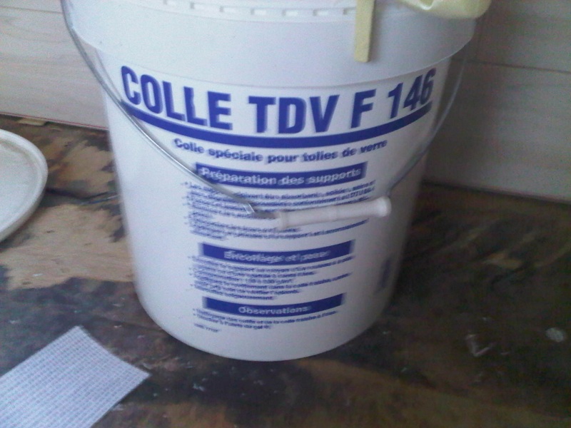

Et en plus ma mère avait encore un grand rouleau et un seau de colle à moitié plein !
C'est super facile à poser, sa corrige tout les défaut. Bref le top!
Donc ponçage au gros du mur (faut que la colle colle!)
Application de la colle
pose de la toile et découpe et même temps.
La colle
La toile de verre
La maroufle

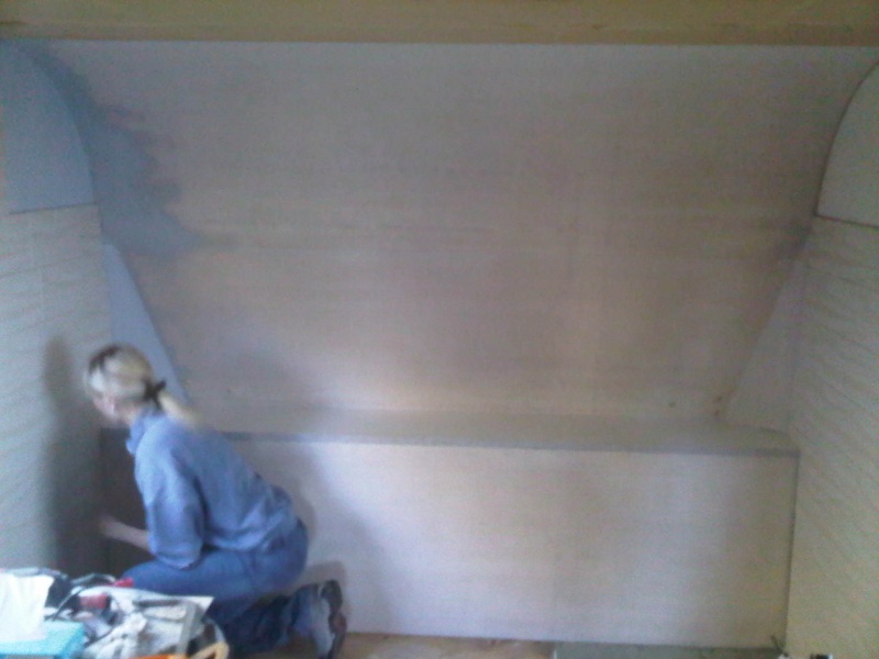

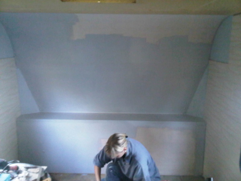

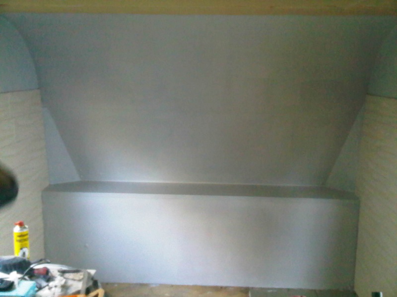

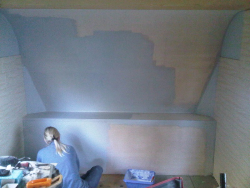

Voila pour la pose, viens ensuite le tour de la peinture, j'avais choisie avec mon pote qui me donne un GROS coup de main quand il vient (pas toujours motivant de bosser tout seul même si je suis un solitaire)
une peinture gris galet pour allez avec le lambri, le parquet, et les plaques prévue au plafond.
Ben sa tombait encore super bien ma mère avait un seau a moitié plein !!!!!!!!!!
Alors pour le coup j'ai mi ma blonde au boulot pendant que je faisait le coffrage de la salle de bain dont je mettrai les images ensuite.
nitroz
Messages : 38
Message par nitroz » 28 oct. 2011 00:31
Voila pour la 1ère couche, assez bluffant le pouvoir couvrant de tout sa !
Du coup j'ai même oublié de reprendre des photo le lendemain pour la 2ème couche !

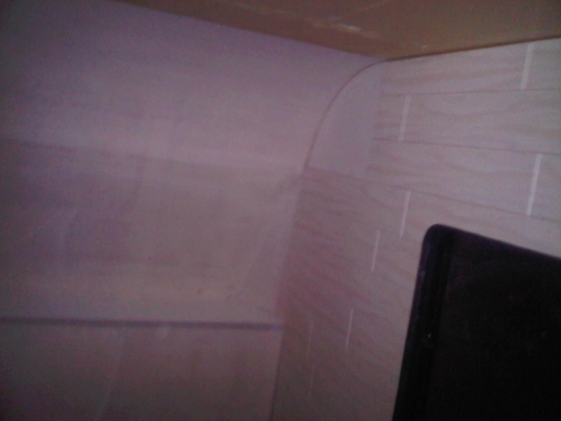

Par contre j'ai pas oublié de prendre un souvenir du résultats du ponçage du mur, certaine habitante en hibernations on été délogé, j'ai pas eu le choix que de mettre fin à leur souffrance ! Ces connes la on fait leur nid dans le conduit de la hotte d'aspiration de la cuisine ! Me demandait aussi pourquoi la ventilation ne marchait pas alors que j'entendait le moteur quand j'allumait. Faudra donc que je démonte tout sa ! Depuis le début que je l'ai j'ai du éradiquer une 100ène de ces nuisibles !

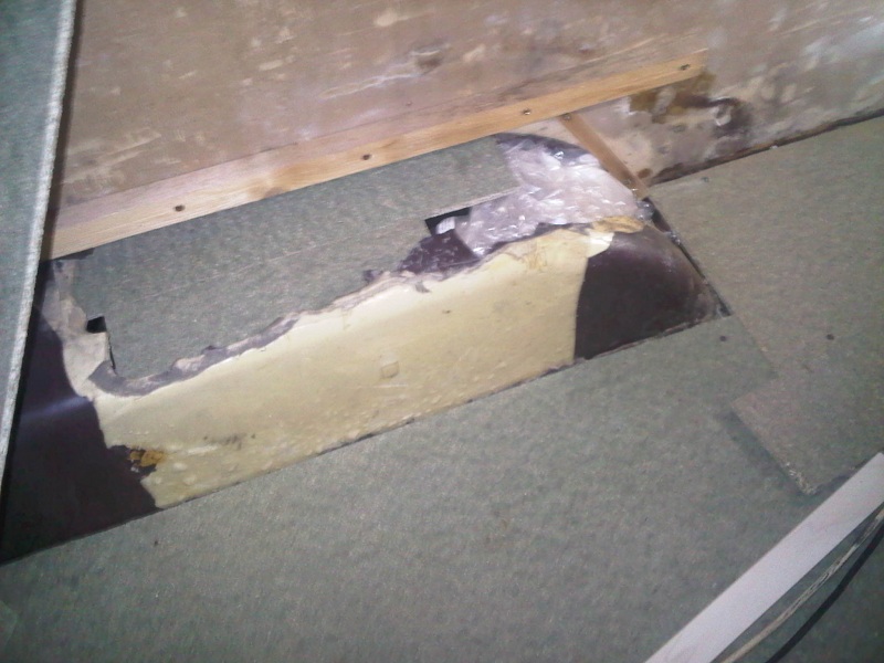

Donc je parlait du coffrage de la salle de bain, qu'il était impératif de faire car les température baisse fortement dans le haut jura ces temps !
ALors un 1er coffrage pour "boucher" le trou, et un 2nd pour isoler et agencer la salle de bain.
coffrage "a l'arrache" puisqu'il sera retaillé au couteau proprement une fois qu'il sera solidaire avec la caravane
Mousse expansive powaaaaaaaaaaaaaa
Le "surcoffrage" pour l'agencement
