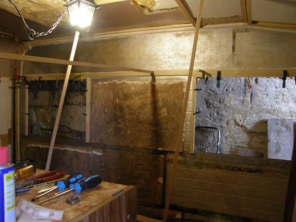

Bon j'ai mis cela de coté pour l'instant et j'ai nettoyé ma baie ( j'adore le butyl ! ) j'ai positionné mon toit à blanc , je pense le coller demain . ( globalement Ok )
Par contre je collerai les cotés plus tard , il y a encore du rafistolage à faire ..... je viens de découvrir que le tasseau qui fait la jonction plancher paroi est pourri aussi ....vais-je en voir le bout un jour ?
J'ai enfin collé le tasseau au dessus des baies avec un montage à blanc des tours de baies pour ne pas partir en vrille !.....[attachment=0]P4301406.jpg[/attachment
Pour celui de dessous j'hésite ( de toute façon je ne l'ai pas , je me suis trompée dans mes coupes ) vais-je reposer la baie et coller le tasseau ou l'inverse ....je cogite ....sachant qu'une baie fixe est galère à poser je vais peut-etre jouer la sagesse ...qu'en pensez-vous ?
A suivre ...
A suivre ...

sans être des professionnels (depuis le temps tu le sais !!)
mon mari te fait dire qu'il poserait la baie d'abord et le tasseau ensuite surtout pour une baie fixe
voilà son avis

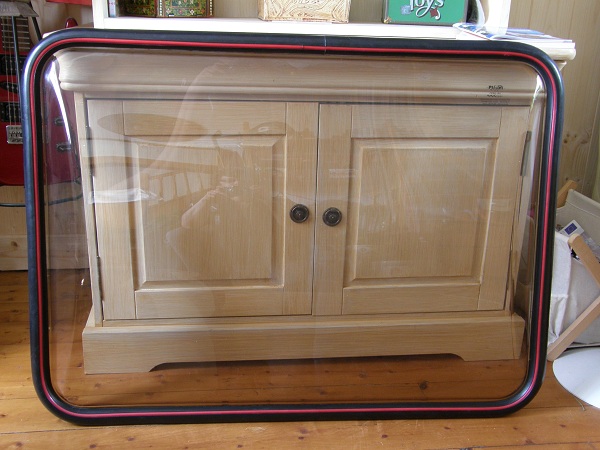

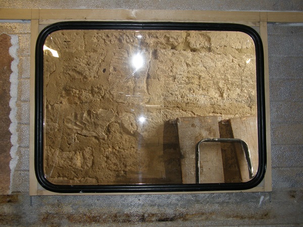

Merci pour les info , mais je continue avec mon MS 9
Aujourd'hui nettoyage de ma baie + vaseline ( 2h misère !) mais bon elle a meilleur mine ... Mais , il y a la théorie ....et la pratique ....moi j'ai testé le remontage de la baie fixe .
Déja comment la reposer ? et bien le plus simple est de le faire de l'intérieur tenir la baie à l'extérieur et plier le joint pour la mettre en place ( en pratique c'est très ch....)
Mais ....il faut mettre la colle , le joint extérieur ,les tasseaux du tour ....comment ?
Faites vous greffer des mains car avec 2 ça ne suffit pas ! moi , je me suis faufilée derrière pour faire mon joint extérieur , j'ai couru dedans pour mettre le tasseau du haut ( coincé entre la baie et le grand tasseau que j'ai posé hier ) mettre la colle s'exploser les doigts et glisser le tasseau et comme s'est rigolo et bien on fait pareil avec les 3 autres . Conclusion ; il vaut mieux poser une baie fixe avant de mettre le tasseau du dessus !
Eh vous savez quoi ; j'ai deux baies fixes à poser ......
Là je pense qu'une pause est nécessaire ....
