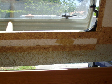

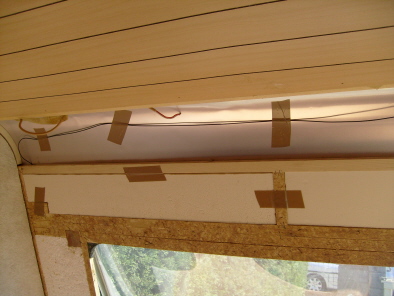

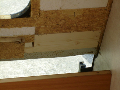

et ça avance plus que bien car aujourd'hui il a fait un beau soleil très chaud même toute la journée donc débâchage et travaux..mon mari a pu changer tous les tasseaux attaqués, mettre du nouveau polystyrène à la place de celui qui était défectueux puis il a fallu s'attaquer à nettoyer l'ancien sika et la vieille colle peut être le plus dur à faire mais
devinez qui nous a bien aidé dans ce travail ? CAROLIN merci à celui ou celle qui en a donné l'idée dans un post
une bonne éponge du carolin pur et de l'huile de coude le résultat est satisfaisant
pour ce soir : tous les tasseaux sont posés, tous le polystirène est en place
pour la nuit il a posé deux serre joint pour tenir le dernier tasseau de la cloison
la tôle est nettoyée
la suite .... demain ....
Messages : 3092
Re: CA Y EST LA RENOVATION A COMMENCE
Message par angie » 07 mai 2012 21:45
voici les photos du travail effectué le 7 mai 2012
grand nettoyage de la tôle sous la baie
nettoyage de la tole sous la baie bis.JPG (90.52 Kio) Consulté 10856 fois
pose du nouveau polystyrène
pose nouveau polystirène photo 2 bis.JPG (79.83 Kio) Consulté 10856 fois
pose des nouveaux tasseaux
pose nouveau tasseau photo 1bis.JPG (82.08 Kio) Consulté 10856 fois

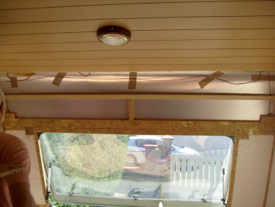

suite travaux journée du 7 mai 2012
pose des planches à droite et à gauche de la baie
pose nouvelle planche à droitebis.JPG (83.2 Kio) Consulté 10856 fois
7 mai 2012 rénovation vue d'ensemble bis.JPG (90.57 Kio) Consulté 10856 fois
vue d'ensemble sur la rénovation de la baie
toute la rénovation vue d'ensemblebis.JPG (84.6 Kio) Consulté 10856 fois

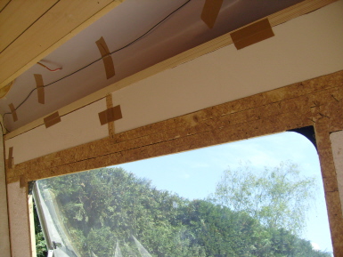

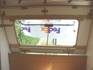

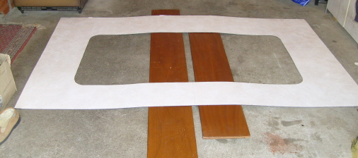

aujourd'hui c'était découpe de la cloison intérieure
avec l'emplacement de la baie
finition du dernier tasseau à poser
en définitive il va poser la cloison intérieure en deux morceaux car poser une plaque de 2mètre de large toute encollée ça va pas le faire ...
alors il a coupé la plaque en deux pris, toutes les "bonnes" mesures
la plaque est prête mais cela a pris pas mal de temps car il a fallu peaufiner au plus petit millimètre
car il faut la faire rentrer dans cette fameuse rainure pas plus grande que 2 mm
du coup l'heure à tourner et en plus il faisait trop chaud pour encoller tout ça à la néoprène
alors partie remise
mais on est content car ça avance et ça avance bien
voici quelques photos de la cloison et de la découpe de la baie dans la cloison qu'il a fallu faire
la cloison intérieure de la baie de notre chambre bis.JPG (83.79 Kio) Consulté 10821 fois

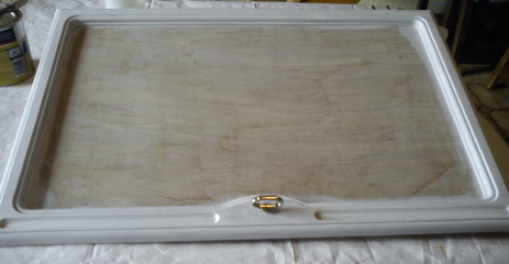

après le passage d'une 1ère et 2ème sous couche blanche
on a pu commencer la pose de la 1ère couche de peinture sur certaines moulures de porte
le tout en image...
porte placard pose sous couche bis.JPG (57.77 Kio) Consulté 10757 fois
porte placard bis.JPG (71.18 Kio) Consulté 10757 fois
