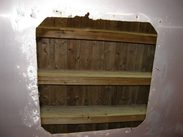

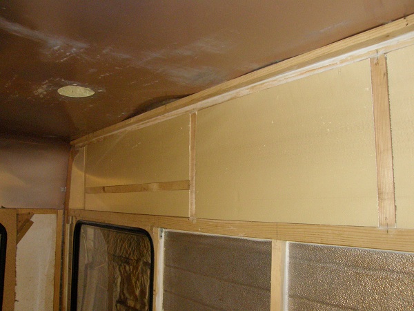

Un petit post en vitesse sur les travaux du jour :
Nettoyage de la tôle sous les baies (brosse métallique et Acétone) et collage des tasseaux sous la baie coté flêche ; l'autre coté attendra la semaine prochaine . En attendant j'ai jeté un oeil pour vérifier l'état du CP au niveau du plafond sur la partie que je pensais saine et sur laquelle je pensais me raccrocher ......
Bon et bien c'est rapé le CP part en miettes .....
La question du jour ; vais-je reconstruire un panneau sandwich ou coller tasseaux et extrudé directement sur la tôle ?
Ce soir désespoir..... donc demain je vais prendre un bol d'air et encourager mes motards .... Vos avis sur la question sont les bienvenus .......

Je dirai panneau sandwich, même si c'est plus délicat, car si tu colles des tasseaux directement sur le toit tu ne pourras plus soulever la tôle en cas de besoin

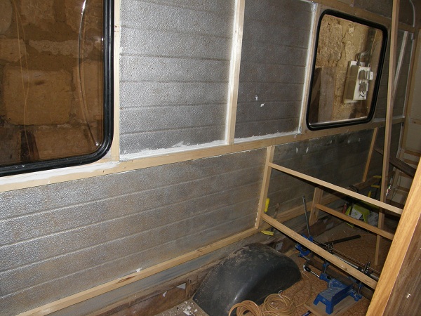

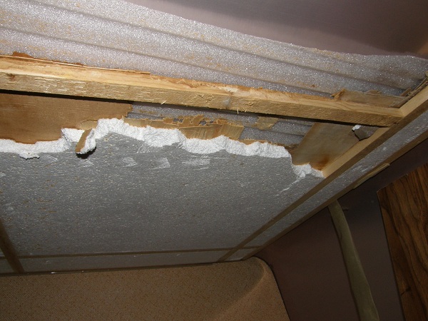

Les new's du WE ,
Ce matin collage des tasseaux sous la baie coté plaque ....RAS pas de soucis particuliers ( de temps en temps ça fait du bien ! )

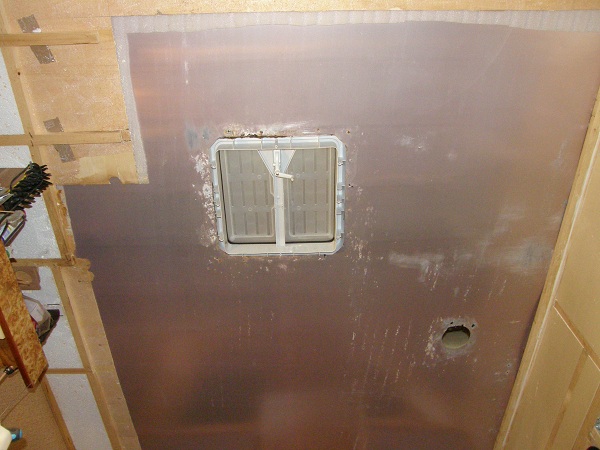

Toujours en pleine reflexion concernant mon toit , donc .....j'ai démonté tout ce qui est pourri CP compris histoire d'avoir une vision globale de la situation ....
Voilà ce que ça donne ; Maintenant y"a plus qu'a .....trouver la technique pour remonter mon panneau sandwich (c'est décidé j'en mets un )
sans démonter la jonction tole sur le coté sain .......je cogite ...
Et je dois tenir compte des données suivantes :
Avant de coller ma jonction toit+paroi (coté baies fixes) , il faut que je glisse le CP ( 2m ), comment ? ( pas de recul j'ai un mur,et pas question de bouger la belle sans que ma paroi soit collée)
Vais-je préparer mes tasseaux et avant de les fixer aux cotés glisser le CP , comment ? (de l'intérieur ?)
Vais-je juste poser 40 cm de CP le long de mon toit coté paroi , fixer les jonctions et compléter tasseaux et CP de l'intérieur ?
Trop de questions ....mes neurones ne suivent plus .......une grande reflexion s'impose avant de passer à l'action ....
Donc ....à suivre .....

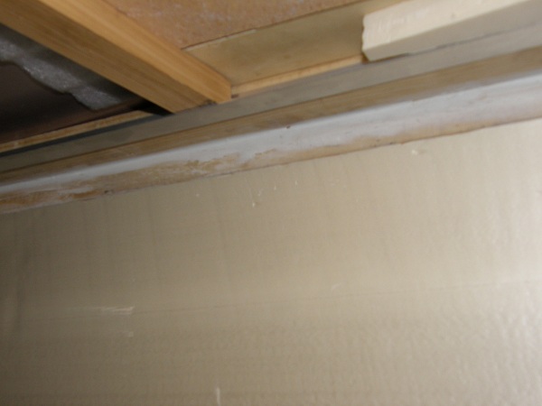

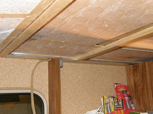

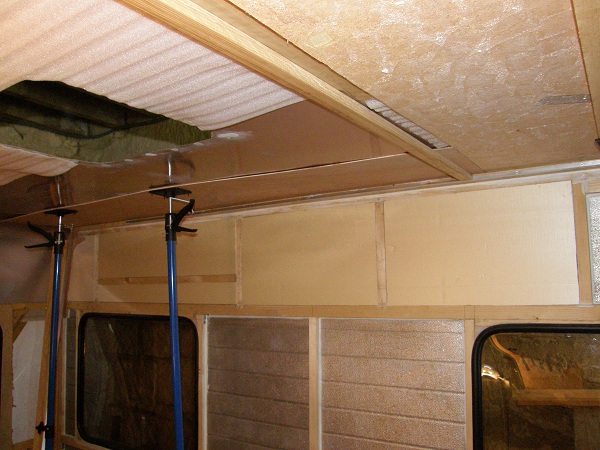

Bon après 2 semaines de cogitation ,voilà les new's du jour ;
Déjà j'ai démonté le lanterneau , pas top , c'est bien joli de l'avoir changé mais il aurait fallu regarder en dessous ,.....surprise pour ma pomme : Bon tant pis je vais faire avec (ou plutôt sans car je vais reboucher les trous ...moi !)
N'empêche que cela ne va pas résoudre mon problème de cloison sandwich .....après avoir fais fumer mes neurones je vais tenter cela ; une cornière en alu positionnée ( visée et collée) le long de mon tasseau de toit pour pouvoir y glisser mes tasseaux une petite photos pour éclairer mes propos ; et bien enttendu la même chose de l'autre coté ;
Une fois mes cornières alu positionnées , je glisse le film de mousse , du CP , je fais mon raccord de jonction toit et coté et hop .....
Bon ça c'est pour la théorie , pour la pratique c'est une autre paire de manche ......
Mais bon , j'espère encore .......vos commentaires sont les bienvenus ......

on voit que les travaux avancent
pour ton idée de cornière je trouve ça génial en fait tu fais un peu comme les magasins qui ont un faux plafond
en dalle...
aller courage je vois que tu avances surement... et ça prend forme

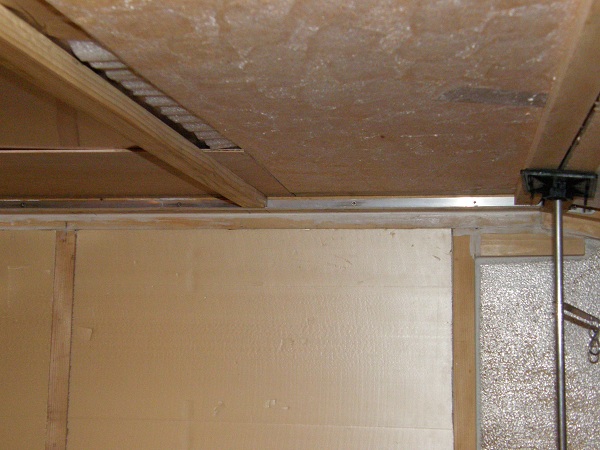

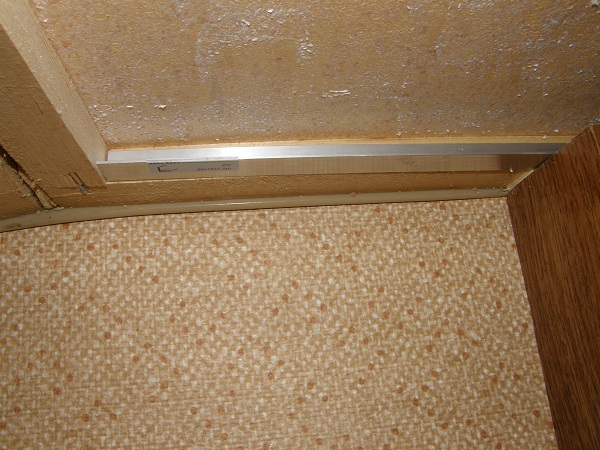

Bon après une grande période de réfexion , je m'y colle : dans l'ordre boucher les trous de l'intérieur lanterneau et aérateur , merci le mastic epoxy .....ensuite reposer la mousse , le contre plaqué et les tasseaux ....
Donc après avoir rebouché les trous , j'ai collé mes rails en alu pour pouvoir y glisser mes tasseaux ....Sur cette photo on aperçois les super etais (bleu) qui vont m'aider ++ dans cette renovation ( petit clin d'oeil à Burger en passant !) . Ce soir les deux rails sont posés ,' collé et visé) à suivre la pose de la feuille de mousse sur toute la largeur , le collage de mes jonctions toit/ parois et la préparation de plaque de CP , les raccords puis viendront les tasseaux .....quel programme pour les vacances .....
Encore quelques jours et ça y est je vais pouvoir m'y mettre sérieusement ....mine de rien la caravane n'avance pas mais le contenu de ma boite à outils si !!!!!! c'est déjà ça !
A suivre

Lol Nenesse,
M'enfin je m'imagine mal plier ceux que l'on 'a prêté pour les ranger dans l'une de mes boites à outils
Ceci dit, ils vont aussi me permettre de monter sur le toit par la suite afin de condamner mon lanterneau.
Mes 80 KG sur ces étais de maçonnerie devraient me (sou)tenir (enfin j’espère), sinon je pourrai la reconvertir en crêpe à roulette
Je sais ... --> []
Beau boulot en tout cas
