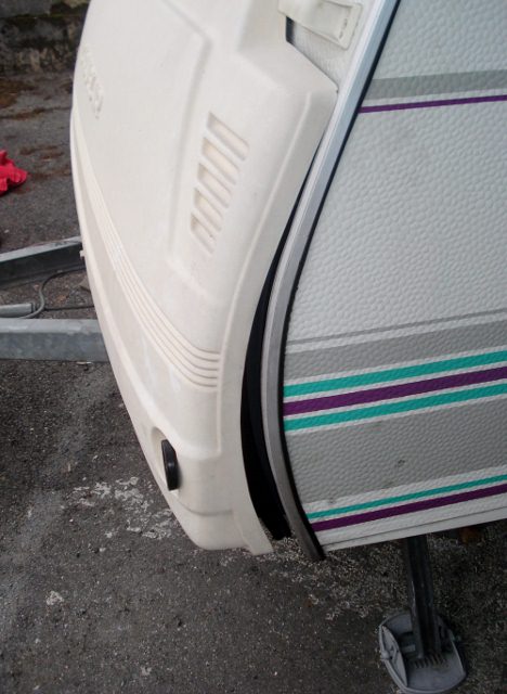

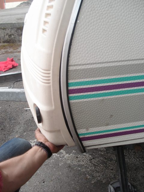

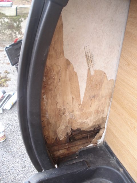

Comme promis photos de mon coffre.
La photo (3) sans ma main représente le coffre fermé à clef. Seule la fermeture du milieu fonctionne et le coffre baille, ensuite lorsque j'essaie de pousser (photo 2) pour le fermer sur les cotés les fermetures ne sont pas suffisamment puissantes pour le maintenir, si je force pour tourner la clef je la casse.
Je suppose que cette ouverture + la pluie + la route à projeter de l'eau à cet endroit à produit les dégâts de la photo (3) car il ne semble pas y avoir d'infiltrations provenant du haut.
Précision, j'ai remarqué qu'au milieu le coffre touche la flèche. (Cf photos4).
Vos conseils pour réparer tout cela ou au minimum empêcher que la pluie pénètre dans le coffre me seront précieux.

bonjour et merci pour les photos
effectivement tu as le même problème que nous mais je ne peux rien rajouter à mon post
du 23 juillet
car malgré notre réparation le coffre continue à rester légèrement entrouvert
mon mari pense qu'avec l'âge cela prend du jeu.
nous le remède a été d'enlever les vérins de fermeture, changer le joint etc...
cela a permis au coffre de mieux se fermer
le gros orage de ce week end a permis de voir que notre coffre était devenu entièrement étanche
rien à voir avec les entrées d'eau d'avant réparation
