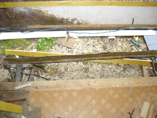

et pour ce le casser (le moral) l'arriere coter plancher!!!!!.....
et le 04/08 j ===3

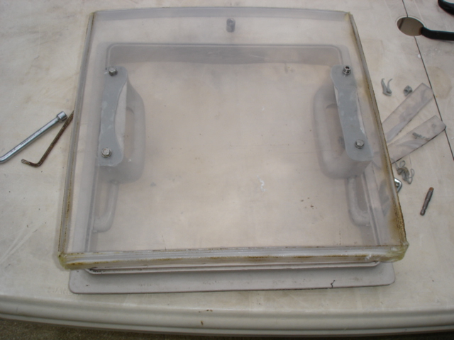

la restauration du lanterneau

le remontage du plancher arriere
le 1 er tasseau je les positionné de tel facon que la banquette arriere vienne ce visser dedans
reparation plancher ar.JPG (158.97 Kio) Consulté 10220 fois

Salut Rino , je viens de parcourir ton post depuis le début , t'as fait un sacré boulot ===8 ,ça motive de voir les copains avancer ....Je ne comprends pas ce que tu as refais sur ton lanterneau ? par contre tu attaques une partie qui m'interesse l'habillage de la partie avant ; qu'utilises-tu du CP ou de l'isrel blanc ? comment fixes-tu cette plaque , colle ? vis
Bon je te souhaite bon courage pour la suite .....c'est la dernière ligne droite ..... :D
rino02
Messages : 78
Inscription : 08 mai 2012 09:05
Re: renovation adria
Message par rino02 » 25 juil. 2012 23:48
slt nenesse,
tout les malheur de ma belle on commencer par ce pu.....!! de lanterneau il c'est envoler et na pas ete changer donc infiltration durant 3 ou 4 ans imagine le dégat, sa ce voit sur les photos enfin bref, plus de carreaux sur ce lanterneau en racheter un en ocaz tres cher par raport au neuf et un neuf trop cher pour ce que c'est :shock: donc du plexiglas,
4 cout de disqueuse, un peu de chauffe (chalumeau) sa fait un carreaux tous neuf :lol: ( au passage merci le frangin).

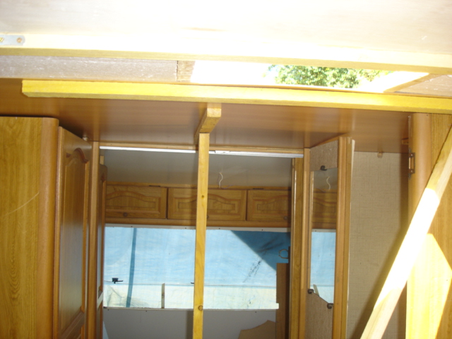

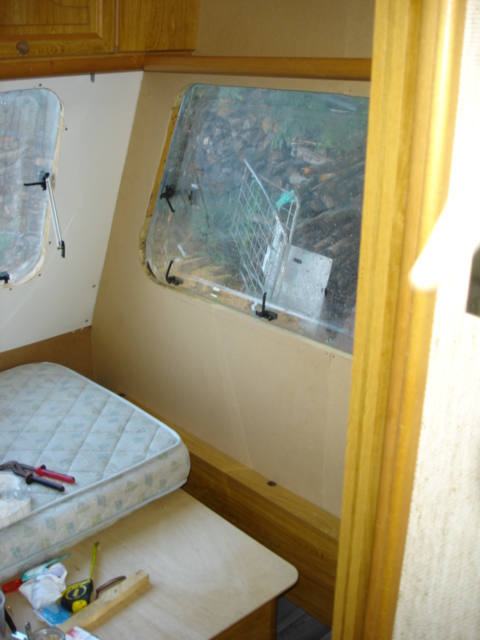

bonjour voila la suite,
j'ai enfin pu remonter la chambre, quelques photos
pour repondre a nenesse: j'ai vu sur plusieurs post cette fameuse toile de verre, je penser en mettre mais apres avoir cogité le truc je vais metre en peinture, nos cara sont mise a rude epreuve (surtout par chez nous) autone et hiver tres humide, j'ai peur que cela ne tienne pas et si c'est le cas y faut refaire le panneau complet car netoyer la colle ===9
